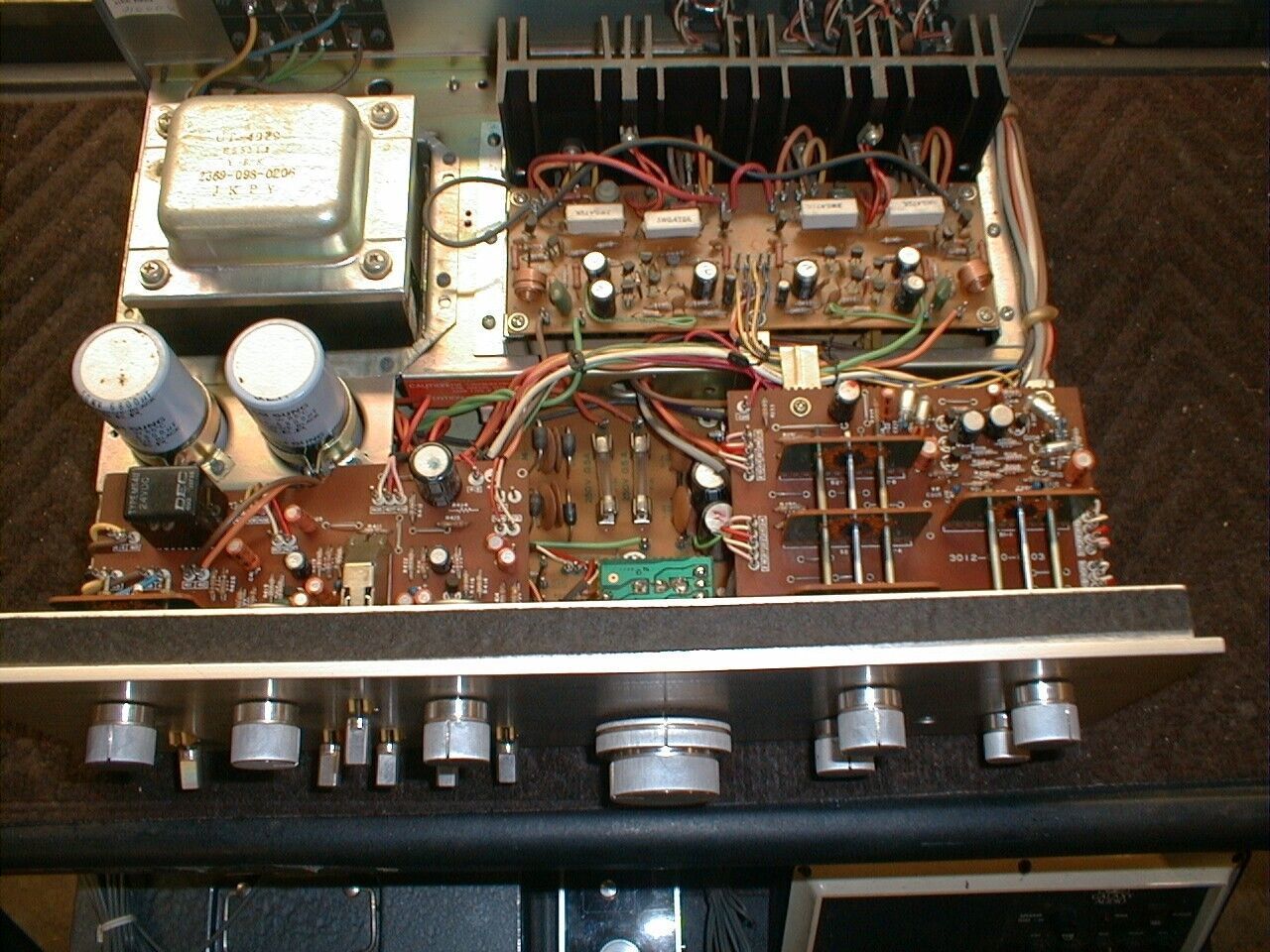

Si @tamave pouvait faire une photo côté composants et une autre côté pcb soudures, voire d’autres photos avec transistors de sortie (PP),
Ça fera avancer le schmilblik.
as tu une photo de ses circuits faite avant toute intervention?
trouvé sur le www
https://www.worthpoint.com/worthopedia/cheap-vintage-working-samsung-sa-3500-4714716874
un ampli qui semble assez classique
inutile de changer les cartouches de l’alim
idéalement trouves quelqu’un qui dispose d’un ESR-mètre ou un pont RLC pour mesurer ces cartouches

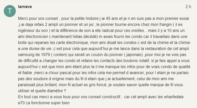

Merci pour vos conseil , pour la petite histoire j ai 45 ans et je n en suis pas a mon premier essai ,j ai deja refais 2 ampli un pionner et un jvc ,le pionner tourne encore chez mon frangin ( il es ingénieur du son ) et la différence de son a ete radical pour ces oreilles…mais il y a 10 ans un ami électronicien ( maintenant hélas décédé) m avais fourni les condo car il travaillais dans une boite qui reparais les carte électronique, mon ami disait les condos c est de la chimie et la chimie a une duree de vie ,c est pour cela que aujourd’hui je me lance dans la restauration de cet ampli samsung de 1979 ( coréen) qui serait un cousin du pionner ( japonais) ,pour moi je ne vois pas de difficulté a changer les condo et refaire les contacts des boutons rotatif, si je fais appel a vous aujourd’hui c est que mon ami étant plus la il me manque les infos pour de vrais condo de qualité et fiable ,merci a chour pascal pour les infos cela me permet d avancer, pour l etain je ne parlais pas des soudure d origine mais du fil d etain que j ai actuellement, celui de mon ami me paraissait plus brillant, mon fil actuel es gris foncé, je voulais savoir quelle marque de fil vous utiliser et quelle diamètre ?
En tout cas merci a vous tous pour vos conseil constructif…car cet ampli avec les wharfedale e70 ca fonctionne super bien

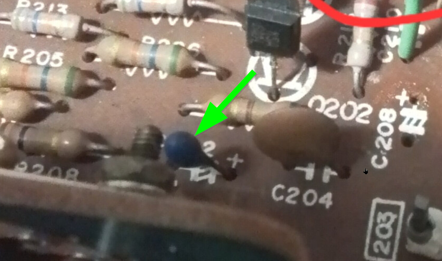

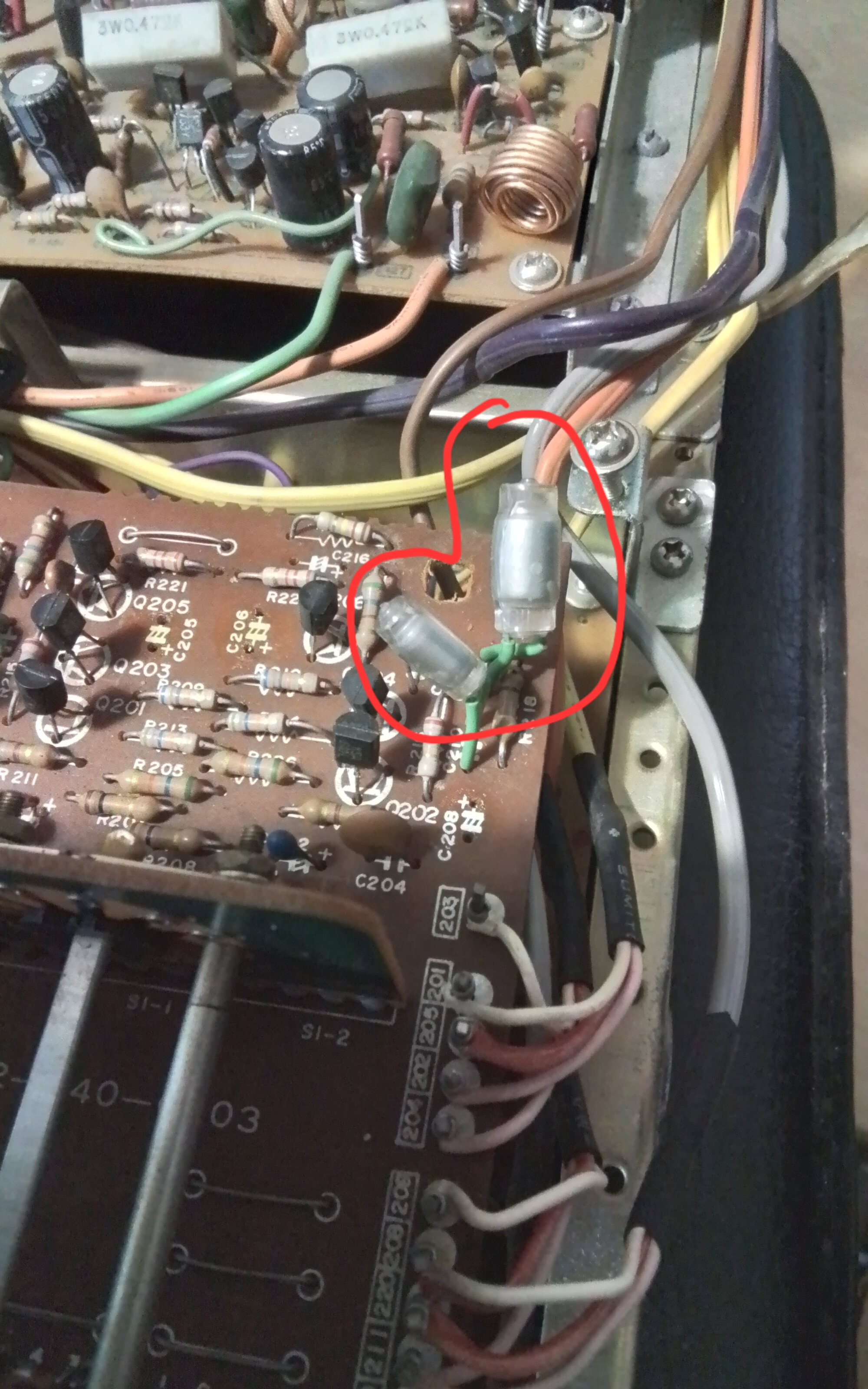

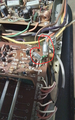

Il y a ces condos la ou je n ai pas d info , d ou l utilité du schéma
Condensateurs polystyrène Styroflex ou équivalents. Personnellement, je ne les changerais pas sauf si HS évidemment.
Top merci , je vais essayé de trouvé leurs valeurs
Selon ma fort modeste expérience, le schéma pur ne va pas t’apporter d’infos détaillées sur les condensateurs, en tout cas rien de plus que ce qui est marqué sur dessus.
Et si c’est pour tout changer par prophylaxie, il ne faut pas oublier ceux de ce type, qui eux posent parfois pas mal de problèmes en vieillissant. Mais tu dois être au courant puisque tu as déjà dépanné des amplis, bref je dis ça et je ne dis rien.
