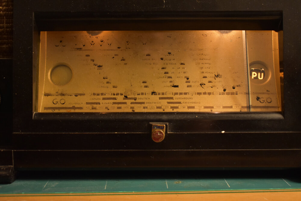

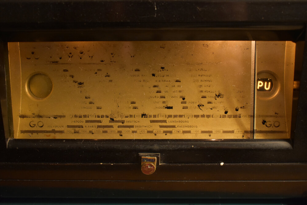

J’ai un Philips A 52 A de 1942 dont la sérigraphie a en partie disparu.
Il m’a donc proposé de restaurer le cadran et je l’en remercie d’avance.
A sa demande je joins les différents éléments dont il a besoin
D’ abord l’état du poste en question allumé ou éteint;

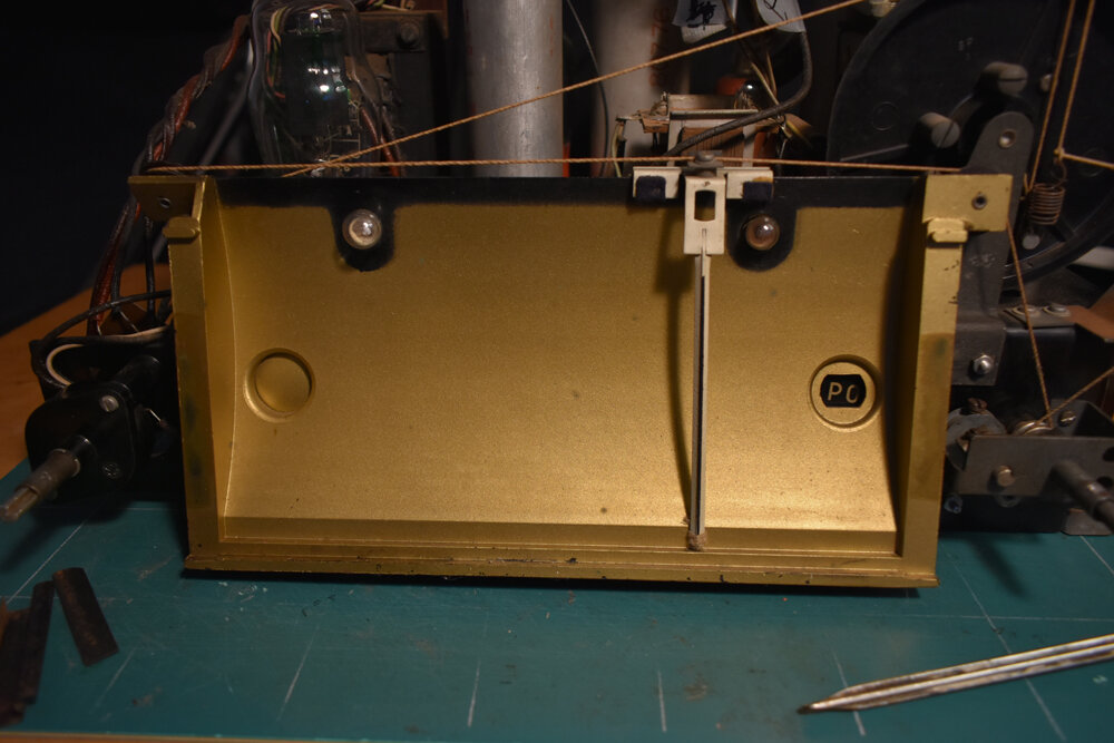

Ensuite châssis sorti de la caisse.
On voit que le cadran est bien effacé

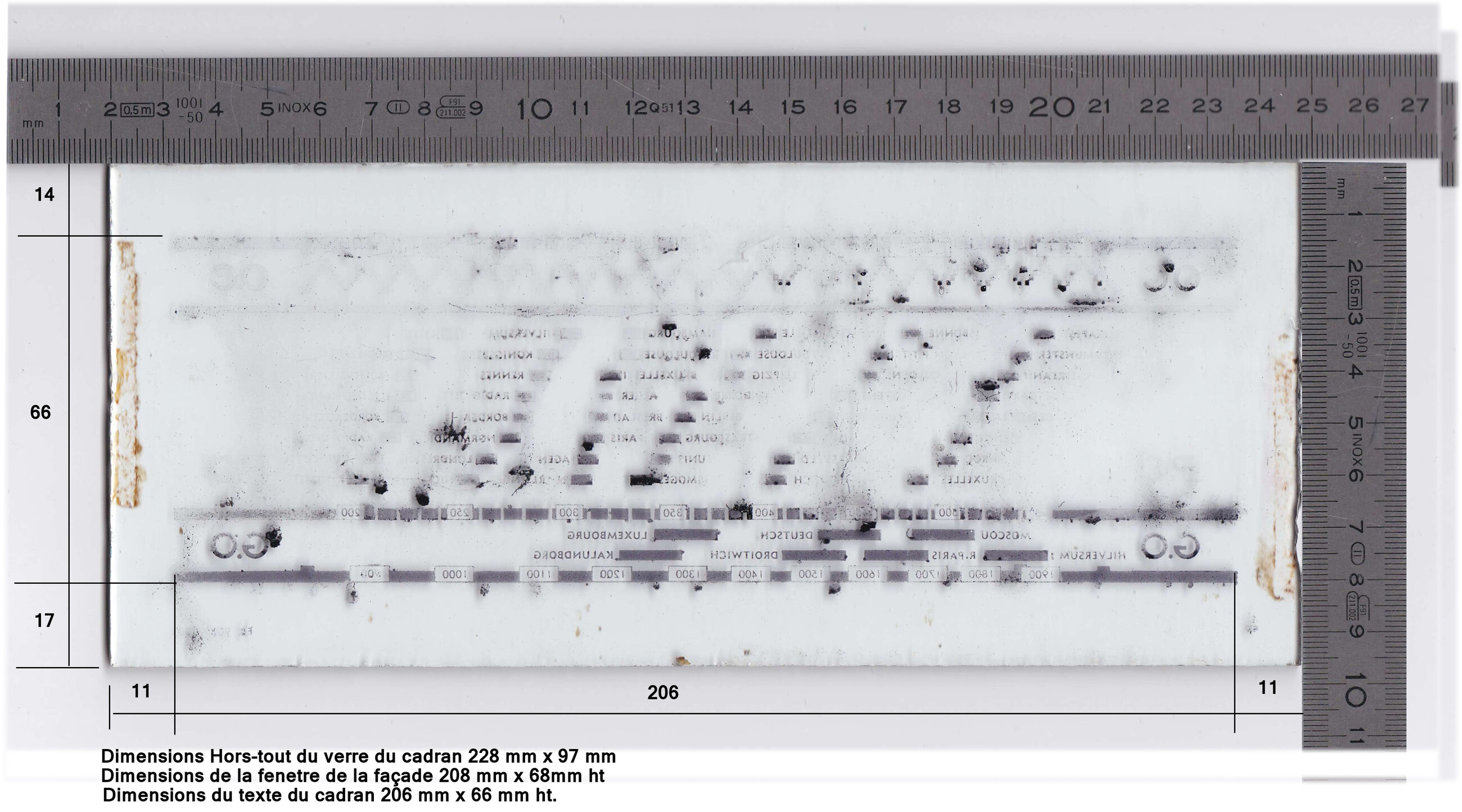

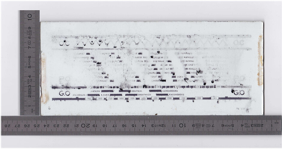

Ensuite un scan du cadran Recto et Verso avec les dimensions extérieures du verre ( j’ai ajouté le Verso pour avoir une meilleure définition ; la sérigraphie étant contre le verre du scanner)
l’épaisseur du verre est de 2mm

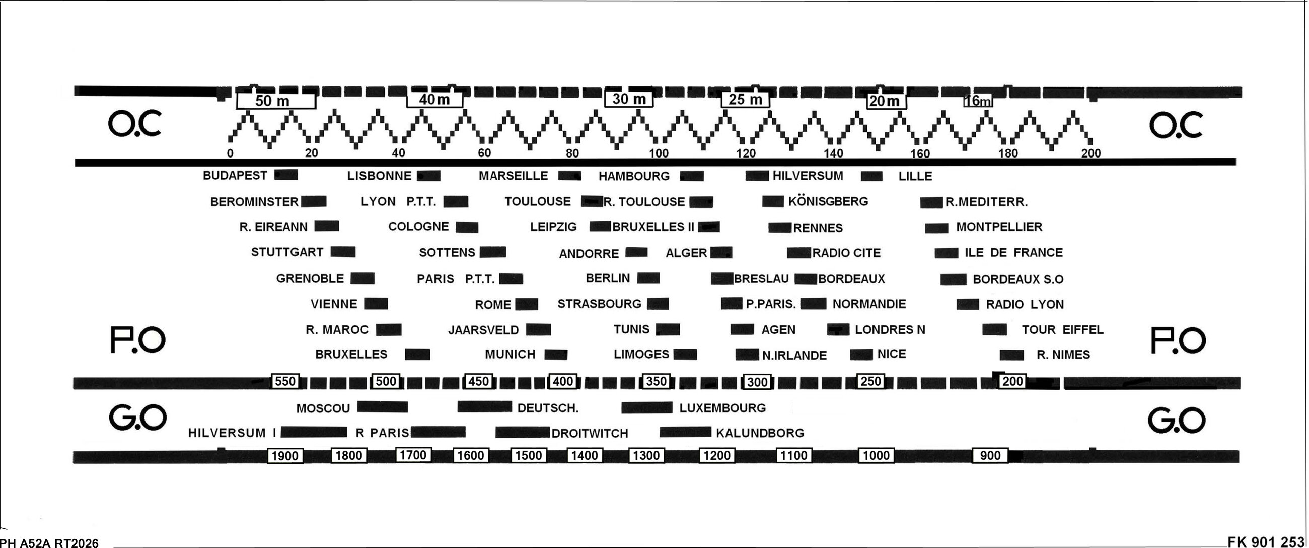

Enfin voici le fichier du cadran à reproduire ( les dimensions et proportions sont bonnes)
Je l’ai créé à partir d’un document du GL en modifiant l’echelle des GO et en corrigeant qqs coquilles. C’était, à l’origine le cadran du Radiola RA190 qui est presque identique.
Je l’ai mis dans la base documentaire “Cadrans”du GL pour l’avoir en Haute définition 600 dpi
