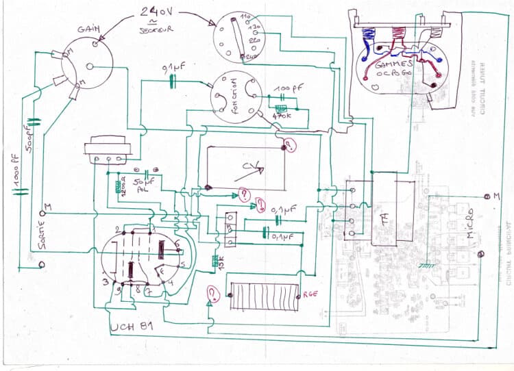

j’essaie d’étalonner mon géné (pas le Philips) et c’est pas simple malgré que je suis sur de sa fréquence de sortie comparaison faite avec mon émetteur muni d’un bidule chinois calé sur une fréquence par exemple 183 Khz reçue sur le récepteur et sans rien toucher sauf éteindre l’émetteur je cale le géné sur 183Khz avec l’oscillo et le bidule chinois et j’entends le signal max dans le récepteur au même endroit que l’émetteur mais par contre l’affichage du cadran du géné annonce - de 170Khz en plus l’écart entre le mini de la gamme et le maxi n’est pas le même !!!
Capture d'écran 2023-08-23 110027
J’ai essayé de jouer avec le curseur sur l’axe du CV mais ça ne change rien et la gamme commence à 129Khz
Vous avez la mesure sur un fréquencemètre ………ou est le problème ???
Le problème est que la gamme sur le cadran commence à 115Khz et en réalité à 129Khz et je souhaiterai descendre à ce que le cadran affiche.
trop de capa parasite en // sur le bobinage
c’est peut etre inherent a la conception de l’appareil
faut regarder le schema du génerateur pour voir si qq chose est possible sans casser les autres gammes
C’est un École professionnelle supérieure mais je n’ai pas le schéma

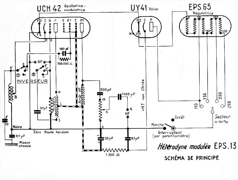

Hétérodyne modulée.pdf (697,7 Ko)
il te faut regarder sur sur le bobinage GO ( c’est le plus gros en fil fin) il n’y a pas une capa ou un ajustable en //
inutile de toucher au noyau ce que tu gagnera en bas de bande tu le perdra en haut de bande
un schéma EPS sur le forum , mais est ce le bon
