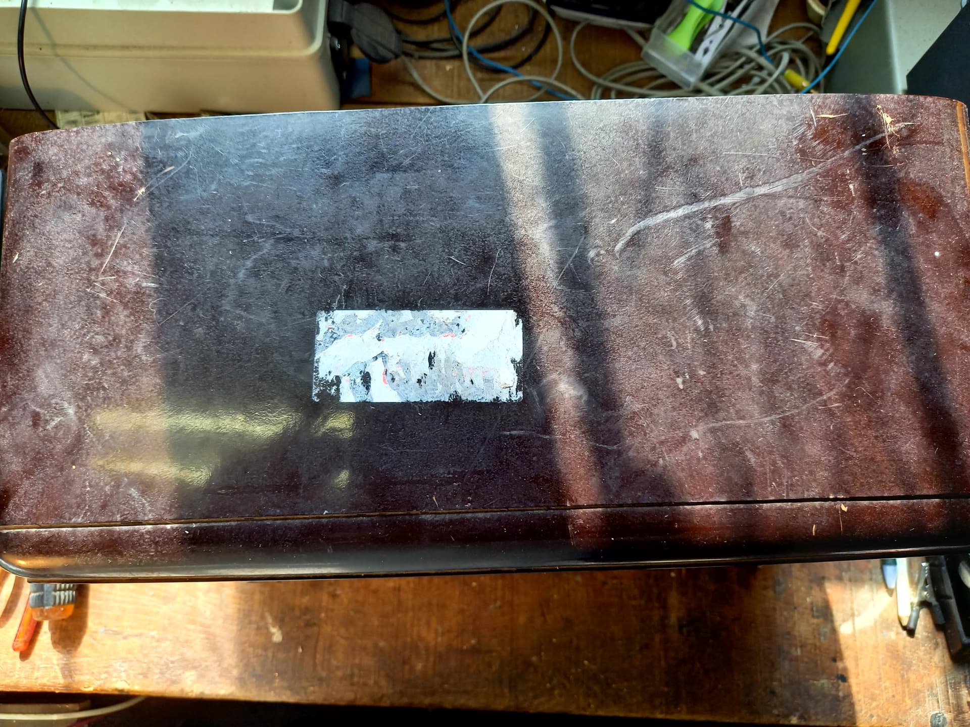

Je me suis décidé et j’ai jeté mon dévolu sur ce Marconi 56A.
Il attendait son maître sagement dans la réserve…
controle vite la bobine d’excitation et ses prise si elle a un problème…
des HP comme cela ça court pas les rues
Ca parait bon…
Hormis une résistance coupée au niveau de l’oeil magique, quatre condensateurs changés, le EBL1 changé car faiblard et un léger réalignement, tout fonctionne normalement.
Le gros du travail c’était l’esthétique avec une bakélite assez amochée où il a fallu pas mal d’huile de coude: ponçage au niveau des rayures profondes, puis lustrage général. Tissu également changé. Mais le résultat en valait la peine.
Avant:
Après:
