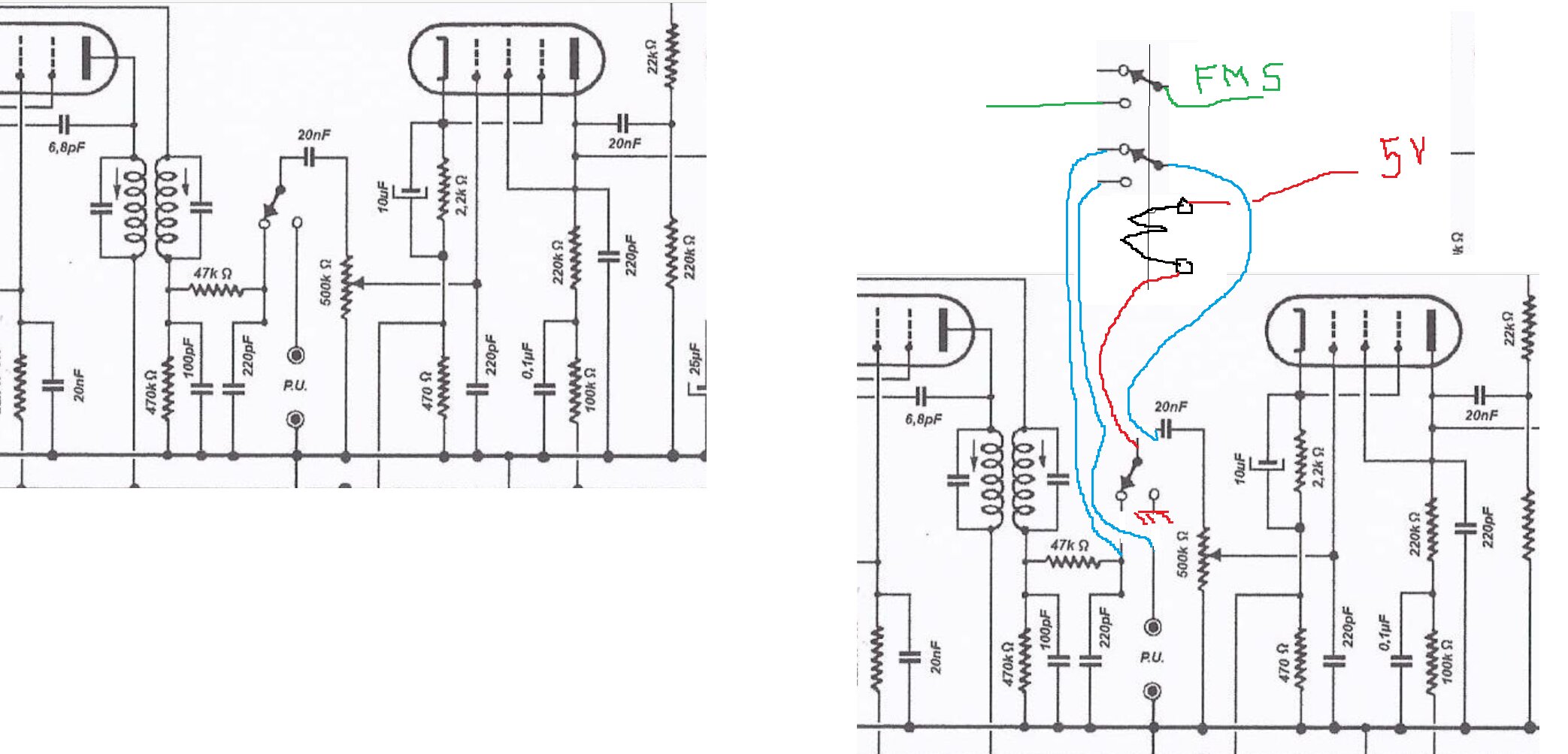

Et bien pour le module FM5 c’est mort!
Impossible de quiller un peu le châssis pour pouvoir passer le contacteur par dessus la paroi verticale en bas du boitier (le bloc de touches devant se retrouver à l’extérieur du boitier).
C’est donc mort car je ne veux pas dénaturer le poste en rajoutant un interrupteur extérieur.

il te faut un contact inverseur ou juste un on ou of ?
si vraiment cela ne passe pas en essayant de rajouter un commutateur
pourquoi ne pas modifier le cablage et utiliser l’inverseur du bloc pour commander un petit relais a 2 circuits inverseurs bobine 5V un des inverseur pour la prise PU l’autre pour le FM5

Merci pour vos propositions de contacts, mais ça ne passera pas.
Pour @Radiolo:
Que veux tu dire par utiliser l’inverseur du bloc?
bien la touche PU du bloc commande un contact inverseur qui aiguille l’entré de l’ampli BF soit vers la detection soit vers la prise PU
l’idée de la modif
a tu aussi regardé si l’inverseur du bloc n’est pas double ?
il y a aussi l’astuce de l’ILS c’est tout petit mais on uniquement
