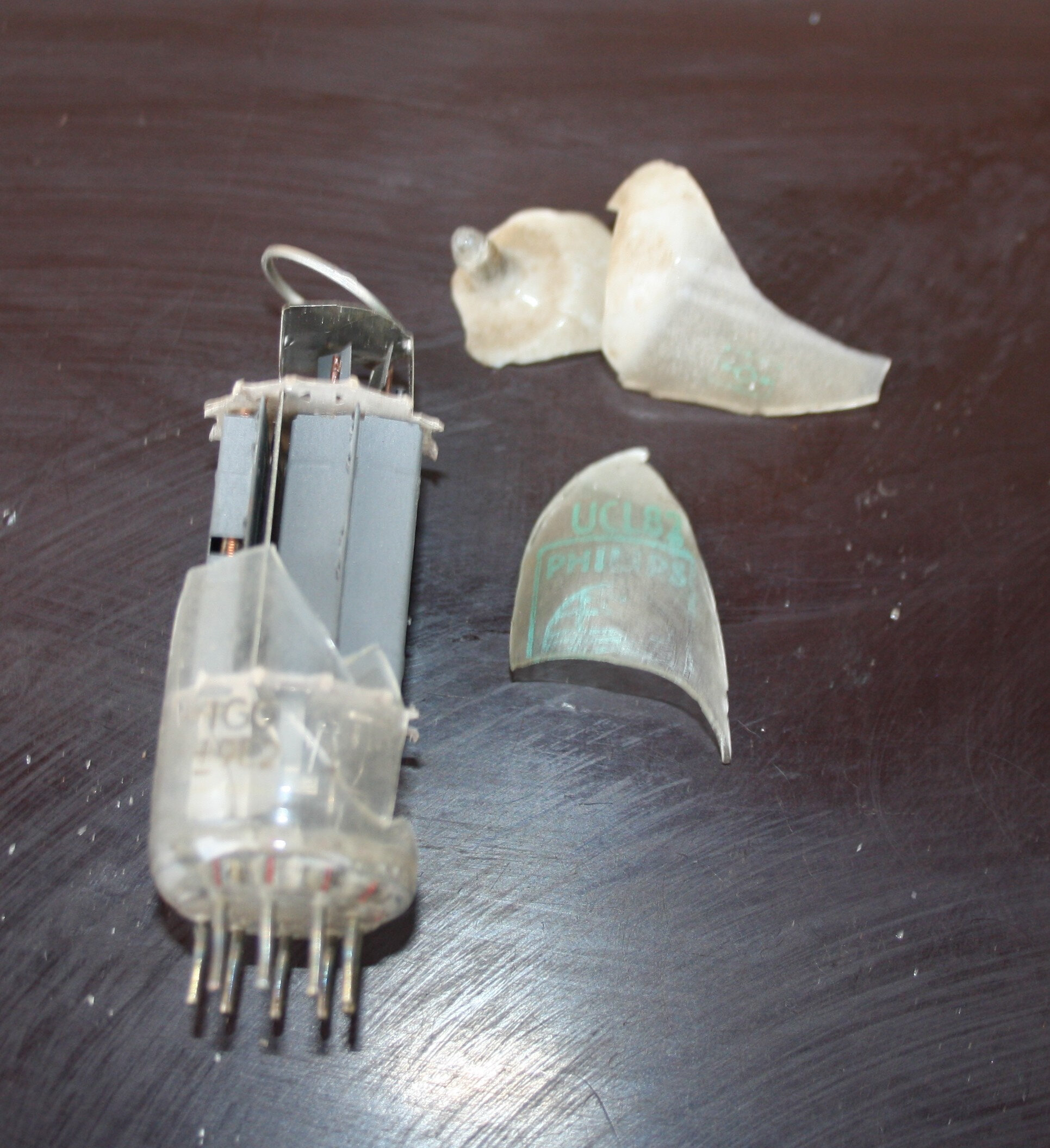

Il faut savoir que le fusible en place est explosé ainsi que la UCL82 mais ceci n’a rien à voir avec cela.
Trouvée telle quelle dans le poste, impressionnant.

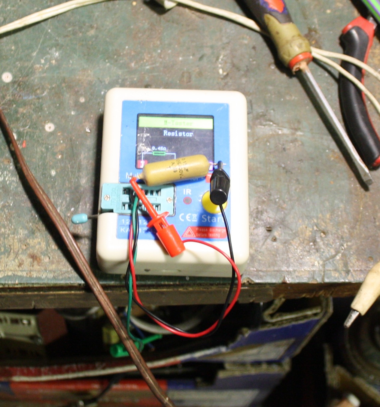

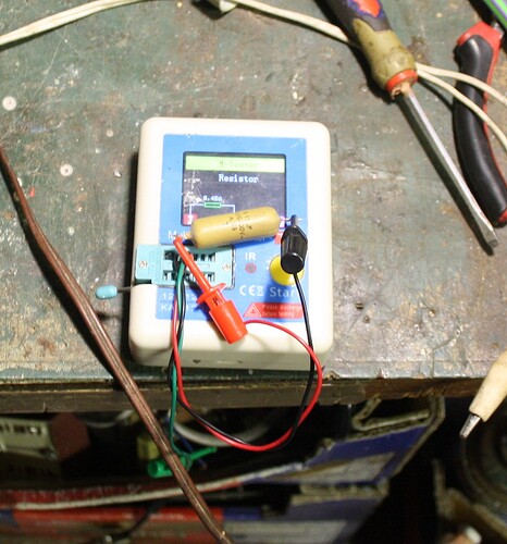

je repart dans le schéma, il y a bien C61 qui peut provoquer ce genre de blague mais c’est un moutarde, au dessus de tout soupçon. en principe je vire les condos dans cette configuration mais c’est un moutarde! Il n’est pas d’origine il n’y a pas de moutarde dans ce poste d’autant qu’il s’agit d’un 150nF en lieu et place d’un 100n.
Un dessoudage plus tard et une mesure à l’ohmètre, quelque dixièmes d’ohm, j’ai l’impression que le Metrix MX20 me regarde avec pitié.
un truc chinois dans la foulée et …
Moralité:
si vous ne voulez pas que votre Métrix (seul temoin de la scène) vous prenne pour un c.n, ne faite pas confiance aveuglément à une statistique.
Je vais l’encadrer et le mettre en évidence, histoire de me rappeler qu’il faut toujours vérifier ses sources.

D’après le schéma, C61 est le condensateur entre les pôles du secteur: peut-être que la tension de service du condensateur moutarde est trop juste pour du 230V alternatif.
Il vaut mieux y mettre un modèle X ou Y, ou à la rigueur un 630V. On pourrait même s’ en passer en fait…
Bonne soirée !
Tony
Je l’ai viré bien sûr et pas remplacé
Prévu pour 400v
