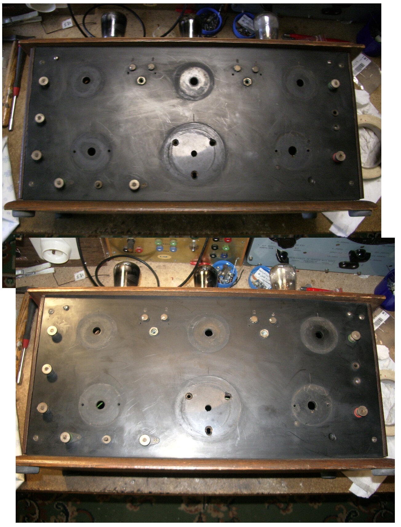

Restauration poste 1920 (environ)
Bonjour à tous
J’essaie de redonner un bon aspect à ce poste.(photo façade jointe)
Pour la remise en route éventuelle, je vous recontacterai. Pour l’instant je désire juste savoir quel produit employer pour nettoyer la facade

Oui, le Mirror va très bien pour nettoyer l’ébonite.
Je ne sais pas dans quel état est votre façade, mais au fur et à mesure de mes restaurations, j’ai appris que le seul vrai produit miracle pour le nettoyage était :
  • Du savon doux, de l’eau (froide ou tiède mais surtout pas chaude) et un chiffon/microfibre.
Tout simplement. Vous évitez ainsi le risque que le produit attaque l’objet à nettoyer (sans parler des risques pour votre santée et celle de l’environnement).
On réservera le reste de la cavalerie (« Mélanges miracle » type mirror/Pliz/etc.., hydrocarbures, etc …) dans un deuxième temps, avec parcimonie et en fonction des cas.

voilà la façade en question

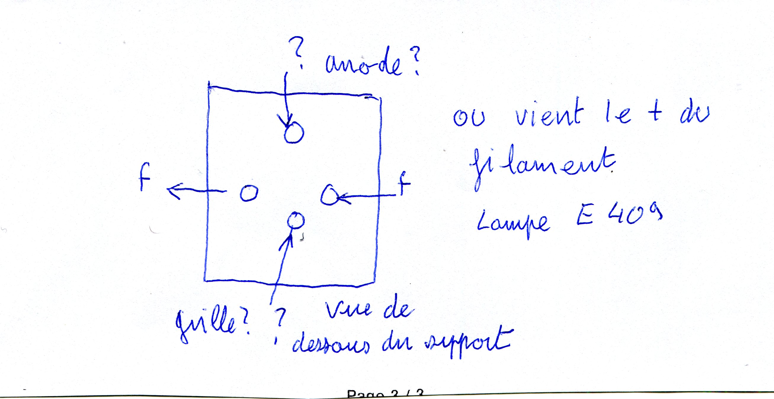

je vais remettre les supports de lampe et les brancher.Le brochage est-il bien celui joint?
sur le filament quel est le coté + ?
merci pour votre aide m

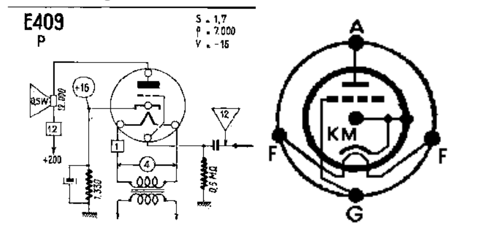

aucune polarite preferentielle pour ces tubes
ce qui compte cest a quelle broche filament est referencée la grille
pour tous les etages amplificateur cette broche filament sera reliée au -
pour la detection grille cette broche sera reliée au +
dans le cas de la E409
ce tube a une cathode
s’il n’a que 4 broches il a probablement la cathode sortie sur un borne a vis sur le cote du culot

regarde les docs
alors ce n’est pas une E409
ce ne serait pas une E408 avec une partie du 8 effacée ?
La E409 est à chauffage indirect.
Et je verrais plutot une A 409 chauffage direct sur ce type de poste, non?
Quelles sont les autres lampes?
Certaines ont pu être changées approximativement.
Moi aussi.
oui ce serait logique mais confondre un E avec un A
par contre un 8 avec un 9 c’est plus plausible
oui c’est moi qui déraille c’est bien des A409 excusez moi pour ma confusion.

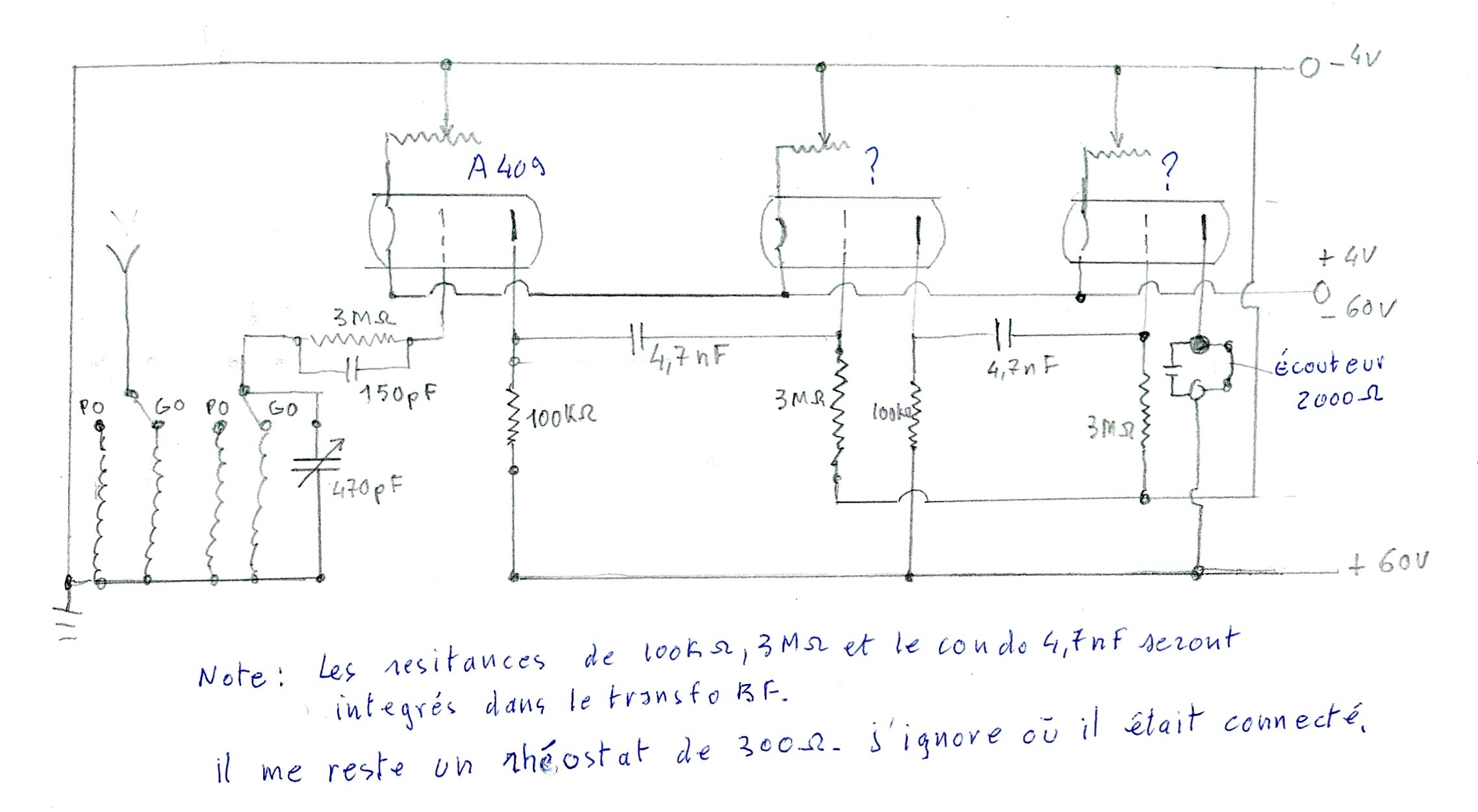

Bonjour à tous
Je reviens sur le poste des années 1920.
Etat de départ :aucune lampe,CV lames tordues et en court circuit, bobines GO HS,câblage en partie absent,beaucoup d’oxydation 'vert de gris sur le cuivre ou sur le laiton.J’ai tout nettoyé. j’ai démonté le CV et redressé les lames tordues cependant j’ai encore une court -circuit à partir de 380pF.
je vais essayé de le reconstruire avec le schéma ci joint que j’ai élaboré. Je ne suis pas spécialiste et j’ai dû commettre des erreurs .Merci de corriger mes erreurs
bonne journée
Cordialement
Sobibi
schema modifié.pdf (485,7 Ko)
Votre schéma semble cohérent, un étage détection (sans réaction) suivi de deux étages d’amplification BF à liaison par résistances et capacités.
Peut-être relier la masse des bobines au (+) des filament plutôt que au (-) comme actuellement.
Votre schéma en « vision directe » :
Les lampes à utiliser pour la BF devait être des A425 (spéciales pour l’amplification avec liaison RC), mais des Philips A410N, A409 ou A415, ou équivalentes dans d’autres marques, iront également.
