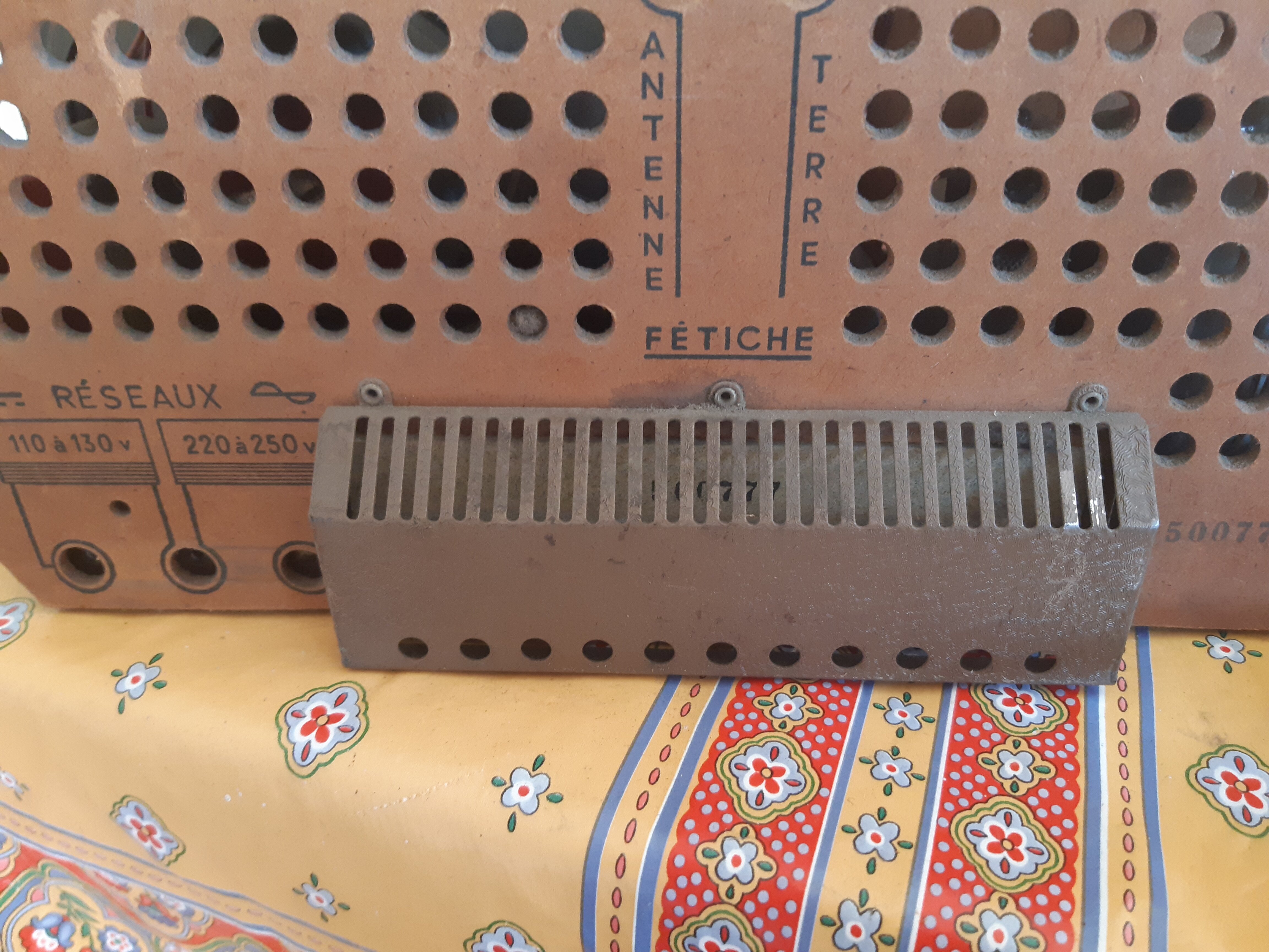

J’ai dégoté ce petit poste bien sympathique pas loin de chez moi :

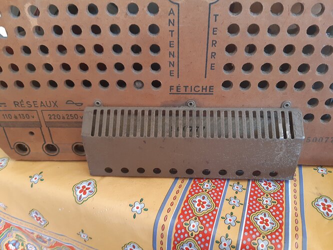

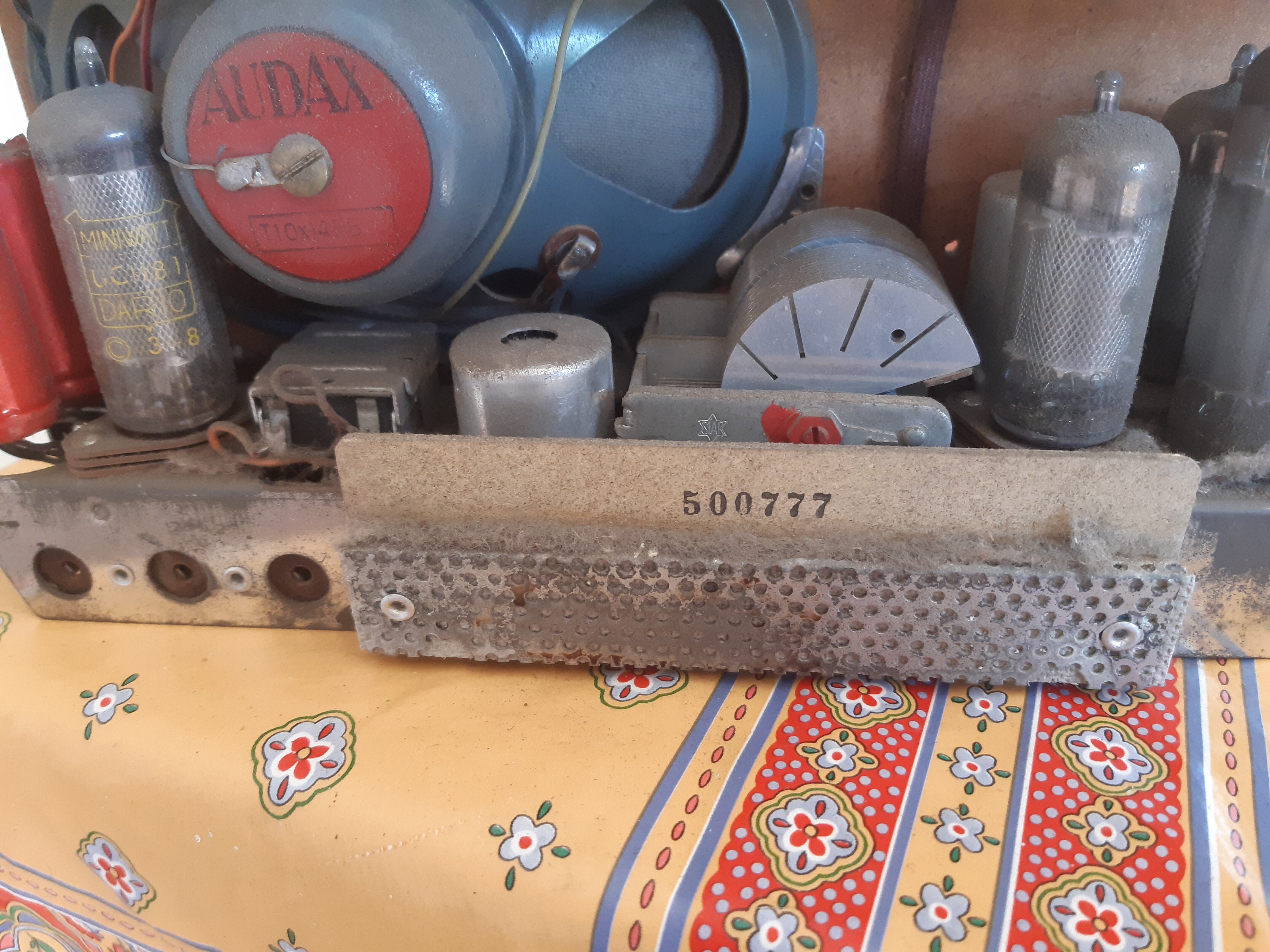

A priori la résistance chutrice de 660 Ohms qui permet de l’utiliser en 230V est HS; elle est toute plate et positionné dans une sorte de grillage à l’extérieur du poste :
Je pensais la remplacer par 2 résistances de 330Ohms en série dans ce genre là, de façon à répartir un peu la chaleur :
THS15330RJ | Résistance fixe à montage panneau Bobinée, 330Ω 15W ±5%, boitier Enveloppées d’aluminium | RS Components (rs-online.com)
Vous en pensez quoi ?
Bizarrement les 2 ampoules de cadrans sont des 6,3V 0,3A classiques alors que le schéma mentionne des 12V 0,1A; espérons que les filaments n’ont pas trop morflé car ils se sont théoriquement pris 20V de plus qu’avec la configuration d’origine…
