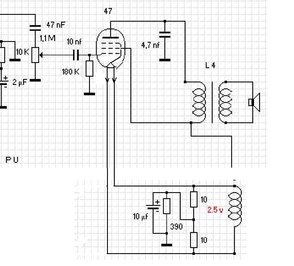

Sur base de vos conseils j’ai modifié le câblage des lampes 57 et 47 en me basant sur le schéma de la radio GMR , le nouveau schéma de la radio se trouve en annexe
Le résultat se traduit par une amélioration du son . Néanmoins au vu de l’état du haut parleur il ne faut malheureusement pas s’attendre à des miracles
J’ai vérifié la lampe 47 au Centrad qui l’indique complètement pompée
@Radiolo voici le nouvel aperçu des tensions mesurées aux bornes de la 47 :
Anode : 173 v dc
Grille ( 3 ) : 0,15 vdc
G 4 : 185 v dc
Tension aux bornes du primaire du transfo de sortie : 13,5 v dc ce qui donne 16 mA I anodique
Résistance de cathode : 390 ohms avec condensateur 10 µF en parallèle
Pourriez-vous m’indiquer sur quel schéma de radio avec lampes 2A7_58 je puis me baser pour corriger le schéma de la Rubis
En consultant le GL et en sélectionnant les radios de la période 1930_1940 on obtient une série de schémas mais tous différents !
Encore grand merci pour votre aide
Radio Rubis_Schéma 150623.pdf (148,8 Ko)
La cathode de la lampe finale BF reste toujours encore en l’air. 470 nF de découplage de la grille-écran de la pré-ampli BF me semble beaucoup. 500 nF et 27 kΩ de la cathode à la masse du même tube me semblent aussi beaucoup. La grille 1 de la 2A7 qui va à la cathode du tube suivant ne peut pas être correcte. Je ne peux pas donner mon avis concernant les connexions au bloc d’accord, car j’en ignore le contenu. Si je me rappelle bien, un certain nombre de ces erreurs étaient déjà présentes sur le schéma précédent.
Cela manque sur le schéma.
Avec un transformateur de 2 x 350 V, filtre avec capacité en tête, 185 V après l’inductance de filtrage, sont bien peu. La valve est-elle bonne ? Je vous suggère de vérifier. Votre G4 est probablement g2, car la pentode n’a que 3 grilles. Votre g3 à 0,15 V ne peut pas être correcte non plus. Votre lampemètre a peut-être raison ici: lampe pompée.
Normalement, une 47 avec Va = Vg2 = 250 V, Vg1 = -16,5 V, donnerait Ia = 31 mA et Ig2 = 6 mA. Il y aurait donc une résistance de cathode de 450 Ω environ.

il n’y a pas de cathode c’est du chauffage direct
il n’a pas trouve sans doute la bonne représentation dans son logiciel de schéma
