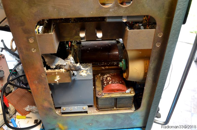

L’été dernier j’ai voulu tester mon alim haute tension CRC ALS82…
Dedans que du matériel « pro » et tropicalisé!
En plus, parfait état apparent car conservée au sec.
Je l’ai donc branchée à travers un variateur (autotransfo) qui me permet de monter la tension secteur par tranche de 25V…! (j’ai attendu 5mn entre chaque palier…).
Au début pas de pb, particulier, à partir de 150v l’alimentation démarre et commence à fonctionner, arrivé à 220v tout fonctionne les tensions sont bien présentent, pas de bruit inquiétant…tout d’un coup un double « coup de fusil » …Coup de poing sur l’arret d’urgence…deux condensateurs chimiques se sont désintégres en quelques dixièmes de secondes!
On a beau etre prévenu ça surprend!
Maintenant ya de quoi nettoyer et tout remettre en état…
Je peux rajouter des photos …pour les sceptiques et incrédules!!!

Le premier s’est désintégré
Le second entouré d’une gaine plastique s’est ouvert en deux!

je suis d’avis a conseiller , au moins, le changement systématique des condensateurs électrochimiques de filtrage …Car ils contiennent tous des « denrées périssables » , et ils peuvent exploser, même si l’appareil fonctionne encore, et en général pas tout de suite, c’est des « bombes à retardement » !
(Et, quand ils ont explosé, ça rend la suite beaucoup plus chiante …Il faut ramasser les débris projeté partout, nettoyer soigneusement l’électrolyte répandu , et réparer les éventuels dégats collatéraux tel que valve ou transformateur mort … Ou éventuels composants voisins du condo et brisés par l’explosion …Alors autant les changer tout de suite avant qu’il n’explosent ! ça évite bien des déboires et pertes de temps ! )
