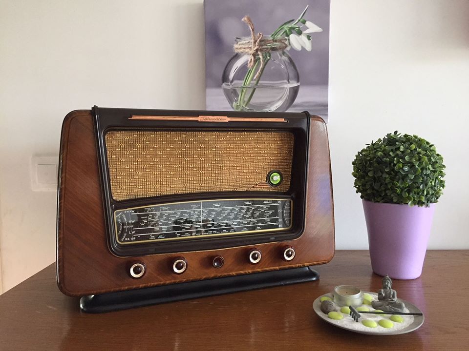

Restauration radio schneider adagio 1956
C’est un très bon poste qui vaut le coup d’être restauré, j’en ai déjà fait un il a un très bon son.
Bonne restauration, cdt.
Très joli poste…dommage qu’il n’ait pas la FM.
@Freeze très joli poste, vous l’avez restauré vous-même ?
Quoiqu’il en soit , commencez par prendre le plus grand nombre de photos possibles et surtout changez les pièces une par une
C’est certain, il est très joli l’Adagio de Freeze.
Le condensateur de 10nF qu’il faut ôter par sécurité n’est pas visible sur la photo et effectivement on le trouve très souvent sur ou près du transformateur d’alimentation mais ce dernier est d’un modèle assez particulier car il est perché sur un support.On devrait trouver ce condensateur sous le châssis en suivant l’une des connexions du transfo qui doit être relié à la masse via ce condensateur ou alors en remontant le fil de l’une des deux arrivées du secteur qui va à l’interrupteur; le condensateur étant connecté après l’interrupteur, il suffit de suivre la seconde connexion de l’interrupteur.
Sur le support de l’oeil magique EM 34 en haut à gauche sur la photo,on aperçoit deux résistances avec des anneaux en principe rouge, rouge ,vert soit 2,2 meg.dont il faut vérifier la valeur surtout si les pétales de l’ EM34 restent fixes pendant la recherche des stations car ces résistances ont une sacrée tendance à changer de valeur.
Je ne connais pas ces Schneider Adagio mais pour un premier poste à réviser,c’est un bon choix car il doit y avoir suffisamment de place pour travailler avec une certaine aisance et les câblages de cette marque sont en principe soignés et « aérés ».
Bonne continuation.
Patrick.

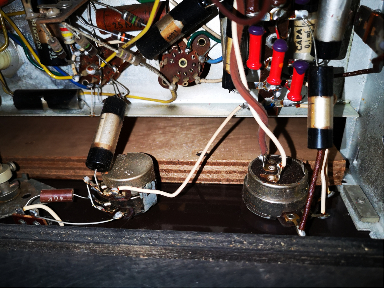

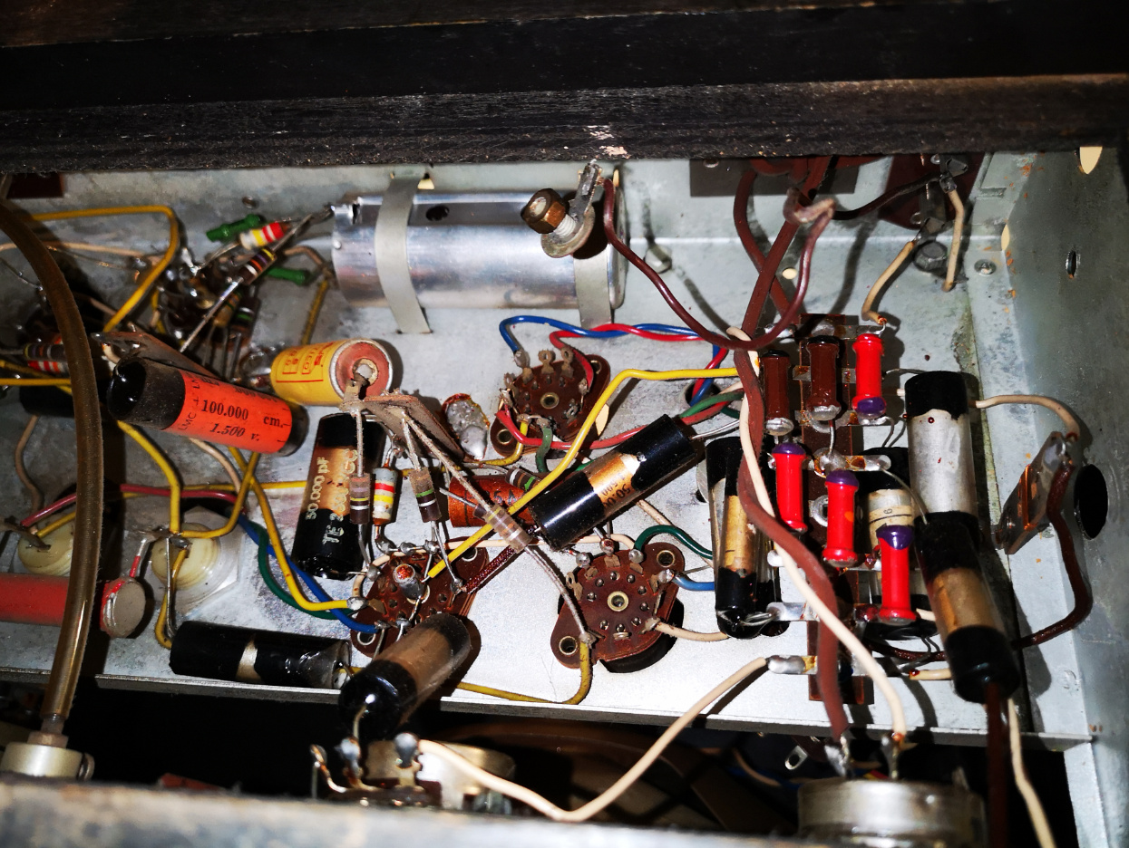

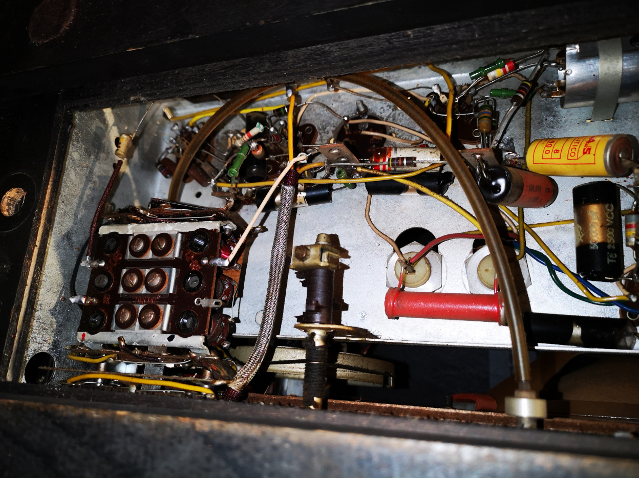

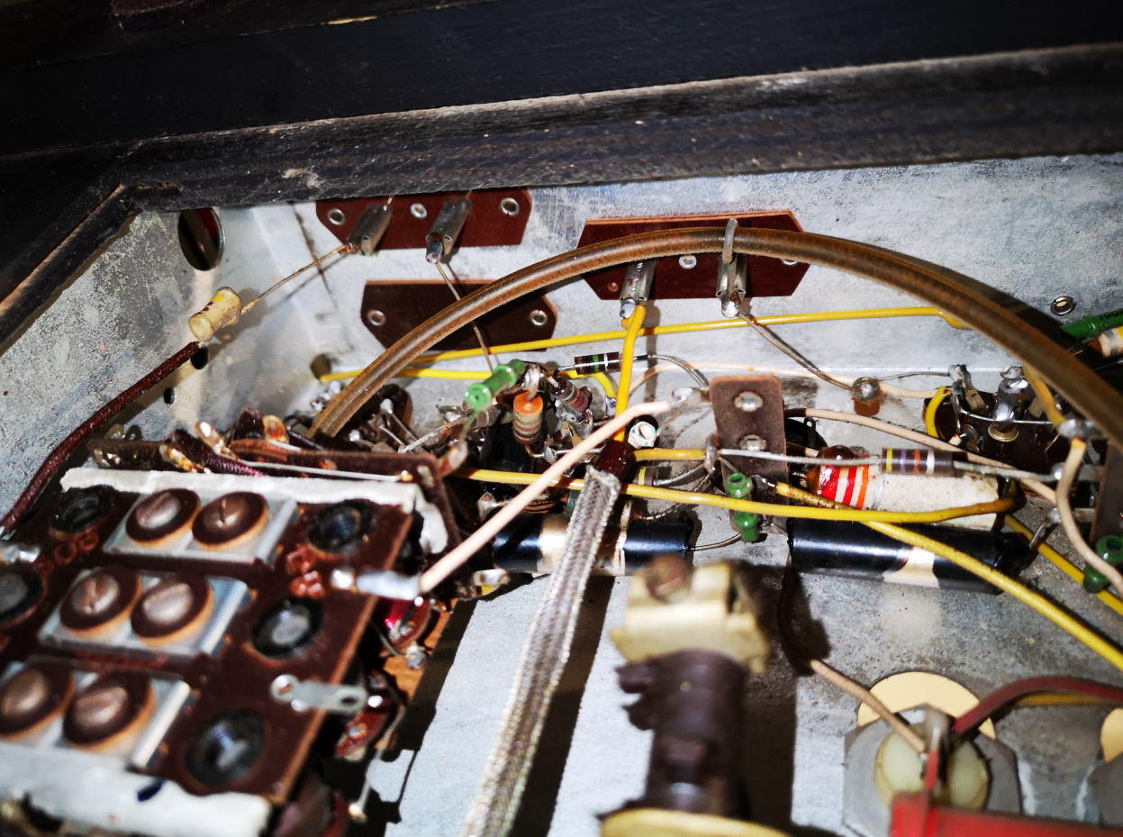

les suites de mes aventures, enfin c’est un grand mot: les photos de la partie cachée du chassis

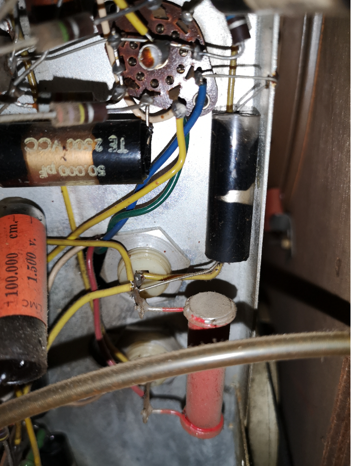

Je suis surpris du bon état, mis à part les « résistances » (mais ça doit pas être ça ) noires, avec comme du goudron à l’intérieur, qui semblent faire un peu la tête, comme le montre la photo ci dessous:
Vos commentaires sont les bien venus :slight_smile:
la difficulté que j’ai actuellement est de sortir le chassis sans rien casser, si quelqu’un sur le forum en a déjà sorti un comme ça, je prend les astuces…

C’est sans doute un chassis qui ne se demonte pas facilement et est conçu pour etre depanné dans le poste
bonsoir

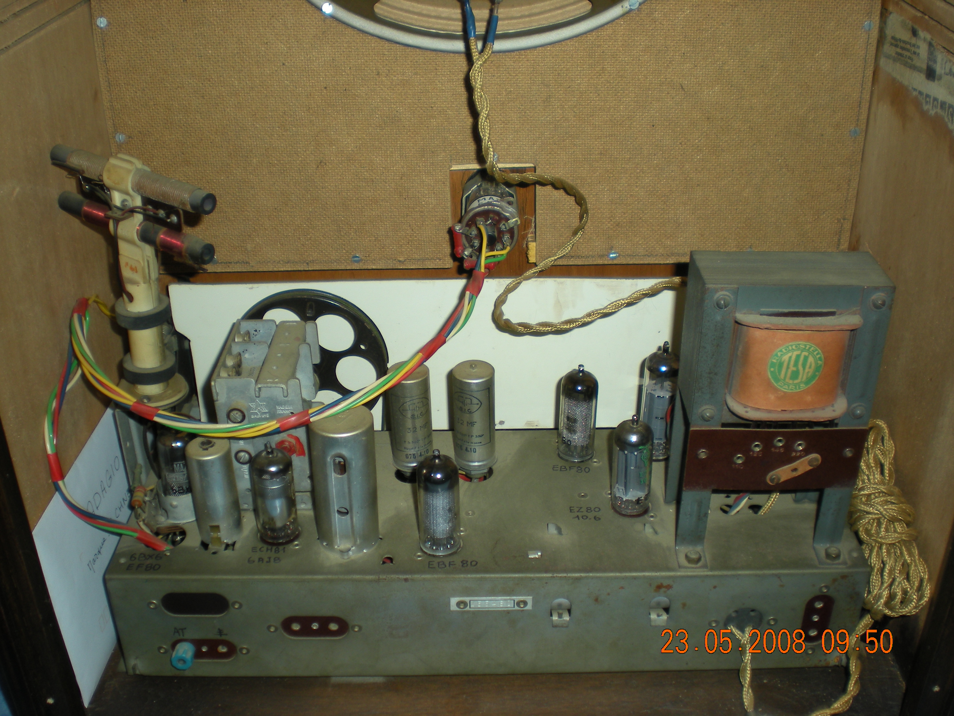

javez ce poste avec une caisse irrécupérable ,j’ai fabriqué une caisse
un peux différente de l’original en 1975 pour mettre le châssis de ce Schneider, a
priori rien de spécial pour sortir le châssis ,enlevé les boutons et vis en dessous
tirai un peu et incliner légèrement et le sortir ,
