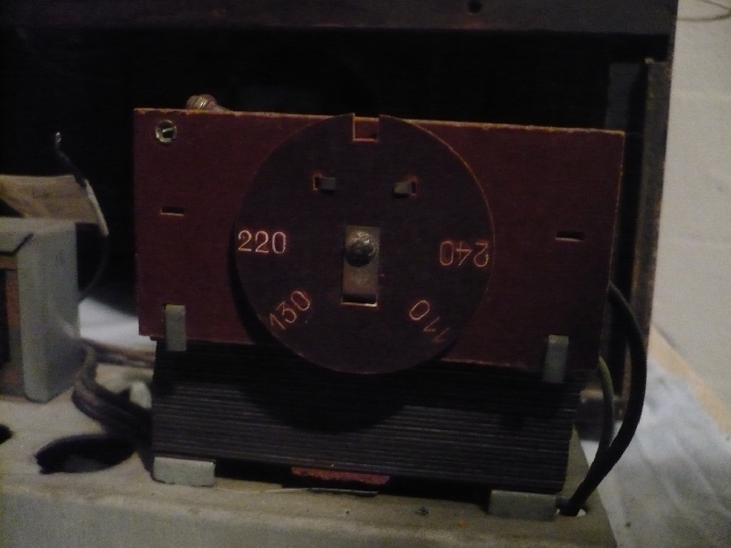

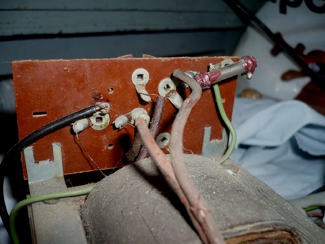

Je me questionne sur une chose pourtant simple, à savoir la sélection de la tension sur le poste.
Pour un réseau actuel normal en 240V, est-ce que tout est bon ou ai-je quelque chose à changer ?
Je vous joins des photos.
Mettez-le sur la position 240, ça sera plus sûr !
La valeur nominale du secteur à présent c’est 230 V…

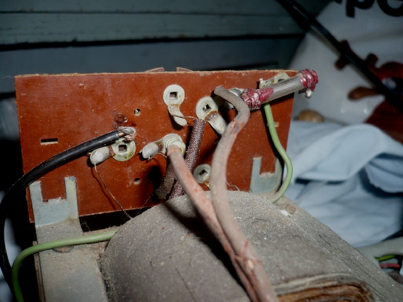

Oui, mais le problème c’est que je ne sais pas comment faire pour le mettre sur 240 V.
Le câble d’alimentation en noir sur la deuxième photo, celle de l’arrière de la plaque, à l’air d’être relié à la borne qui est à la même hauteur que le “240” sur la face avant.
Dois-je en conclure que c’est sur la bonne position ?
Pour passer sur 240 il faut faire tourner le disque d’1/2 tour dans le sens anti-horaire jusqu’au “clic” : la tension d’utilisation est celle qui se retrouve écrite dans le bon sens et que l’on voit par la petite fenêtre aménagée dans le carton arrière.
Je dirais même plus : sur votre photo, le poste est en 220V :wink:
Le voilà sur 240V.

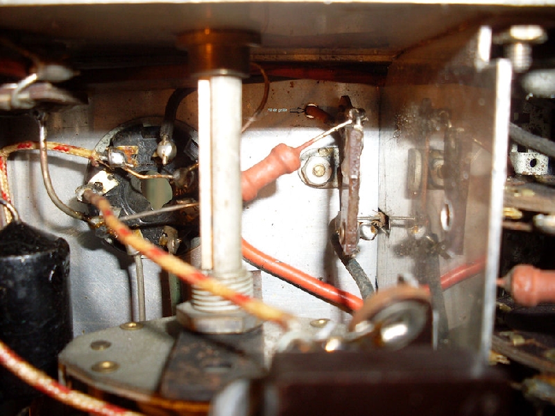

Ce poste très clair m’a permis de comprendre l’utilité d’un condo de liaison grâce à ses comparaisons.

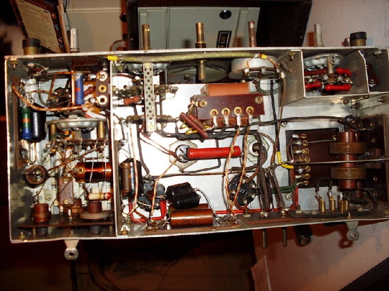

Je suis convaincu qu’il faut le vérifier/changer après l’avoir testé avec un voltmètre! :mrgreen:

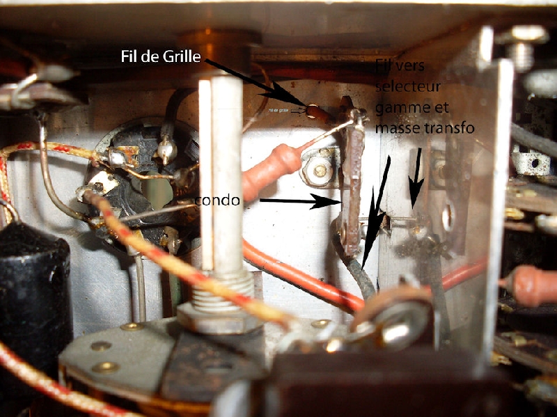

La question est maintenant de savoir lequel est-ce, car malgré les précisions du poste sur le condo, je n’ai aucune idée.
Là les choses se compliquent…

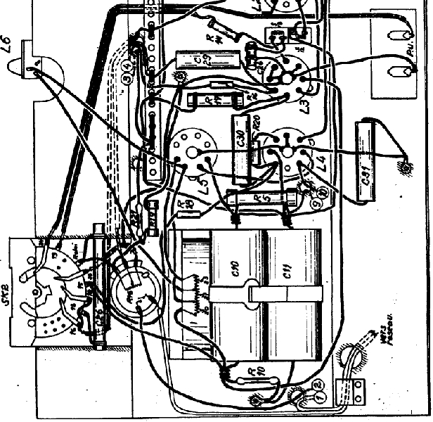

Logiquement c’est un condo papier de 10 nF ou 12 nF, situé entre la plaque de la UBC41 (broche n°2) et la résistance de 47 KO qui va à la grille 1 de la UL41 (broche n°6)
A remplacer par un condo plastique isolé à 250 V.
C30 sur l’implantation, effectivement 12nF à l’origine.
Avec la doc, c’est vraiment le « Mec plus Ultra » ! :wink:

Après un test au voltmètre, celui-ci me donne 0.016V quand je test le condo de liaison.
D’après l’article sur ce dernier, ce serait donc une bonne nouvelle.
J’en ai également profité pour dépoussiérer un peu le poste.
C’est bon, si on a une polarisation “classique” du tube. Si en revanche il y a une polarisation par le moins du premier chimique de filtrage ce ne sera pas bon. Je ne connais pas ce poste, le moins du premier condensateur de filtrage est il directement à la masse du châssis, ou y a t’il une résistance ?
Mauvaise nouvelle, c’est une polar par le moins HT, il devrait y avoir moins 5 volts environ…
Nicolas, il faudrait que tu complètes le topic pour ce cas de figure ! :wink:

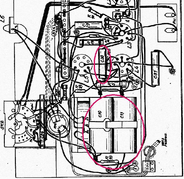

La preuve : la résistance R10 de polarisation sur le schéma de câblage…
C30 entoré de rouge, est à remplacer : 10 à 15 nanofarads 250 V polyester NEUF.
