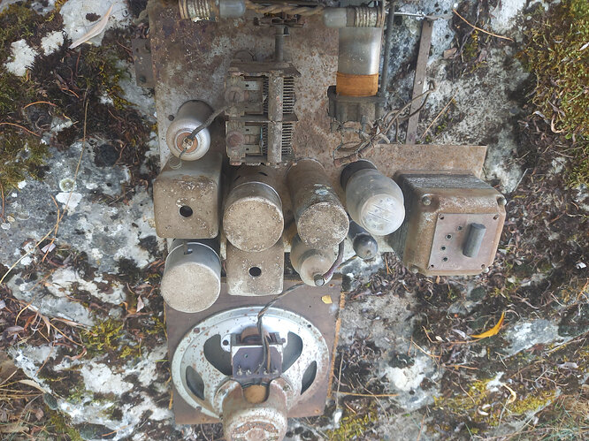

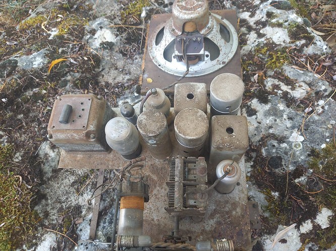

On m’a confié ce SADEM 639. Autant dire qu’il y a de l’oxydation…
Je pense qu’il devait y avoir à la de base comme jeu de tubes 6E8G, 6Q7G, 6K7G, 6H6G, 6V6G, 5Y3GB
Là on voit qu’il a été bidouillé puisqu’une EL84 a remplacé la 6V6G.
Après le remplacement habituel des condensateurs qui craignent et des tubes fatigués, je peux déjà dire que la BF fonctionne bien avec son EL84!

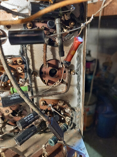

Etant donné que je ne capte strictement rien ni même le moindre crachouillis j’ai commencé à fouiner…
-Le 1er transfo FI n’est pas coupé ni en entrée, ni en sortie
-Je vois que sa broche du bas à gauche n’est reliée à rien et n’a strictement aucune trace de soudure. Si j’y injecte de la FI ça sonne bien. (donc le 2ème FI est bon)
Qu’en pensez vous?

Est-ce normal que l’enroulement de sortie du 1er FI soit en l’air avec sa broche non reliée?
1er FI c’est la FI de detetion ?
c’est etrange
sonne la FI a l’ohmmetre pour en faire le schema
c’est peut etre un point milieu s’enroulement
La broche non soudée est peut-être:
-soit un point intermédiaire sur le secondaire « grille » pour certains montages à sélectivité variable.
-soit le côté « grille » qui est également relié au téton de la lampe (à vérifier à l’ohmmètre). J’ai déjà eu ce genre de transfo compatible avec les lampes ayant la grille sur un téton ou sous le châssis…

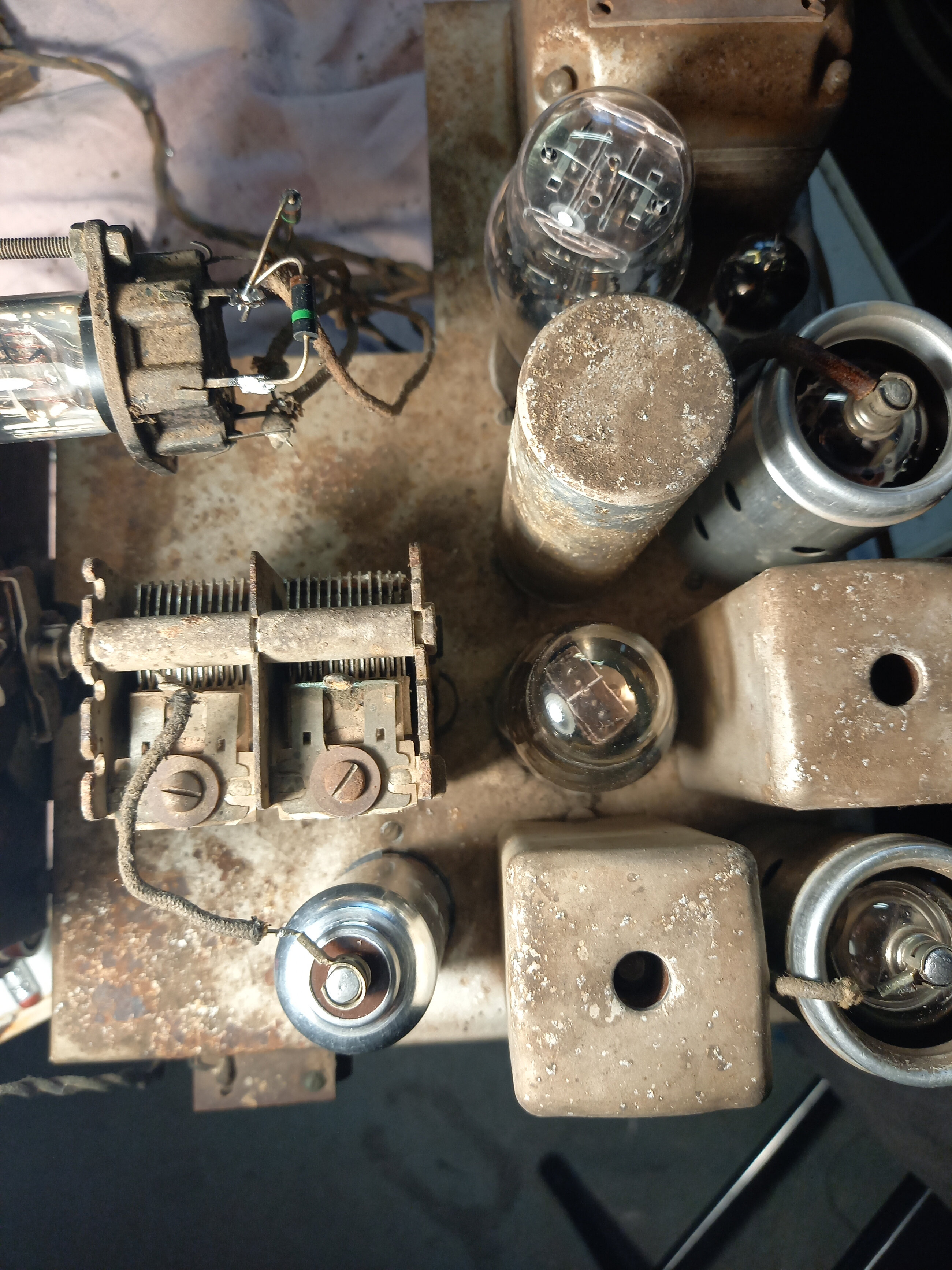

Le 1er transfo FI parait bon: 10ohms en entrée comme en sortie

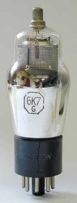

La cosse non branchée de l’enroulement de sortie du 1er FI ne devrait t’elle pas être reliée à la G1 de la 6K7?
G1 6K7 est sur le dessus du tube
le fil qui sort sur le dessus du transfo FI doit etre raccorde a l’nteriereur du transfo FI a la cosse libre
ce transfo FI est prevu pour etre utilise avec deux types de tubes
un tube ayant le grille sortie sur le dessus
un tube ayant la grille sortie dessous
La cosse du CV de droite, elle est censée être reliée où?
elle doit etre reliée dessous il y a un cosse inferieure sur chaque cage du CV
c’est qq fois pas tres visible ni tres accessible au point que parfois il faut deposer le CV pour reparer un fil casse
les trous du chassis ne tombant pas en face des cosses
