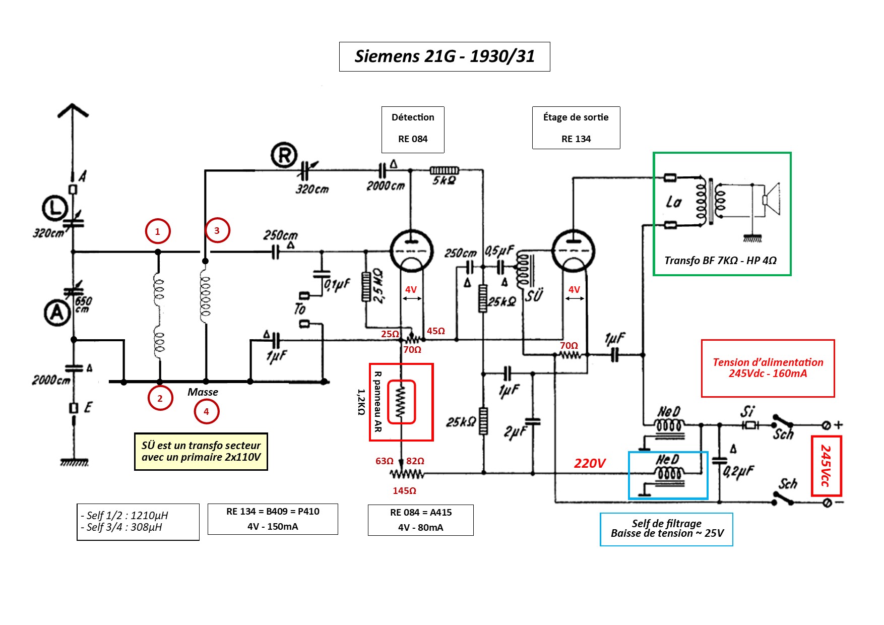

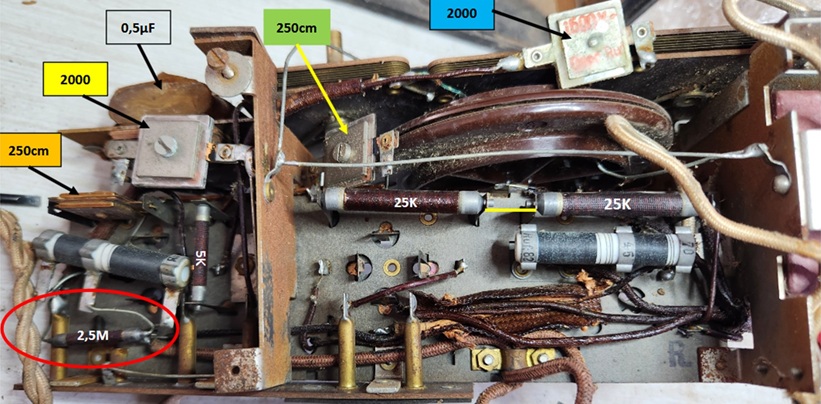

Merci @Boisbieux pour la recherche, pour la R de 2,5Mo elle a été vérifiée à la demande de Radiolo et elle dans sa valeur ce qui m’a surpris pour des résistances de presque 100 ans ! Pour les capas ce sont des ajustables carrés et 2 capas rectangulaires de 5 x4 cm et épaisseur 5 mm une de 100nF devant la 500nF toutes deux remplacées dont celle de 500nF passée à 100nF sur les conseil de tsf75.
Les quelques mesures j’ai fait en début de semaine :
Pour la grille je vais la refaire cette après midi.

Ouille j’ai fait une bourde :enraged_face: ! En voulant vérifier les tensions j’ai interverti les lampes et la RE134 n’a pas apprécie quand je mets en marche j’ai environ 212V sur son anode mais très peu de temps et la tension dégringole en dessous de 20V …
Aurais tu en plus une RE134 ou L413 ou B409 filament à 150mA ?

je suis désolé je n’ai pas vu que j’écrivais une bêtise il fallait lire IMCOMPATIBLE!!!
les lampes type A ont des très faible courant de chauffage. donc Gilles apporte la bonne solution.

J’ai remis le nez quoique plutôt les oreilles :smiling_face_with_sunglasses: et je me suis aperçu de la bourde que j’ai fait en croyant avoir mis à mal les lampes surtout la RE134 ou B409 en les ayant interverties…mais avant de mettre en place (heureusement) les lampes que m’a fourni @Gilles_MEZONNIAUD j’ai remis en route avec celles d’origine avec l’alim que je venais de faire sur un circuit imprimé car auparavant elle était sur une plaquette d’essai et aujourd’ui j’ai vite compris pourquoi en voyant le multimètre m’annoncer une tension de 225V négative avec les cordons branchés dans le bon sens mais pas les bornes de sortie de l’alim !!!
Une fois les bornes inversées le poste refonctionne sans aucun changement coté réception avec une consommation moyenne de 155mA.
Après avoir remis tout dans le bon sens et utilisé les lampes de Gilles la consommation grimpe à 167mA et cette fois je reçois la transmission de mon émetteur avec l’antenne dans le grenier mais la BF est très faible avec un transfo de 7K et un hp de 4Ω.
met un HP de 8 ohms ou meme 18 ohm
cela permettra de savoir ou on en est au niveau impedance de charge de la BF
avec le condensateur de reaction tu doit pouvoir regler le volume
le max se situant juste avant le « cloc » d’accrochage de la reaction

@Radiolo des hp en série peuvent ils faire l’affaire ?
oui bien sur
le but est d’ecouter si tu as plus de puissance en augmentant la charge anode
J’ai remis en route avant de changer de hp et vérifié certaines tensions ce que je n’avais pas fait hier en remplaçant les lampes qui demandent plus de consommation qui provoque un déséquilibre dans la chaine des filaments !
  • tension filament RE084 ou A415 : 6,1V !!!
  • tension filament RE1344 ou B409 : 3,4V
    Bien sur en descendant la tension d’entrée normalement de 220Vcc à 190V le filament le plus élevé est à 4,1V et l’autre à 3V.
    Qu’est que je pourrai envisager pour calmer l’ardeur du filament de la RE084 pour avoir au moins 4V volt sur l’autre ?
    Sachant que la R sous le pied de RE084 n’est un potard mais une R à prise intermédiaire sertie.
jouer sur des R en // avec les filaments sur voltes
en plusieurs reprises par tâtonnement j’ai réussi à trouver une sorte d’équilibre :
  • A415 : 4V
  • B409 : 4,10V
    Le niveau BF faible est meilleur sur 4Ω que 8Ω.
En remettant la lampe finale RE134 qui était à l’origine sur le poste le niveau BF est plus fort sans changement des réglages mais mais le filament redescend à 2,9V et 4V pour l’autre.
Conclusion il va falloir revoir l’équilibrage des filaments en gardant la RE134 pour la BF et la A415 pour la détection à la place de RE084.
