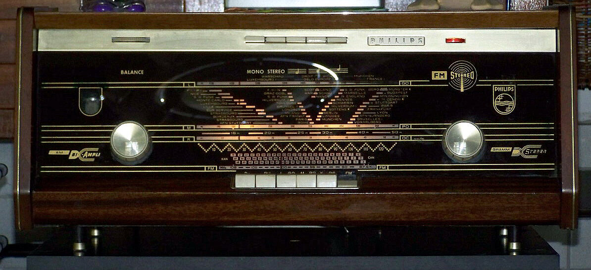

sur 463m , j’ ai , sur le Philips B5X14 , et sans aucune antenne extérieure au poste , sans parasite aucun
Idem mais sur un B7X43A.

erreur de référence , c’est sur celui ci : B5X43A ![]()
