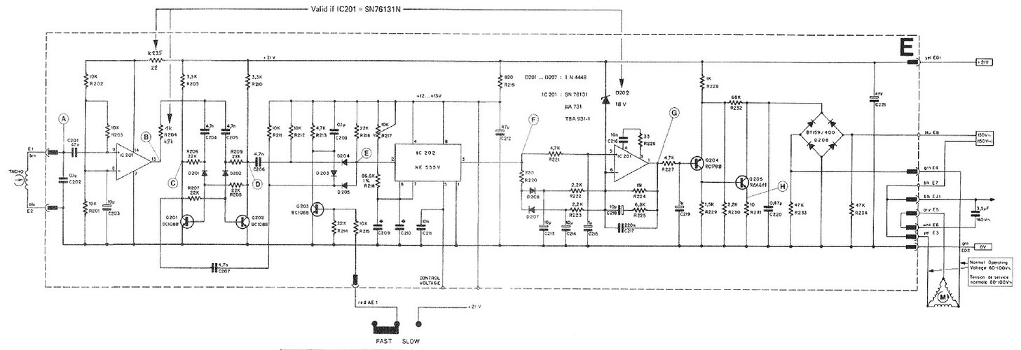

Je possède un Revox A77 Mk4, carte de régulation à circuits intégrés. Sur cette carte, tous les transistors ont été testés, les condensateurs remplacés, les diodes contrôlées, le pont de diodes remplacé (à tout hasard), le potard est bon, les CI ont été remplacés, le 21 volts est présent, les 40mV du capteur tacho sont présents, les chimiques de la carte d’alim sont contrôlés bons, les résistances R121 à 123 ont été remplacées ainsi que tous les « Rifa » (bien sûr) et les condos cylindriques de démarrage des moteurs aussi !

Si Q204 et Q205 sont bons (pas en court circuit) alors il faut intéresser à IC201 = µa731.
Ce circuit est introuvable mais on peut lui substituer des amplis Op très courants.
Il y a une petite adaptation à faire, ce n’est pas très compliqué.

Ce que tu nous dis sur ce qui a été vérifié montre qu’ à mon avis tu pourrais te servir d’un oscillo car à ce point du dépannage il serait quand même bon de vérifier le signal tacho et son traitement dans la carte .Sinon difficile d’aller plus loin .
’ les CI ont été remplacés ’
Le 555 ne pose pas souvent de problèmes.

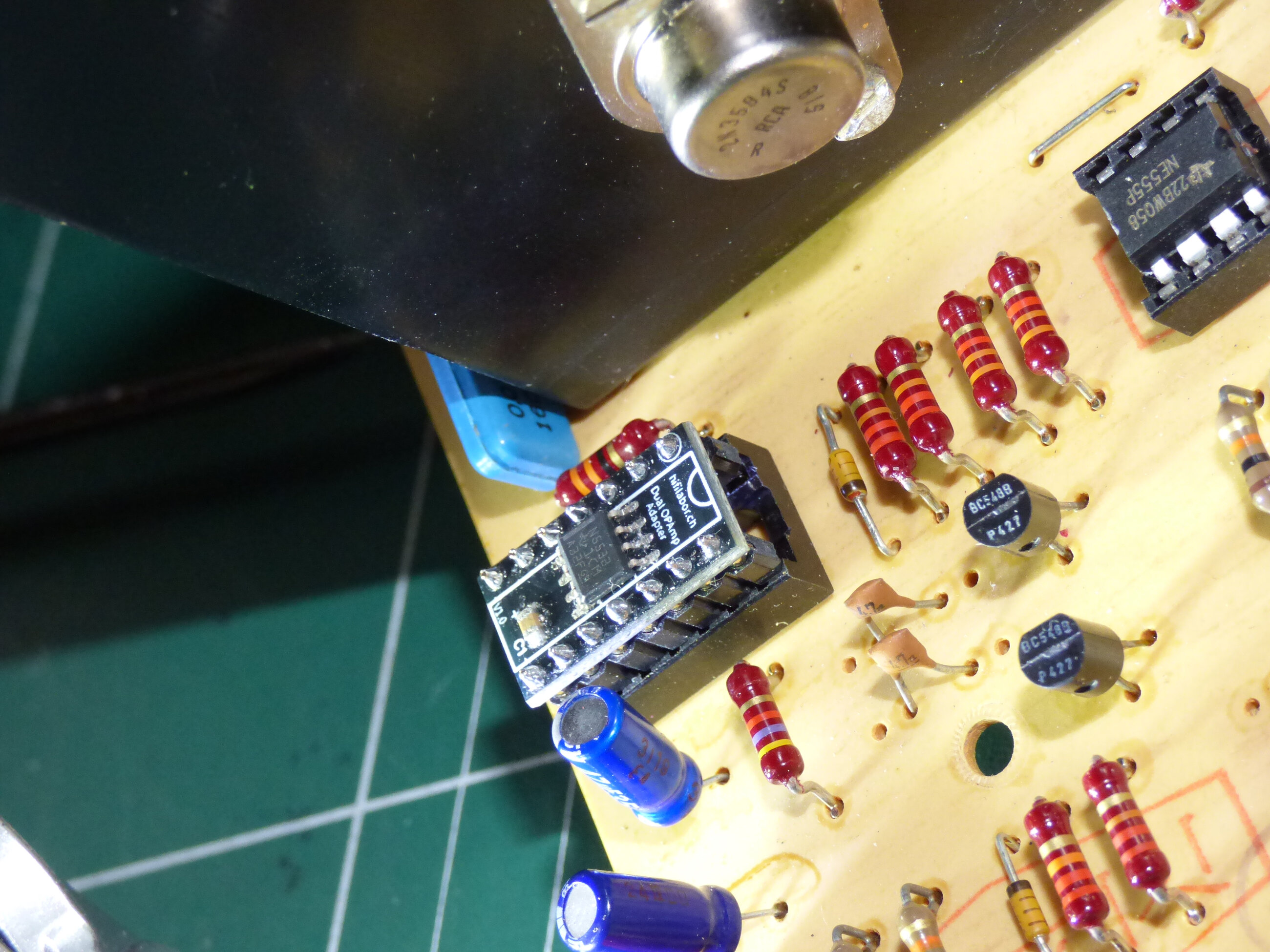

Mais le µA731, il a été remplacé par quoi exactement ?

D’origine, c’était un TBA931:2, je l’ai remplacé par ça :
trouvé sur la baie ( NE5532 Remplacement direct OpAmp Revox TBA-931 / TBA-231 / RC-4739 / SN 76131)

Les mesures à l’oscillo ne sont pas trop faciles car tout est logé sous le moteur.
Mais ce que vous pouvez faire c’est mesurer la tension continue aux points F et G tout en freinant le moteur du cabestan à la main.
Normalement ces tensions devraient varier en conséquence.

Voulez-vous dire entre F et G ou entre F et la masse et entre G et la masse ?

MC 1455 = NE555; les défailances de ce circuit sont très rares.
Les tensions se mesurent toujours par rapport à la masse.
-Fil noir branché sur le chassis metallique.
+Fil rouge sur F puis G avec un grip.
Normalement à la mise sous tension on doit sur ces broches observer un pompage tant que la vitesse du cabestan n’est pas stabilisée.
