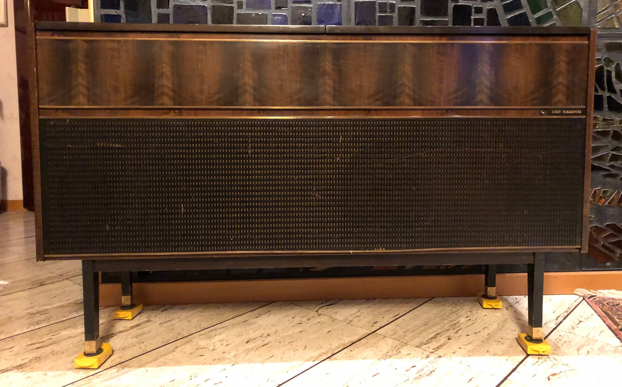

Jai plusieurs Mozart 3 dans ma collection dont un auquel le dos est manquant…
Des que possible je déplacerai un Mozart 3, pas facile car il pèse 100kg, pour prendre les photos et mesures pour compléter le Grand Livre. Est-il possible d’avoir les photos de votre appareil vue de face et de dos?

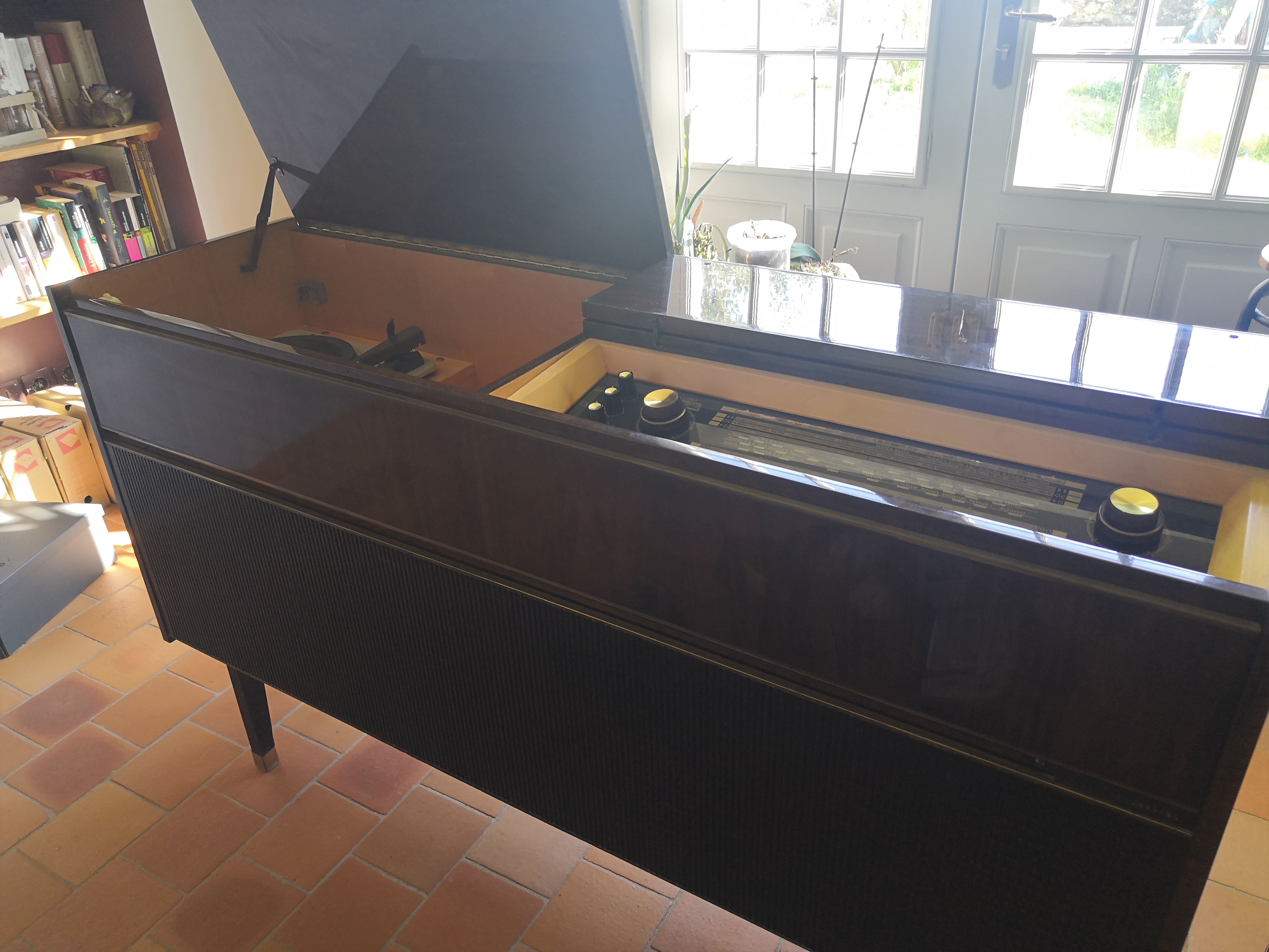

Voici les photos de mon appareil c’est un Mozart III avec 16 lampes.

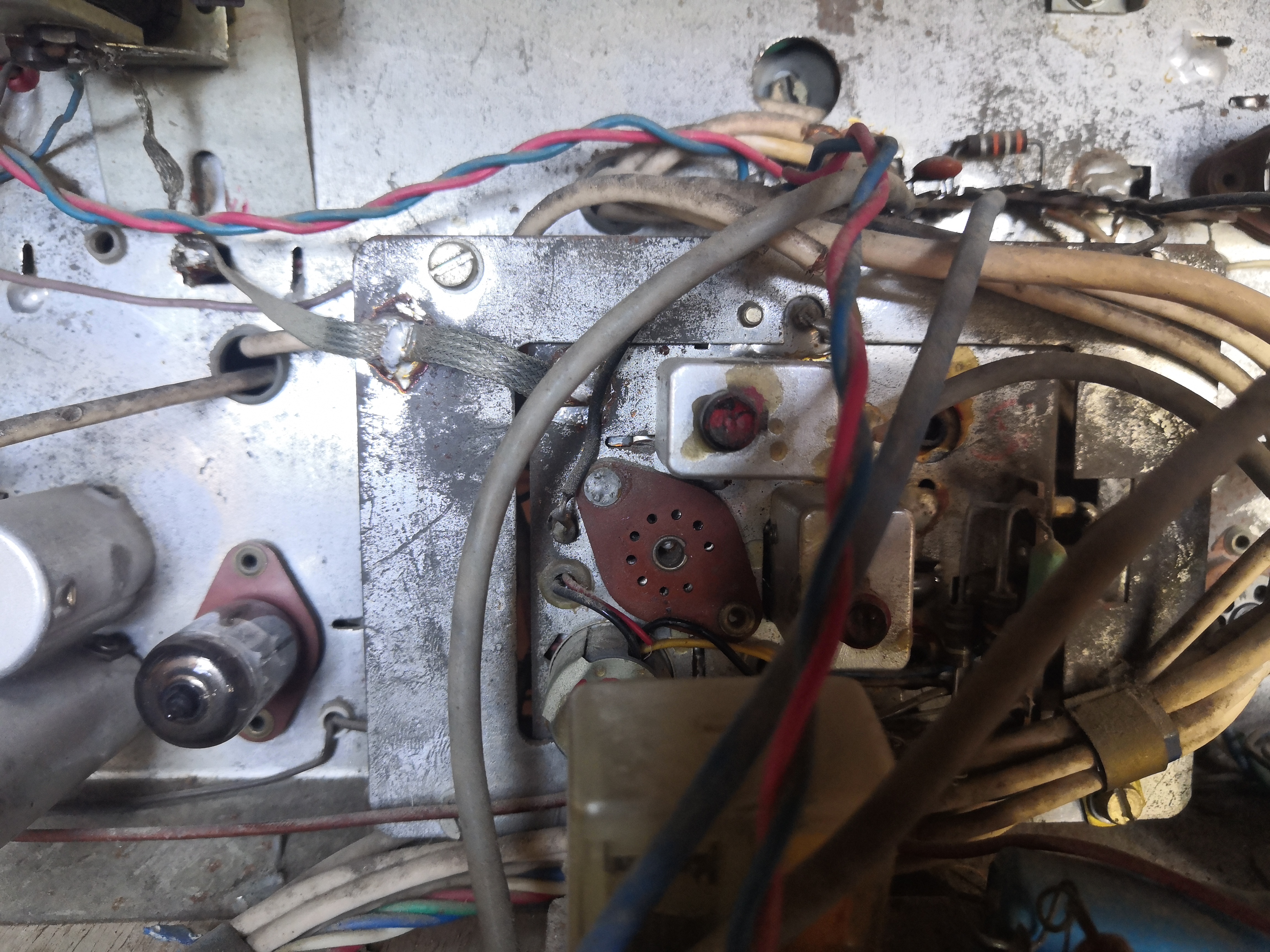

Bonsoir, Je t’envoie les photos de l’ampoule qui est montée sur mon MOZART III

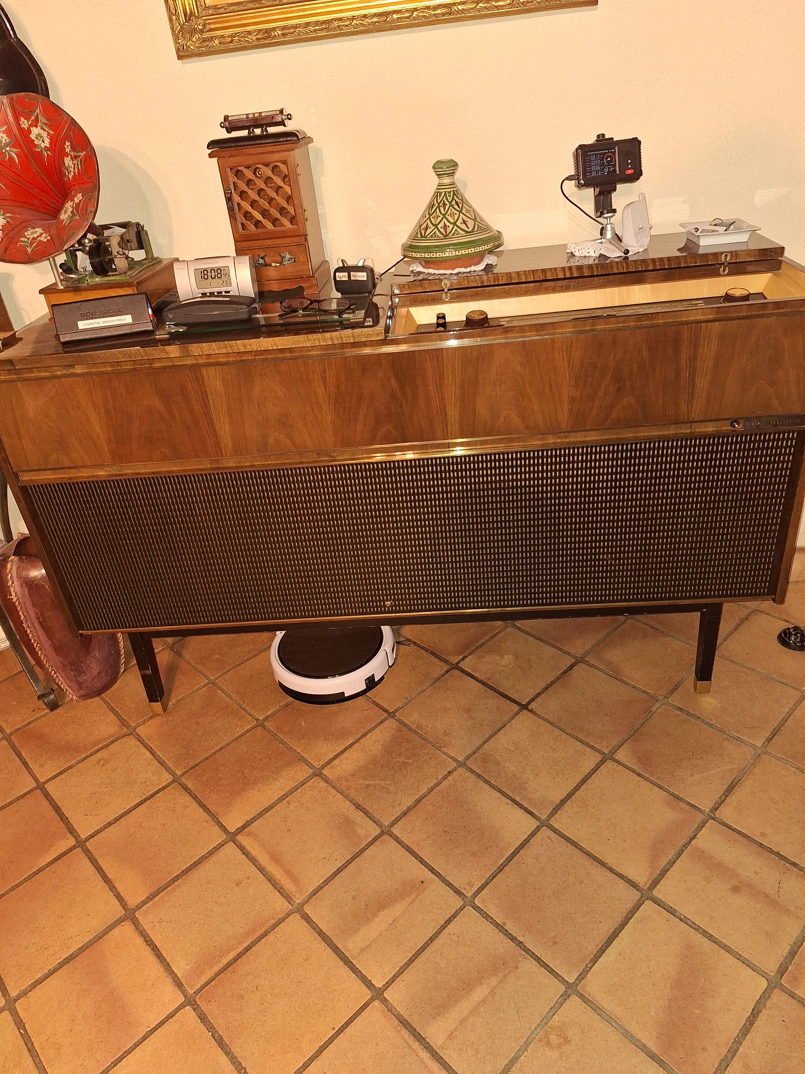

Merci pour les photos, le mozart 3 est de 1964. Il a une sonorité exceptionnelle et une très bonne sensibilité en FM stéréo. Sur mon appareil un module Bluetooth a été rajouté .
Des que possible je vous envoie les photos et les mesures.
Il est un peu encombré car je n’utilise pas la platine dual 1009.

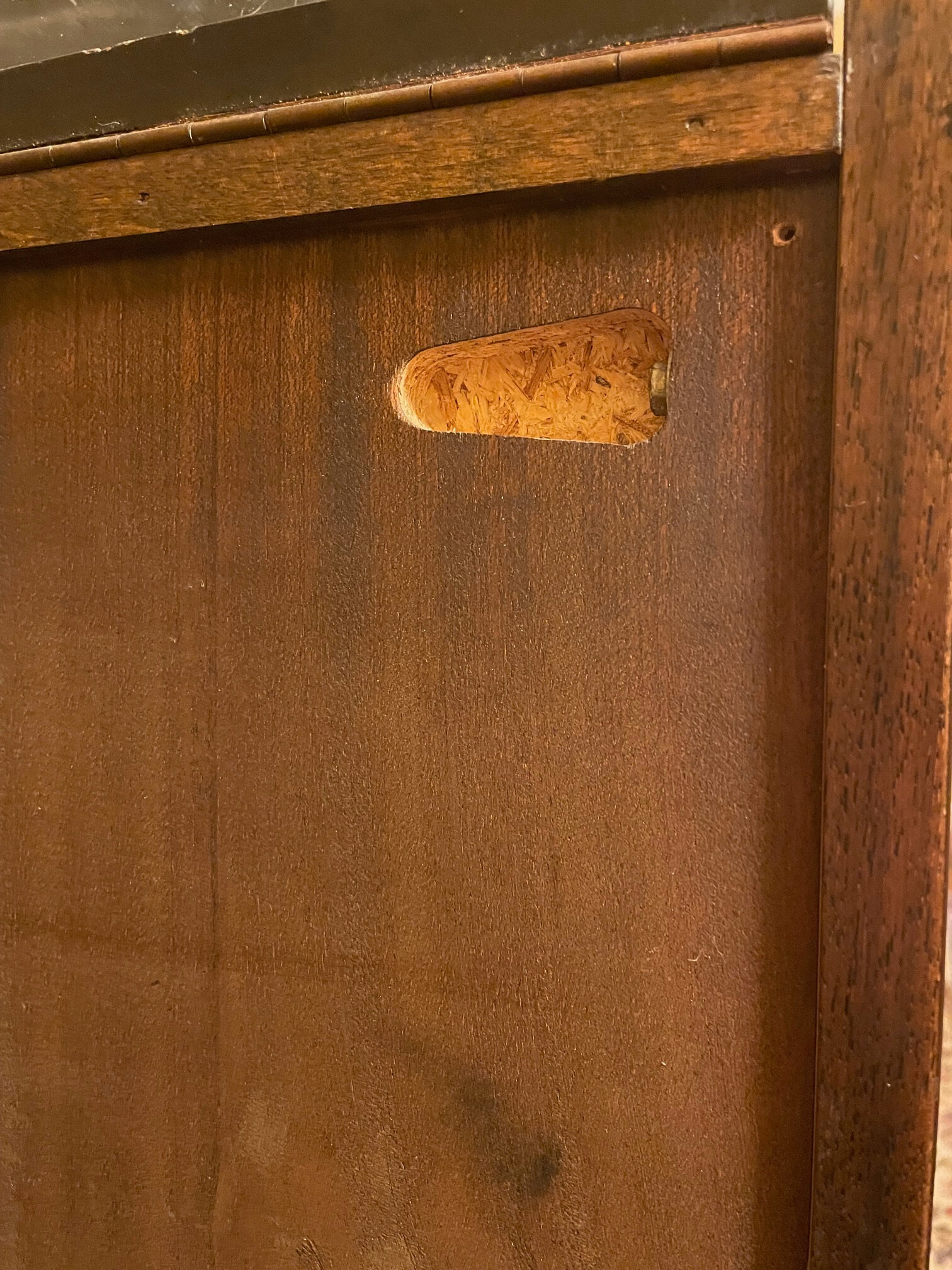

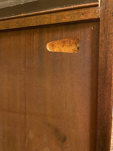

Je voulais te dire que la hauteur du panneau est de 55 cm sur mon appareil et non pas de 57 cm car il y a une bande de bois qui a été placé sur la partie supérieur (c’est d’origine) j’ai posté les photos.

Ok, merci pour ce retour. Je vérifierai demain matin si possible sur les 2 meubles que j’ai. Bonne soirée.
Bonjour @GEOPIERRE , j’ai vérifié la hauteur est de 55 cm et K=3 cm. Il y a bien une erreur de 2 cm sur le plan…
