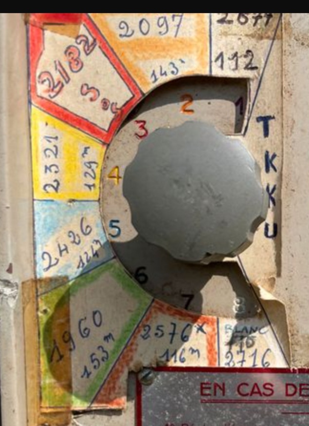

Ébauche fiche du Nautophone PNQ3 qui n’était pas au GL faite :hugs: Tant qu’on a les photos.
J’en avais parlé sur un autre post 2636/6097 mais la fiche n’avait pas été faite. :roll_eyes:
J’y avais ajouté ce lien
Voir pages 37 & 38
il etait aussi dans le carre radio de la Calypso a ses debuts
@Radiolo Bonjour
Avec les fréquences pré-réglées en émission, on doit pouvoir retrouver sur qu’elle région côtière le navire devait naviguer. :hugs:
1960-2097-2321-2426-2516-2677-2716 kHz
Ce modèle Nautophone est intéressant, on voit plus de TBG x TBP xetc pourtant il y en eu certainement un bon nombre en service.

TKKU = indicatif / identification du bateau ?
Tout à fait les bateaux c’est 4 lettres et TK : la France
3 lettres c’est les stations fixes
5 lettres c’est les aéronefs.
Quand j’écris lettres en fait cela peut être un mélange de chiffres et lettres.

Donc le TKKU ? :thinking:
Il faut voir qu’on est avec un appareil du milieu des années 40 depuis il y a eu des modifs.
On parle pas de radioamateur mais de station maritime !
Les préfixes attribués par l’U.I.T. (Union Internationale des Télécommunications) à la France sont :
F - HW à HY - TH - TK - TM - TO à TQ et TV à TX (liste à jour en 2002)
Pour l’U.I.T. il n’y a pas d’indicatif spécifique à la Corse… la Corse c’est la France… et la France est libre d’attribué ou pas à la Corse, la Martinique, la Guyane etc… des indicatifs dans une partie de ces série à une portion spécifique de son territoire comme elle le fait pour les indicatifs radioamateurs ainsi pour la Corse avant les TK c’était FC, les FA attribué un temps aux radioamateurs débutants fut avant 1962 attribué aux radioamateurs de l’Algérie Française etc…
