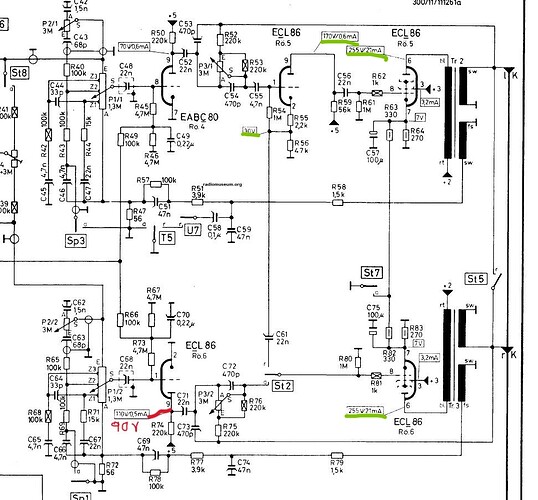

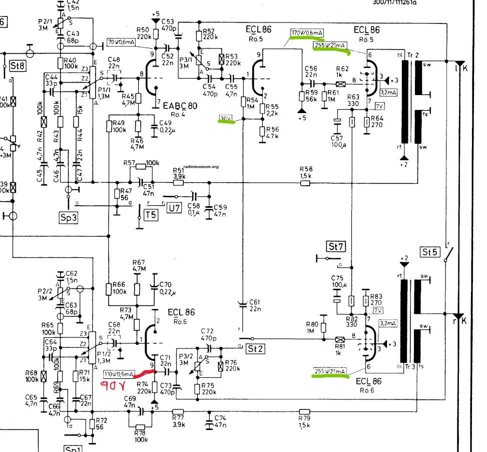

Bonjour, j’ai une Saba 300 et il y a beaucoup de distorsion dans le son et ce n’est pas les haut-parleurs. j’ai remarqué que sur une ECL86 il me manque 20v à la pin 6. Toutes les autres valeurs sont bonnes. J’ai remplacé la 220k, le condo 22nf, cela na rien changé, il me manque toujours 20v. Premièrement je me demande si c’est bien la cause de la distorsion.

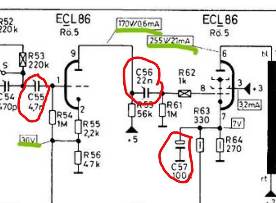

remplacer ces condensateur

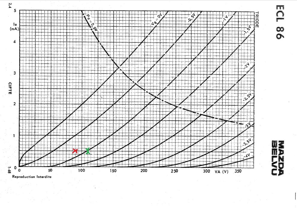

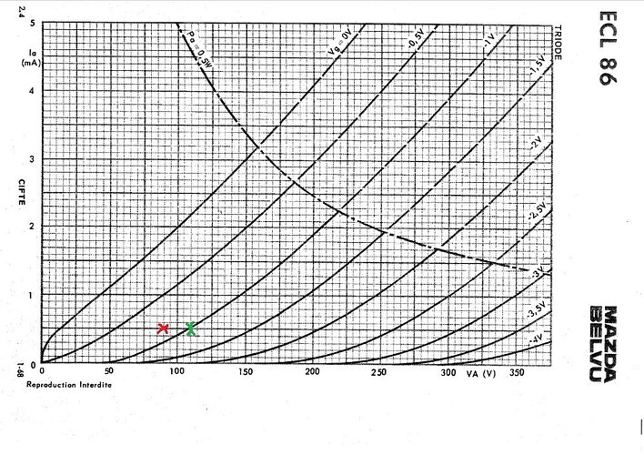

J’allais écrire que 90 au lieu de 110V sur une plaque de triode preampli BF ne sera pas à l’origine de la distortion, car les courbes dans ce coin « ne changent rien ». Mais… une tension plus faible veut dire plus de courant consommé… donc ces fameux condos qui fuient sur la grille.
Les condos à changer ci dessus sont aussi à faire sur l’autre voix, s’il fallait le préciser.

C36 C37 près du discriminateur? Et si pas d’amélioration, c’est la chaîne FM qu’il faudra régler.
Après coup, les 20V d´écart sur la triode signifiait 0.1mA d’écart de consommation avec 220k.
Au moins, les condos changés fiabilisent la radio, pas de regret à avoir.

Pour répondre à M. Skwiercznski j’ai remplacé le pont de diodes, les condensateurs HT, cela m’a donné les bonnes valeurs. (souligné en vert sur le schéma). J’ai permuté les ECL86 et la distorsion est sur les deux canaux.

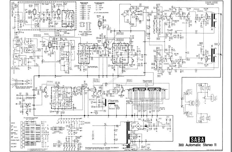

Les pannes faciles « classiques » ont été repassées, sans diagnostique, condos chimiques changés en BF. Il faut donc arrêter le hasard. Une nouvelle donnée, distorsion présente en AM et FM (investigation incomplète car on ne sait pas si en mono/stereo).
Donc, en forçant le mode stéréo, il faut identifier si c’est une voie qui est en carafe qui perturbe en AM et FM, ou les deux chaines (peu probable), mais en électronique sur ces vieilles radios une panne peut en cacher une autre… Et on s’en aperçoit quand elles s’accumulent.
Pour mieux localiser le défaut, en mode stéréo le P4 est au maxi de sa valeur pour séparer au mieux D/G, écoutez de la musique sur l’entrée prise magnéto.
Du résultat dépend la suite.
Son mauvais, sur chaque canal, une fréquence basse genre 300/500 Hz et suivre le signal avec un oscillo. Les nombreuses possibilités sont:
  • Il faut persévérer dans recherche de condo(s) malade(s) dans les nombreuses boucles de réglages de timbres autour de P1 P2 P3, probabilité faible car les condos semblent bons selon les statistiques antérieures.
  • Il y a une ligne de contre-réaction depuis le secondaire du transfo BF, qui elle aussi est réglable, idem si un condo ici déconne il influera la réponse générale. Piste: pour s’en sortir dans les systèmes bouclés il faut le déconnecter.
Son bon, avez-vous observé que les grilles des EABC80/ECL86(triode) sont connectées sur la ligne AGC. La tension ici peut donner de la distorsion. Pas lu la notice, c’est à vous de le faire. Si problème sur AGC, les points de fonctionnement bougent. Dans ce cas, trouvez le condo de « forte valeur » qui est malade dans la ligne AGC.
Regardez aussi sans musique, la tension des cathodes des penthodes finales, faut 7V (pas surligné en vert). Peut être le premier à faire.

Bonjour, j’ai vérifié le 17v sur les ELC 86, si je sélectionne tape/phono sur la radio 8.5v et si je le mets sur AM, 8v. Est-ce que cela peut causer la distorsion?

0,5V d’écart ne change rien. Regardez les courbes de la penthode ECL86.

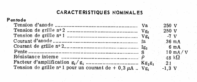

On est d’accord que le 17V est une erreur de frappe, ce que j’ai supposé, c’est 7V conforme au résumé de la ECL86:
A résoudre/investiguer comme les autres thèmes déjà abordés.

Bonjour, oui une erreur de frappe c’était bien 7v. Il y a un module connecté sur la radio, je crois que c’est pour la stéréo en Fm. Est-ce possible que la distorsion vienne de là ?
Et est-ce normal que si je débranche ce module il n’y ait plus de son ? Merci.

bien c’est normal c’est lui qui genere le son FM
