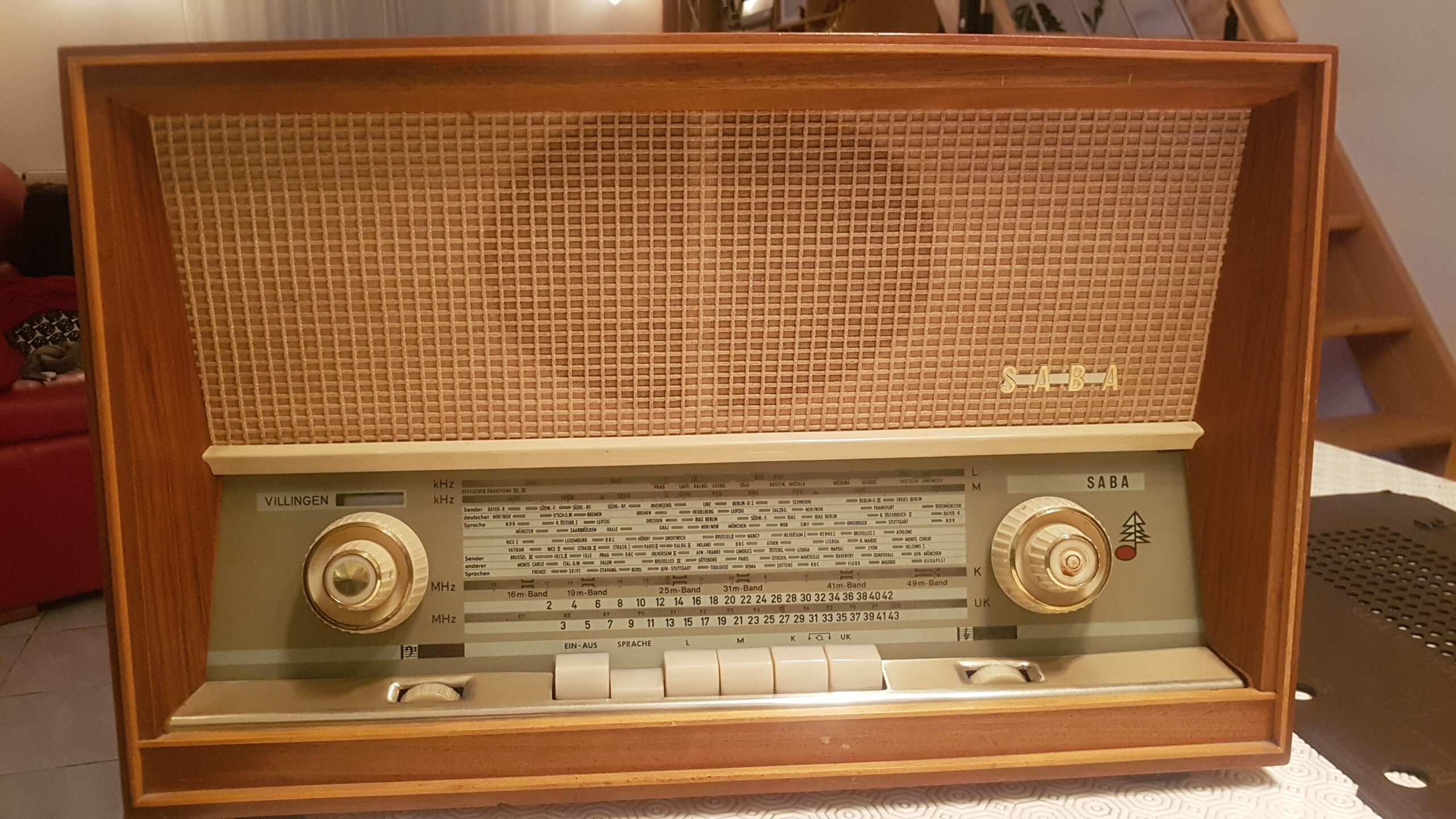

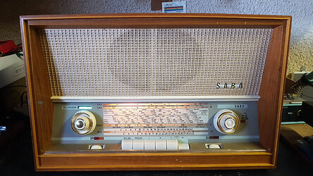

J’ai attaqué la remise en route de mon premier SABA.
https://www.doctsf.com/villingen-11/f77480

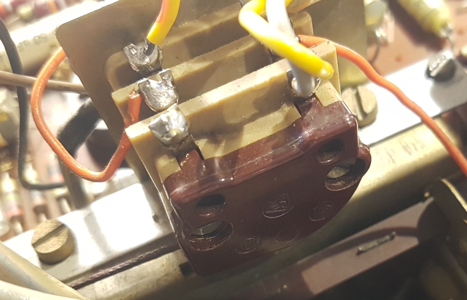

Il est en assez bon état cosmétique, le vendeur m’a dit l’avoir essayé et il crachote.
Ce poste utilise un interrupteur à tirette à 3 circuits qui coupe les deux fils secteur et la HT. Je vois que un des circuits est shunté.

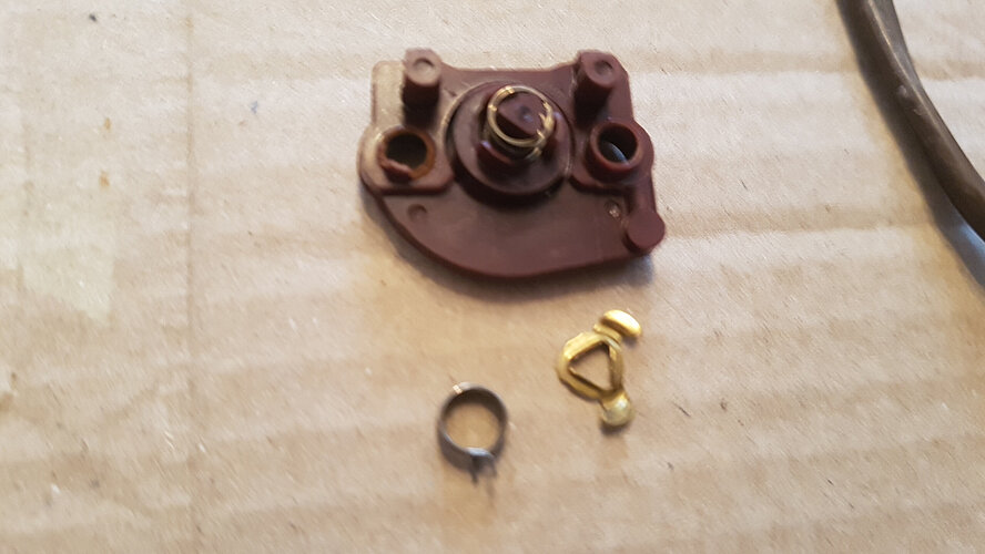

Après démontage la raison est évidente, une palette du premier contact est cassée :
Après nettoyage des contacts les deux autres circuits fonctionnent. Après remontage, je peux faire les premiers essais.

Avec toutes ses lampes le poste fonctionne en AM et FM mais la tension HT baisse assez fortement. Je n’insiste pas et je remplace le redresseur sélénium par une diode 1N4007 et une résistance en série. Après plusieurs essais, 100 Ohms me donnent une tension HT qui correspond aux valeurs du schéma.
La tension de chauffage est à 7 V, comment la faire baisser ? Est ce que deux diodes tête bêche en série pourraient convenir ? Et si oui de quel type ?
Il manque l’enjoliveur doré au centre du bouton de droite. L’un d’entre vous aurait’ il ce genre d’article ou bien le bouton ?

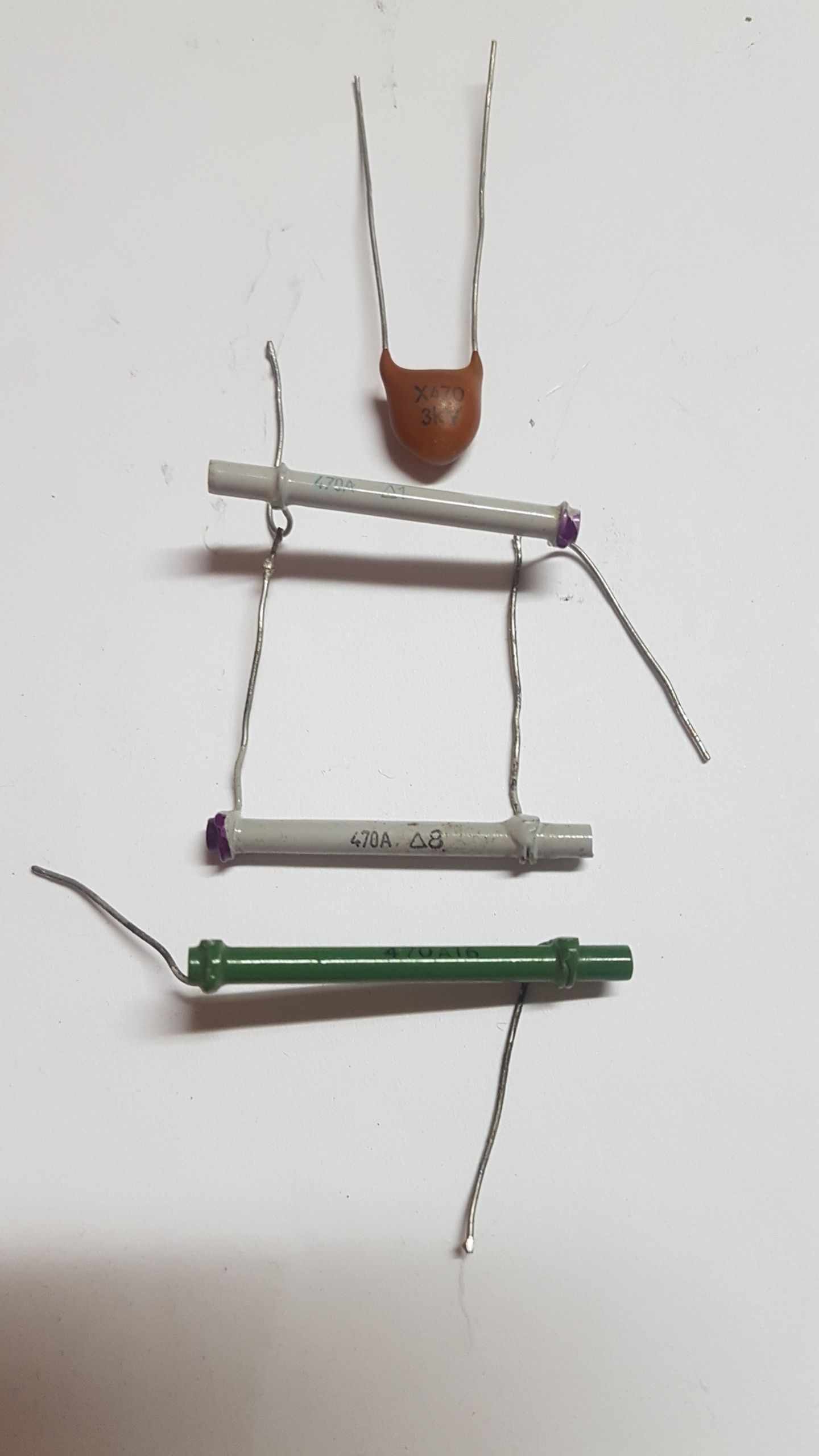

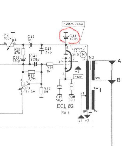

Bonjour, toujours pour ce SABA, je dois remplacer un condensateur 470 nF placé ici donc entre masse et HT:
J’ai plusieurs candidats dans mon stock mais je ne sais pas lire la tension admissible pour tous:
De haut en bas:
X470 3kV
470 A « triangle » 1
470 A « triangle » 8
470 A « triangle » 16
Pour celui du haut, c’est clair mais pour les autres ?
Merci d’éclairer ma lanterne.

Pour le condensateur, j’ai installé celui du haut.

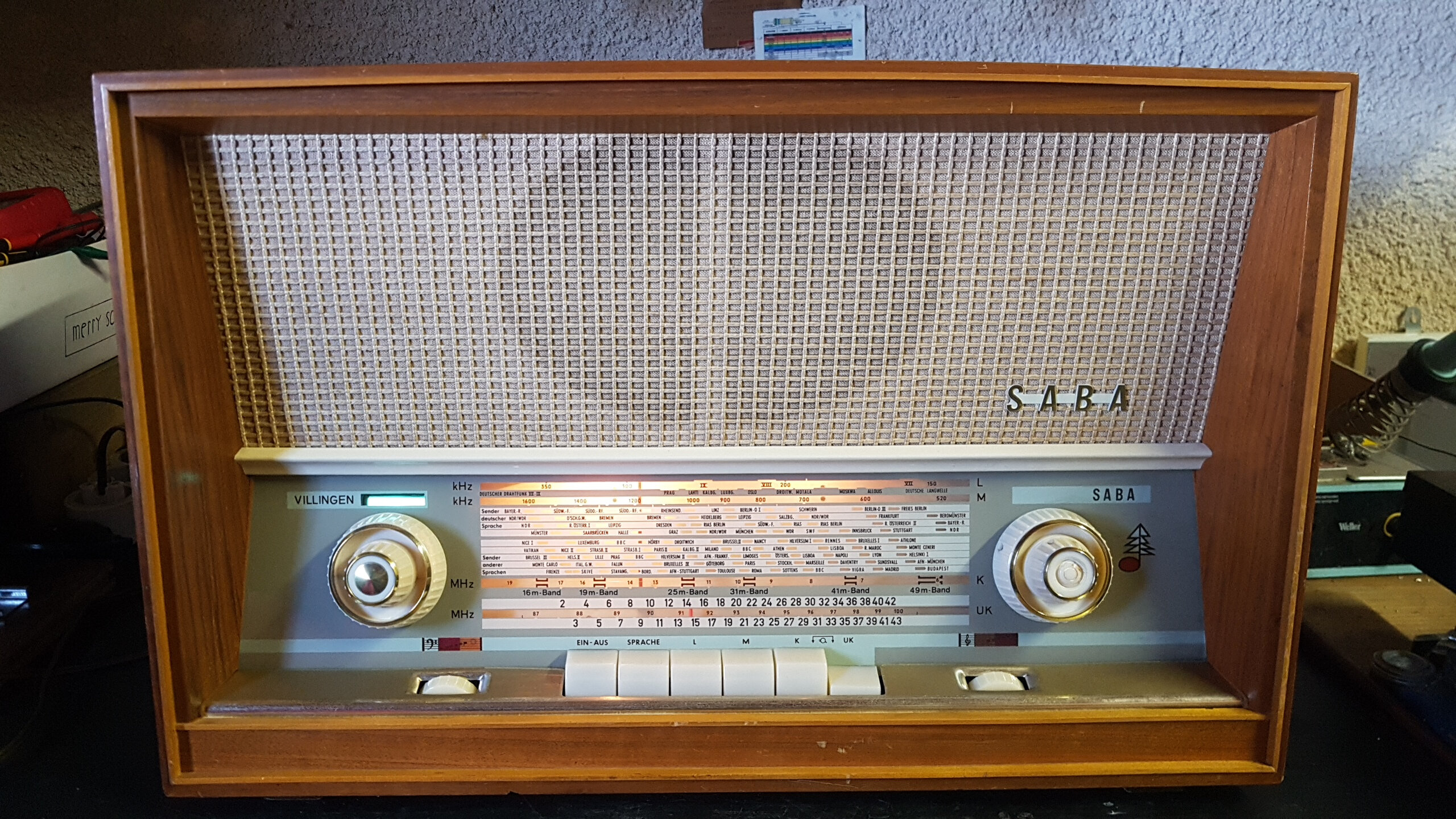

Remonté, il n’y a plus qu’à l’écouter !
La réponse de la tension de service des tubulaires aurait intéressé plus d’un… ce savoir est perdu. Je pense qu’ils pouvaient tous être utilisés avec peu de risque, mais pourquoi en prendre finalement… :wink:
Chauffe Alfred!
Oui, 3kV ça devrait aller.

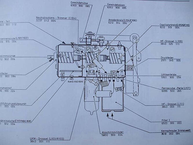

Petite info supplémentaire sur ce poste: la gamme FM ne va que jusqu’à 100 MHz. Le bloc FM utilise les fameuses tiges d’accord.
Pour pouvoir quand même écouter ma station favorite sur 103,5 j’ai ajusté la vis de réglage sur le câble qui actionne le levier et voilà ma station en fin de bande ! Il est possible d’aller encore un peu plus haut. Bien sur l’aiguille n’est plus en face des stations.
@Alfred_31
cette documentation du tuner FM est dans la fiche ??
L’image du bloc FM a été trouvée dans le sujet ci dessous :
Il est précisé dans la doc SABA du Villingen que la tige de réglage peut être remplacée pour élargir la bande à 108 MHz mais ces tiges ne sont pas faciles à trouver.
