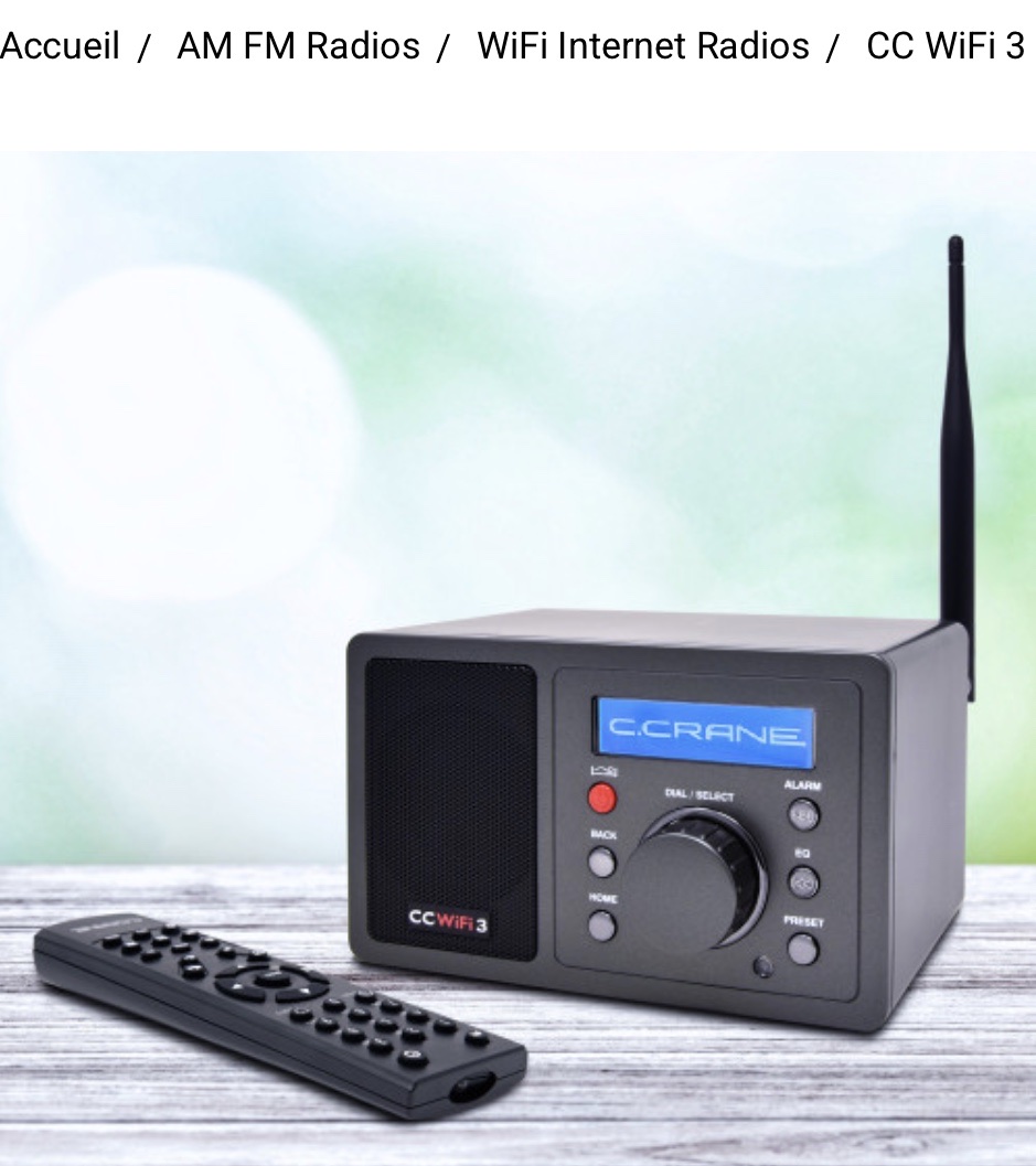

15 ans avec une radio wifi CCrane. Aggrégateur de services Reciva. Sté fait faillite, une bonne dizaine de marques « plantées ».
Expérience exacte à celle de SagemCom de ce jour.
CCrane, consciente des dommages, a proposé un nouveau modèle à moitié prix à tous ses clients du 1er modèle.
Il en diffère sur un point important : en cas de défaut de l’aggrégateur, l’usager peut entrer une adresse de n’importe quel flux audio radio, donc protection contre l’obsolescence.
Le modèle de 2007 était captif de Reciva, donc « briqué » après suppression du service.
L’avantage de ce genre d’appareil : liste de stations mémorisées quasi-illimitée, télécommande, grand nombre de stations via la télécommande.

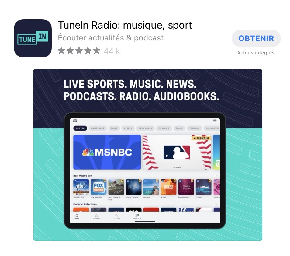

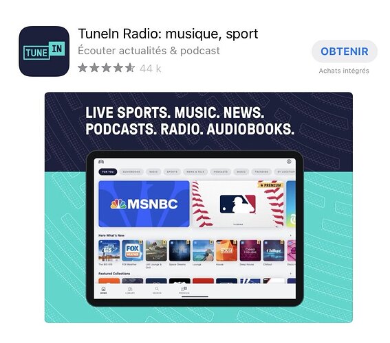

Sinon, il y a la solution économique : une tablette, sortie Casque vers ampli, et logiciel comme celui-ci :
Radios « d’autrefois » : tapez OTR (Old-Time Radio) sur un moteur de recherche, vous aurez profusion de liens vers des archives de grands orchestres des années 40/50, des comédies (US) archivées, etc.
