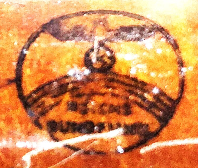

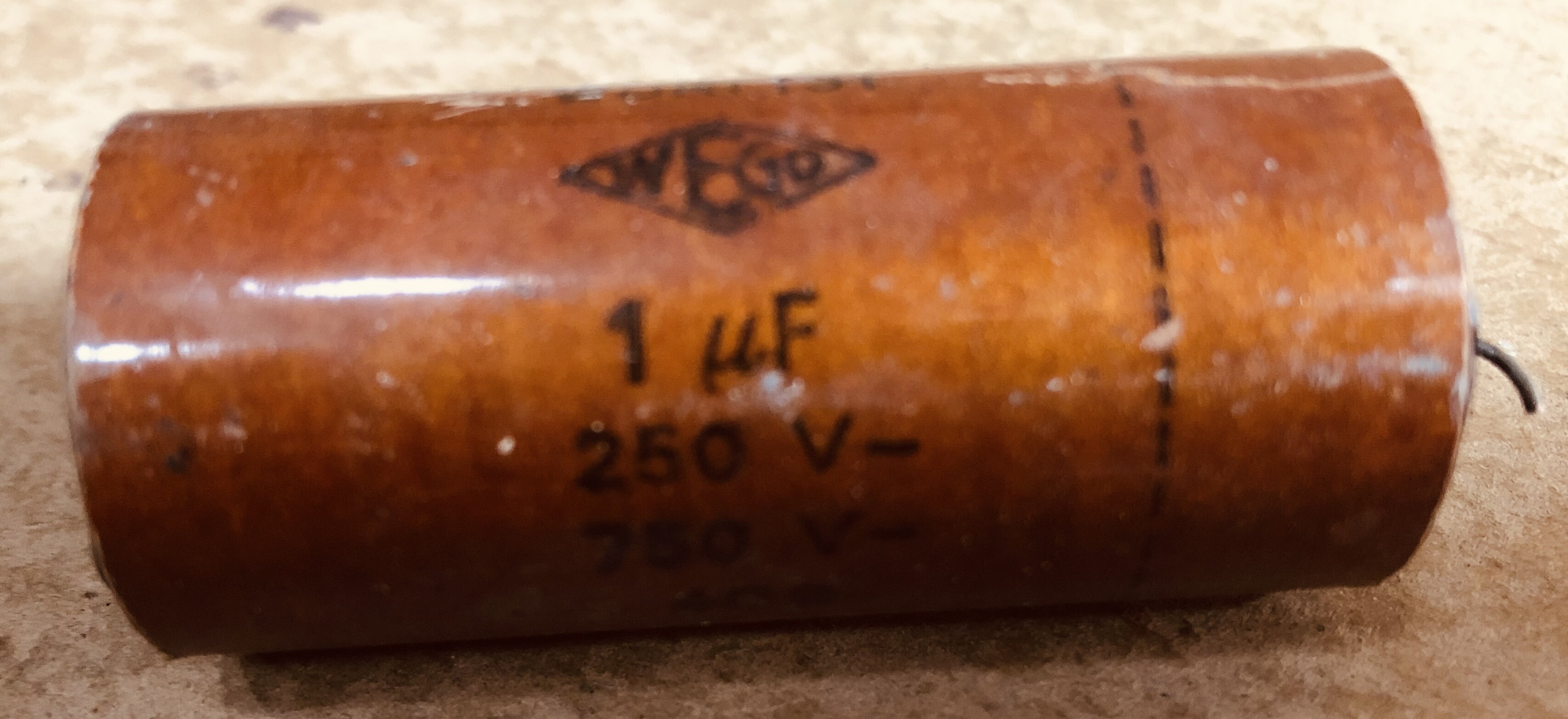

En restaurant ce Schaub aimablement apporté de Suisse par Henri Louis j’ai découvert ceci:
des condos de 1 micro avec ce marquage
Testés ils se révèlent encore bons.
Avant et après recapage.

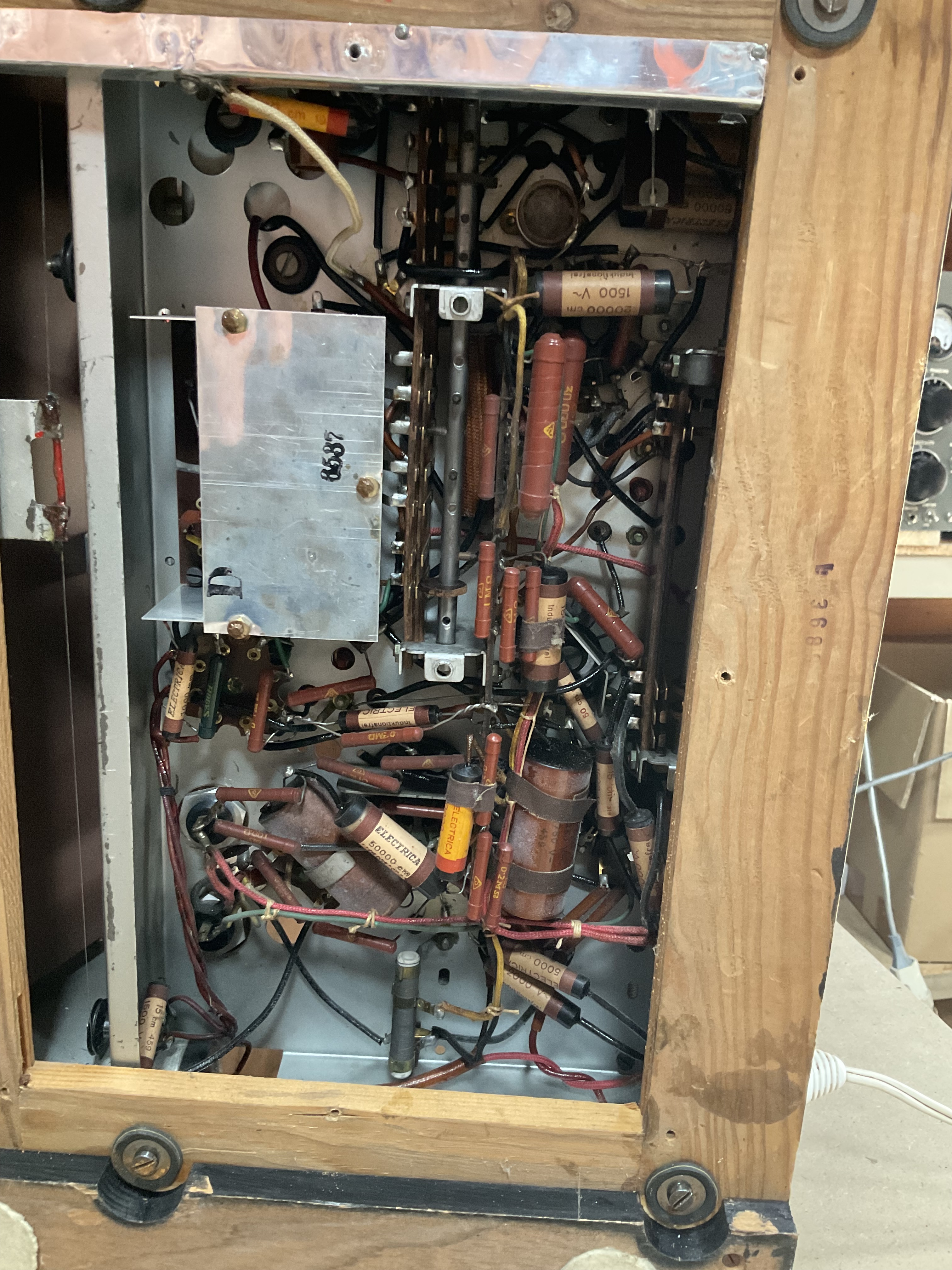

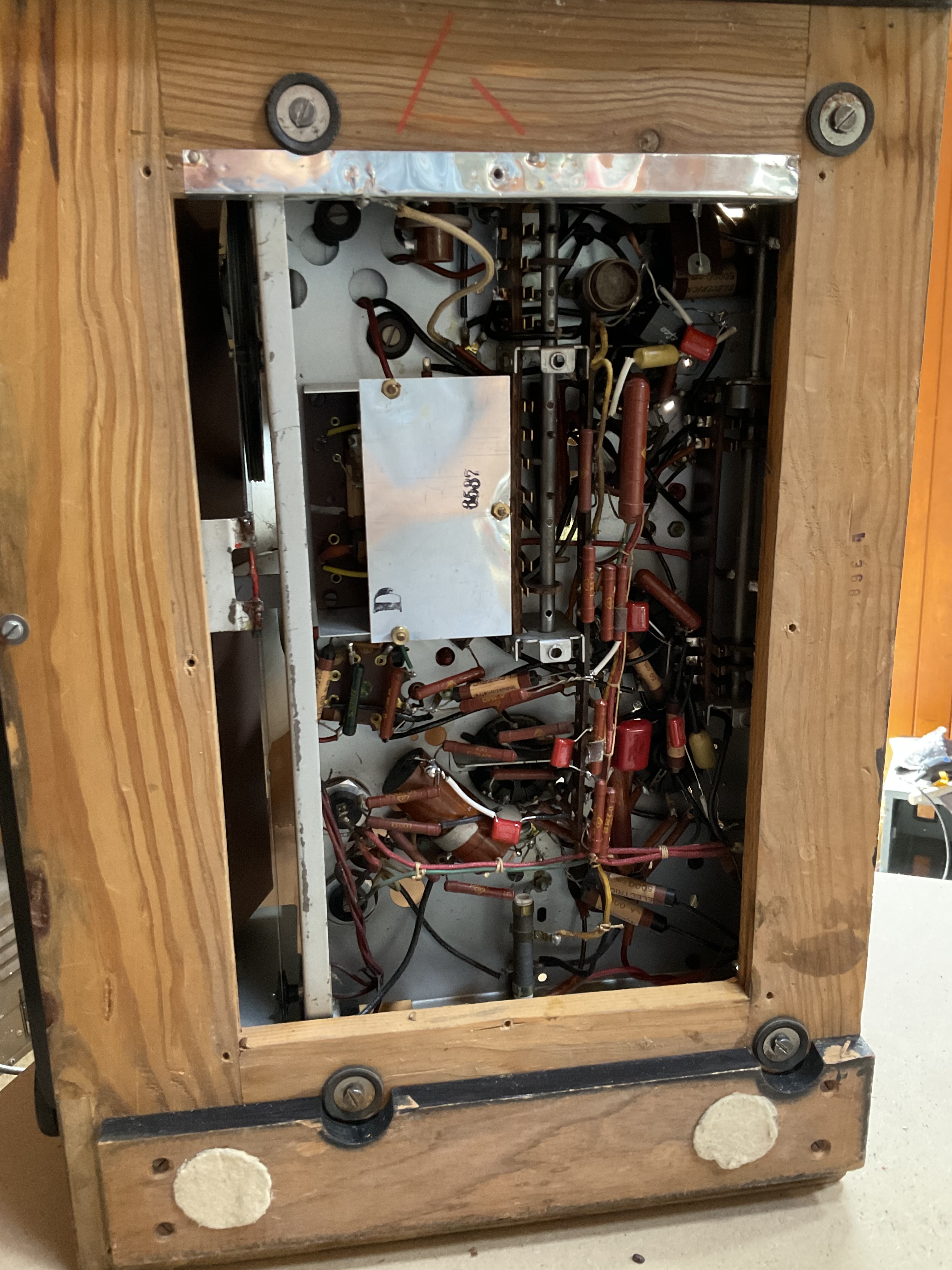

le chassis vu de dessous le sens de convient ?
La vue de dessous était verticale.
Merci.
Non, car il date de 1939-40, vendu en Suisse à Genève, au début de la guerre, timbre de contrôle des PTT (suisses) bleu, daté de 1940.

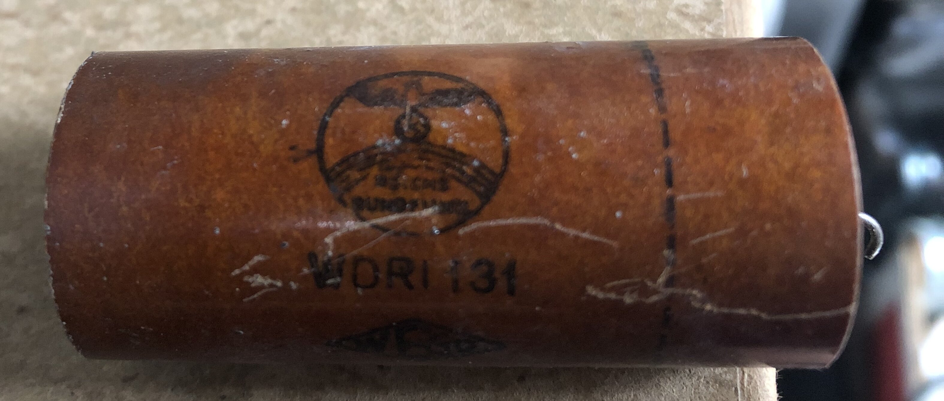

pourtant « l’oiseau a roulette » laisse peu de doutes sur la provenance de la capa
ou c’est un depannage d’apres guerre
Je ne pense pas, ce poste a vécu sa vie en Suisse, mais cet emblème était utilisé en Allemagne avant la guerre.
il faudrait voir si sur la capa est ecrit en allemand « propriée de … »
" …;eigentum"

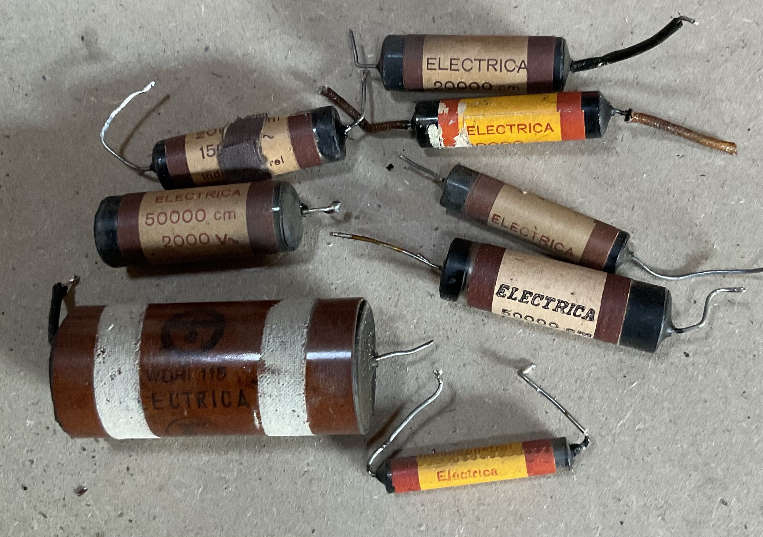

Non, elles sont d’origine,il y en a 2, l’une tient avec une sorte de collier métal, l’autre était entouré d’une espèce de ruban très ancien, j’ai remis celle avec le collier car elle est bonne au testeur de composants.
À part les chimiques de filtrage tout était d’origine dans ce poste.
Olivier
rien d’autre de marqué sur la capa ?
toutes les capas sont de marque Electrica, y compris les grosses avec l’aigle.
Sur cette dernière il y a aussi WORI 115
