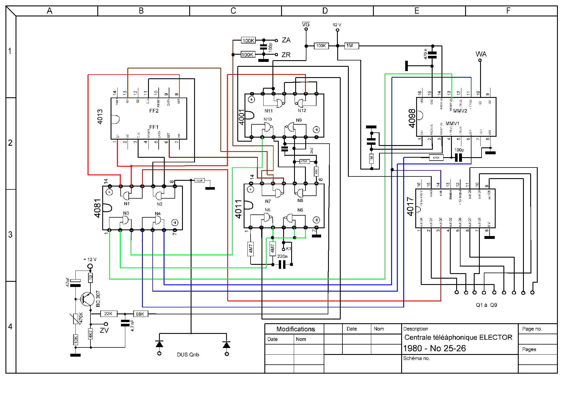

  1. les schemas des 100 circuits de vacances ne sont pas testés par elektor
habituellement les broches des portes sont indiquées, exemple
çà rend plus facile pour placer et tracer le chevelu des boitiers de portes logiques a partir du schema

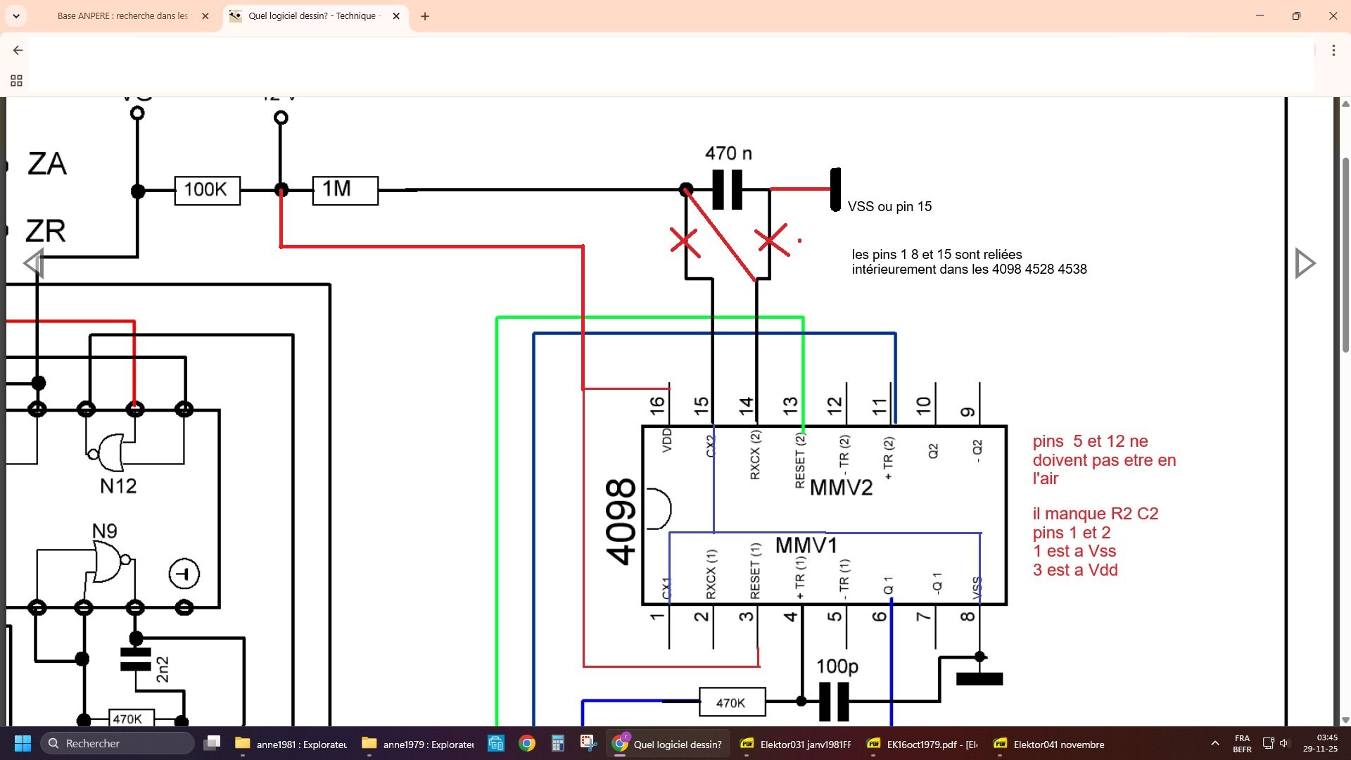

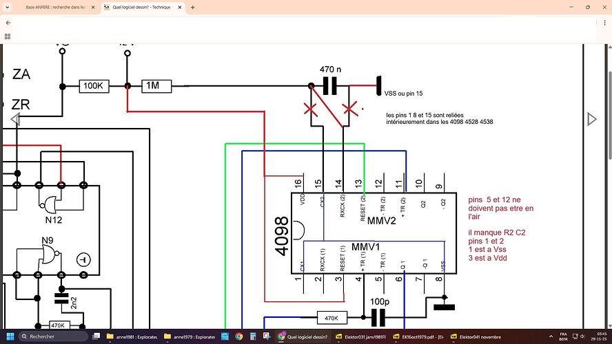

dans le circuit du « central telephonique privé » on ne sait pas sur le 4098 :
quelle pin est le TR : 4 ou 5 ? en général TR est 4 et TR barre est 5, sauf qu’il faut fixer un potentiel à l’autre entrée : retriggeable ou non, dans le texte c’est écrit ASTABLE or ce sont des monostables, astable veut peut etre dire « redeclenchable » ? idem pour le 2eme MMV : 11 ou 12 en entrée ?
sur votre cablage avec les boitiers DIL il y a des erreurs, le pinout 4001 4011 et 4081,et sur le 4098

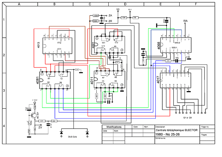

J’ai corrigé mon dessin selon les explications de @chrisma

Avant de faire réaliser un PCB il faut tirer ceci au clair. Ou au moins prévoir un strap pour pouvoir changer la broche.

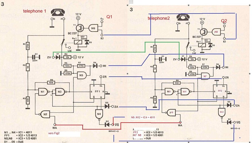

@Gabriel_Rouiller : il manque des liaisons les pins reset 4 et 10 des bascules du 4013 doivent etre au 0v gnd masse, la sortie Q/ de FF1 pin 2 du 4013 doit aller à N3 et N2, N3 pin1 du 4081 doit aller à la pin13 du 4017 et pas à la pin 13 du 4098
il faut aussi faire le circuit de la FIG 3 : 1 circuit par telephone
et relier à la figure2 toutes le connexions
Il faudrait faire une simulation pour savoir si ça fonctionne.
