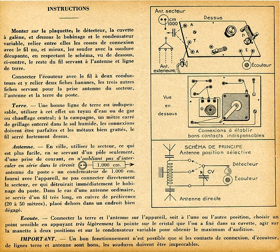

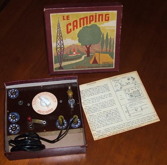

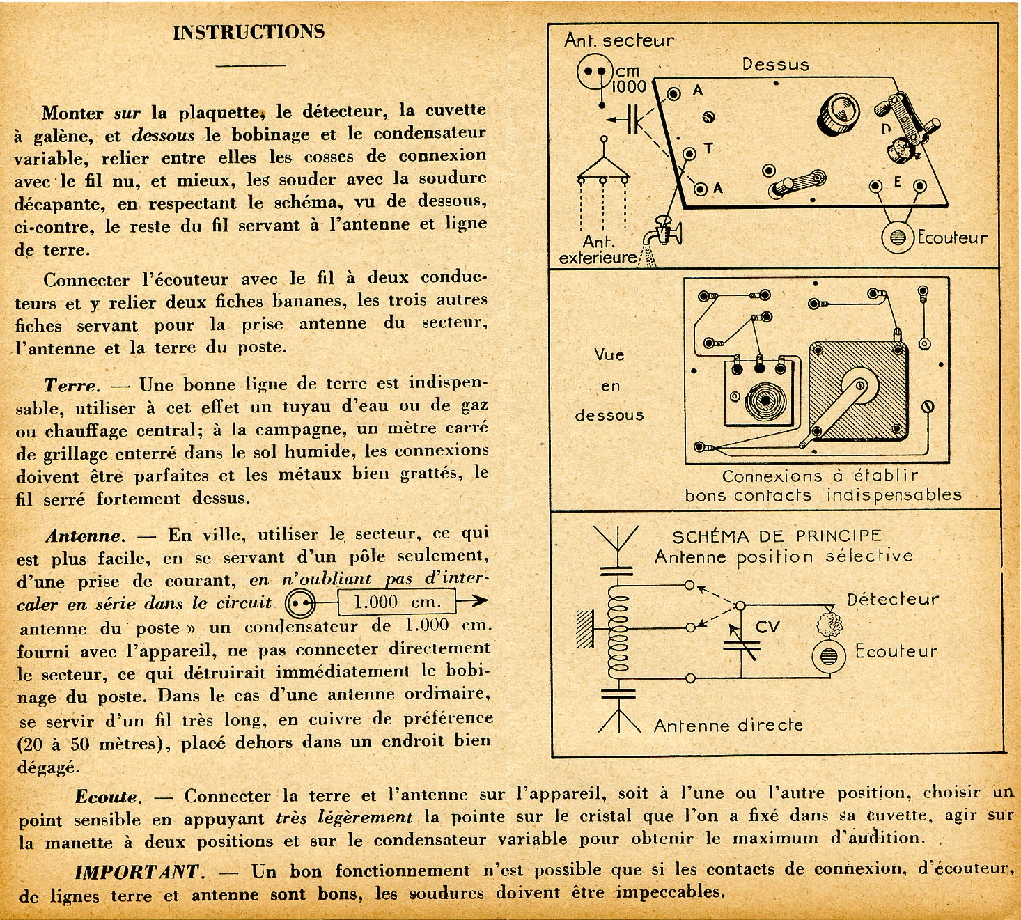

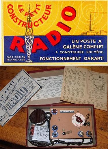

Schéma Galène mis en ligne
Mise à disposition schéma de Galène Bobine - CV, à antenne sélective. Notice d’utilisation du poste.
Modéle en kit, marque inconnue.
Cordialement, DD
Ce schèma n’est pas un inconnu, il vient de la société “Directa Radio”.
Voici en pj deux versions de ce montage.
Bonne nuit,
Alain.
J’ai monté exactement le même il y a longtemps. Ca rapelle des souvenirs…
Roger
Merci bien.
Je n’ai que la notice; malheureusement pas le kit.
Bonne soirée, à bientôt
Dominique

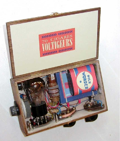

Vu que c’est Noël, voici un montage de circonstance, le plus difficile à trouver est la boite de cigares…
g4

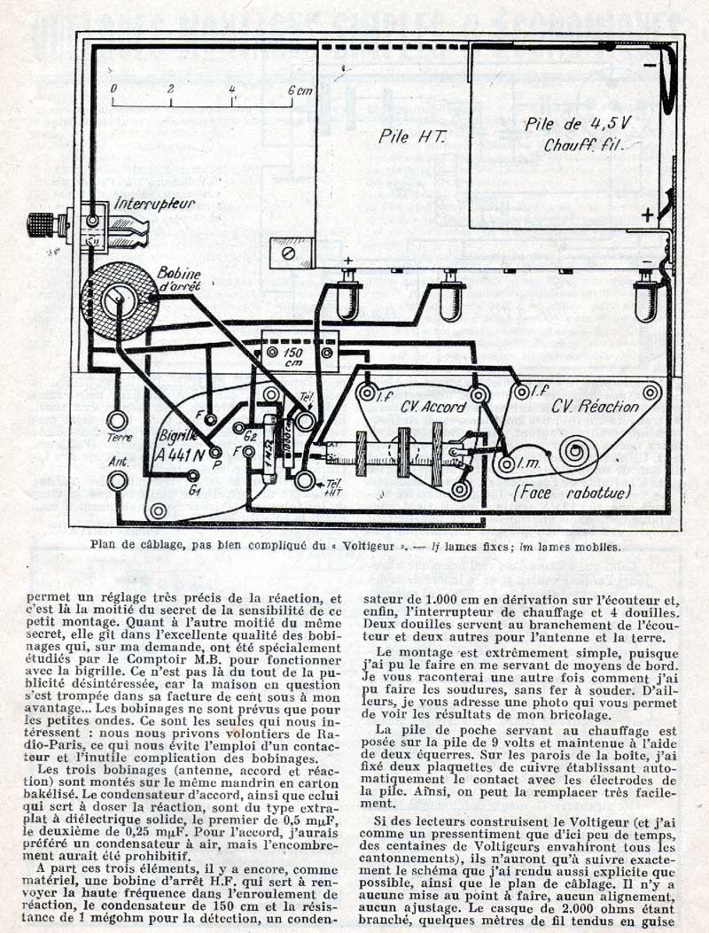

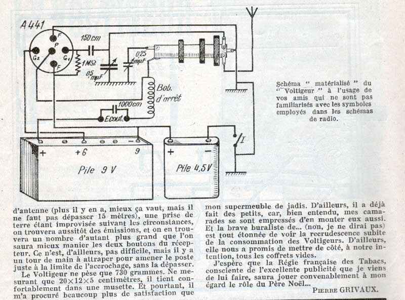

suite…et fin…et bonne réalisation.
Alain.

Si pour la boîte de cigares cela peut passer, ce père Noël me parait bien inquiétant ! :frowning:
Bonnes fêtes à tous :wink:

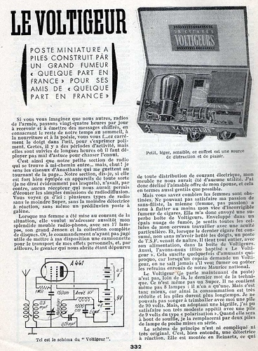

9 volts en ht sur la plaque d’une a441 -c’est pas un peu juste ? --bon noel a tous -
Entre 2 et 20 V cela ne devrait pas poser de problèmes ! :wink:
Ce qui en fait justement tout son intérêt par sa faible tension anodique requise.
Oiu , je pense que ce père noël n’a pas bu que de l’eau, pour ce qui est de la tension plaque des A441, la valeur recommandée est 18 v mais ça marche encore avec 9 v.
N’empêche que je n’ai jamais réussi à trouver ce modèle de boite à cigares…si vous en avez une qui ne vous sert pas…?
Alain.
