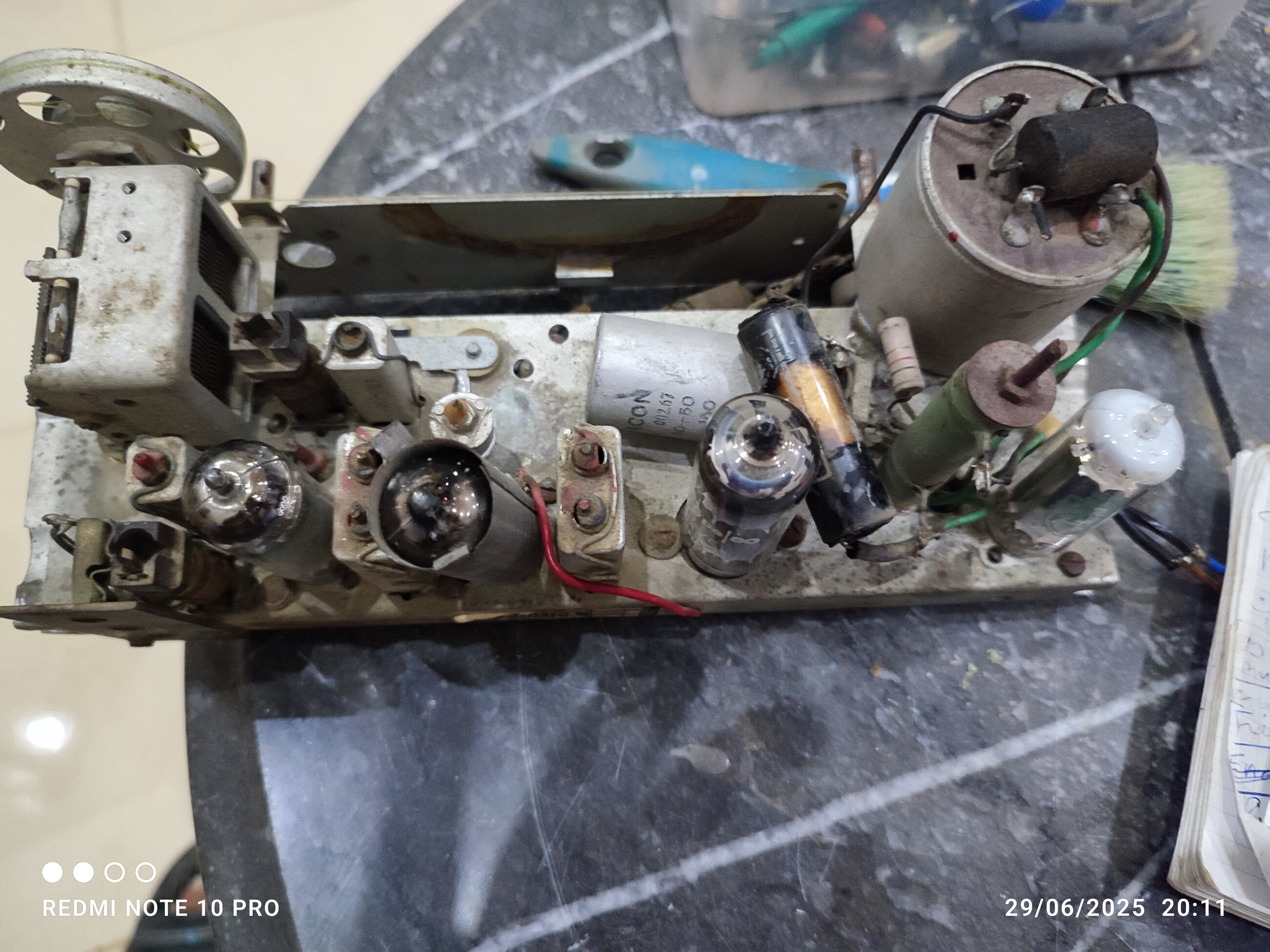

Bonjour svp le shema radio Philips B2X photos ci joint merci
B2X68B pour être plus précis.

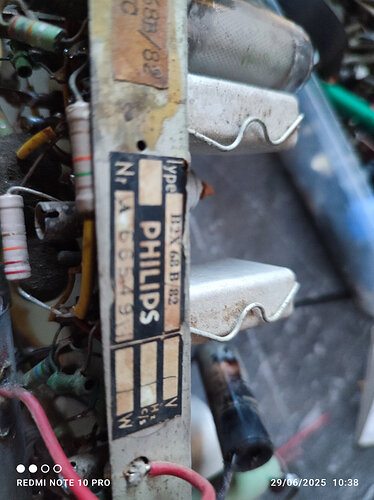

Quelques images de la couverture arrière, des autocollants, et quelques images du châssis et de l’intérieur de la radio aideraient davantage.

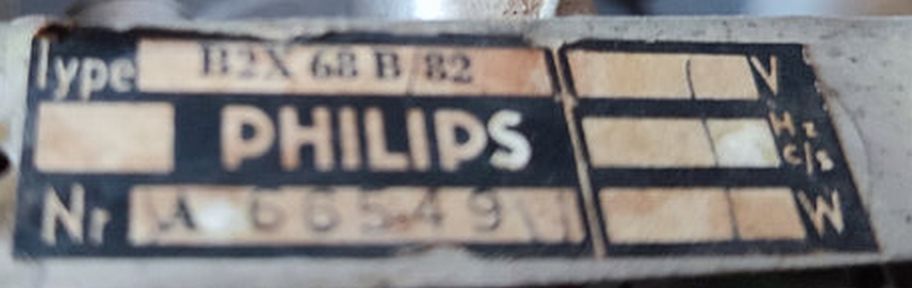

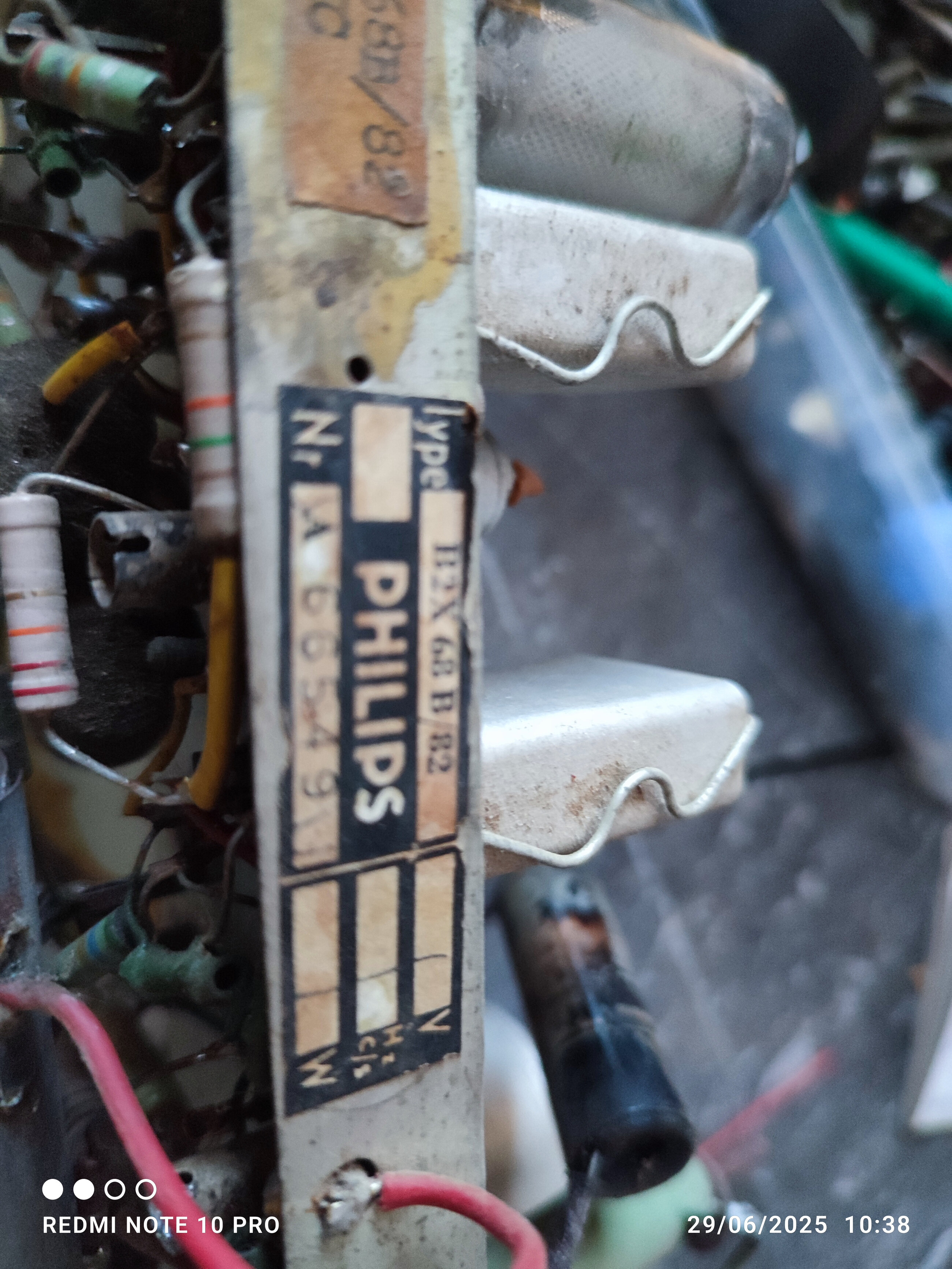

La version de ridhatunisie (secteur, tubes série U dont j’ai agrandi la photo de l’étiquette signalétique) tout comme la version sur piles de doctsf (tubes à chauffage direct série D) sont toutes les deux des B2X68B, leurs références ne diffèrent que par le chiffre derrière le / (82 pour la version secteur de ridhatunisie, 63 pour la version piles de la doc technique).
Donc ton explication ne tient pas (en tout cas pas à l’époque de cet appareil).
C’est pratiquement du jamais vu, mais bon. Nous verrons bien.
J’aime me baser sur des faits avérés, pas sur des conjectures.

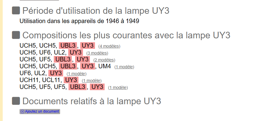

Le jeu de lampes avec une transco UY3 est certainement indication que cette radio est bricolée.
J’ai dans la liste des transformateurs audio 1957 au moins quelques autres versions de ce poste.

L’étiquette signalétique, tu appelles ça une conjecture ?
Ou alors le poste de ridhatunisie était un modèle sur piles modifié pour le secteur en changeant le jeu de lampes ?

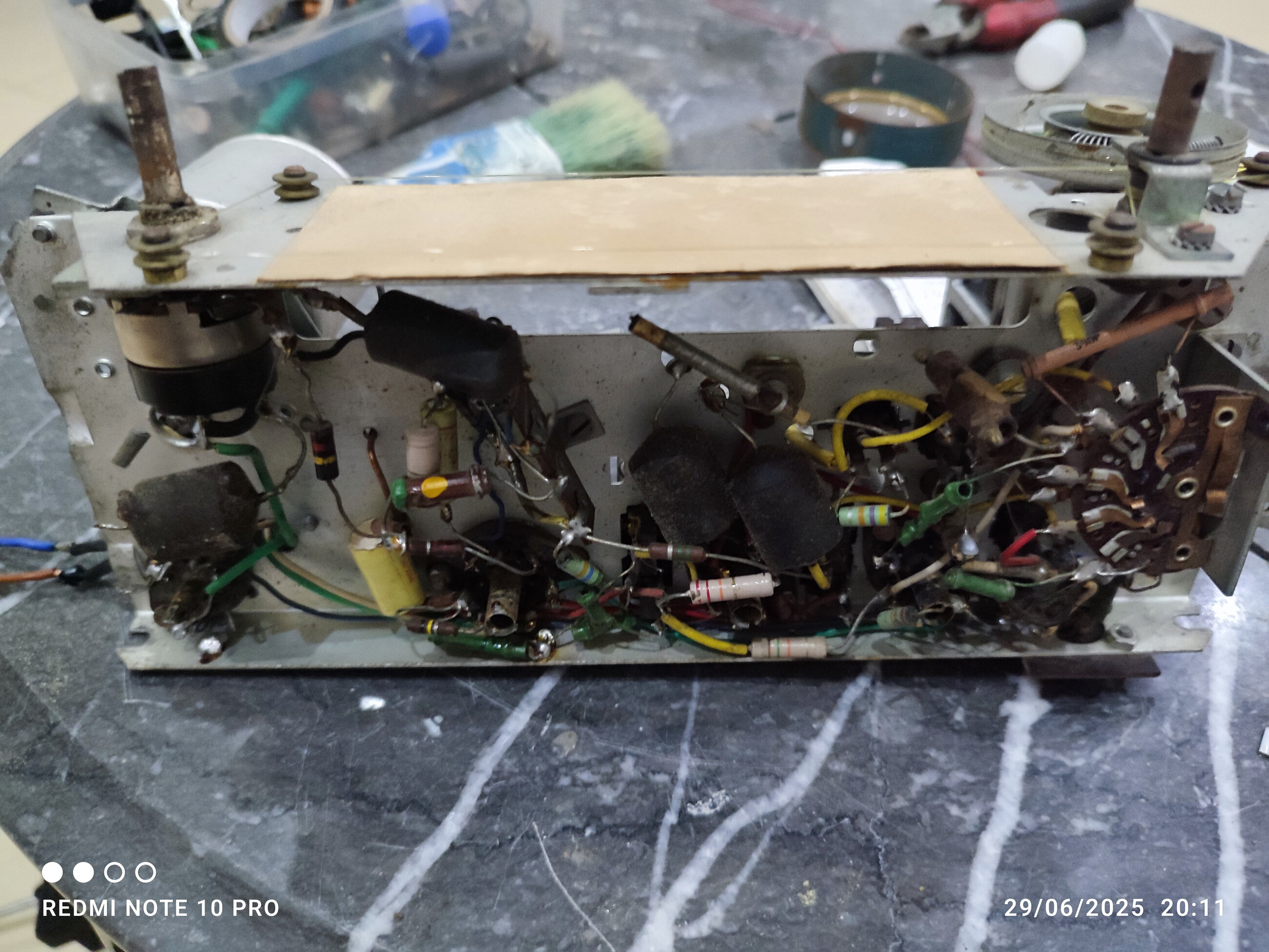

Il serait intéressant d’avoir une photo d’ensemble du châssis.
si on cherches les appareils equipes de UY2 il y a qq philips

je crois qu’une photo du chassis au niveau des supports de lampe pour voir s’ils sont sertis ou vissé aiderait
Merci.
Je ne vois pas de lampe Transco (UY3)?
Peut-être UY83 si ça existe (8 effacé)? Mais il est clair qu’elle a pris l’air !

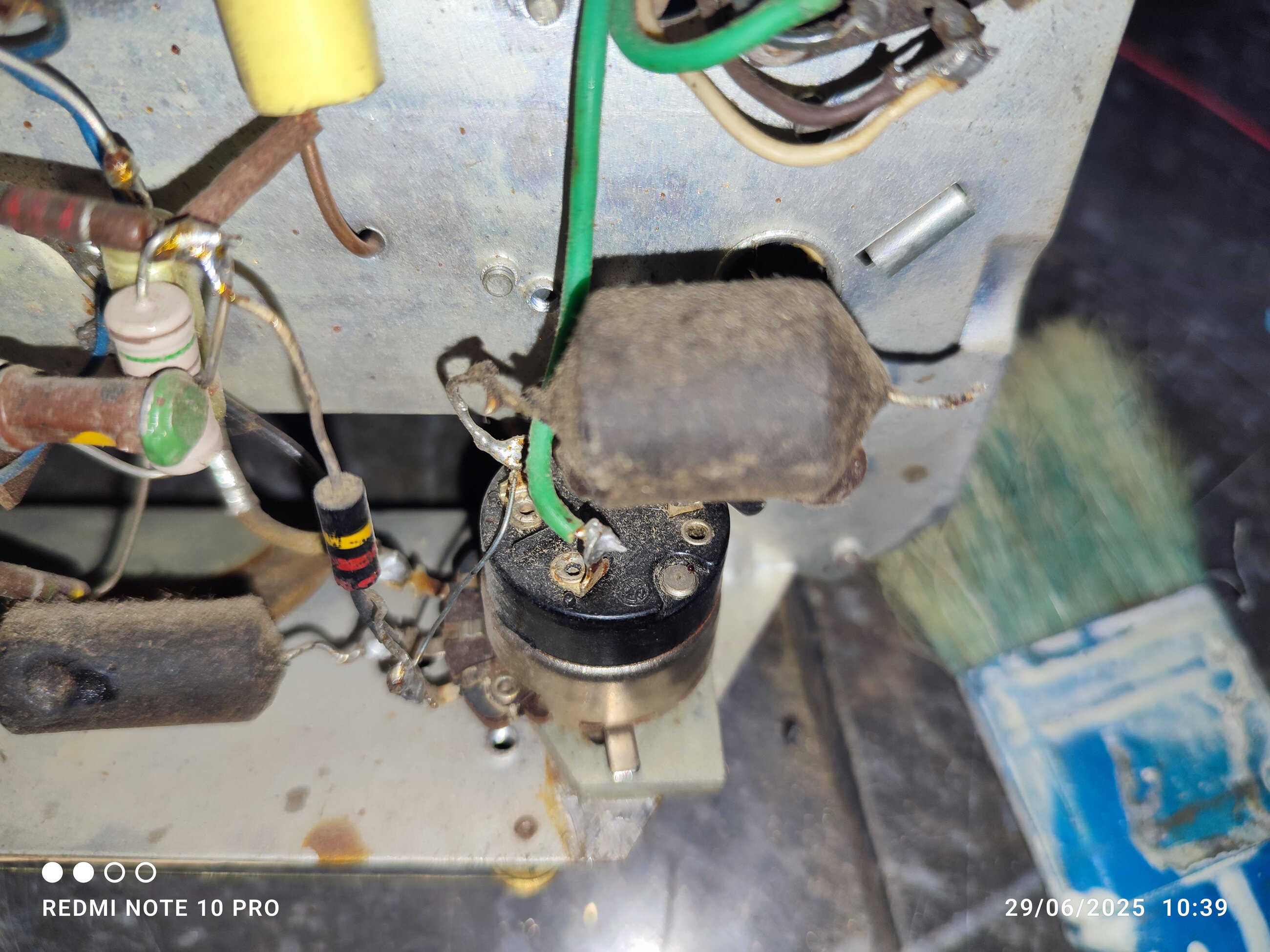

On voit que les supports tiennent par des vis, donc à priori pas d’origine par contre remplacer des supports miniature par des noval sur un poste existant ne semble pas évident …
Bonsoir c’est uy3 redresseur lampe cramee
Oui mais vu son format Noval ça ne peut pas être une UY3, c’est forcément une UY8x .
Possible c’est pour ça que je cherche le shema merci comme meme
