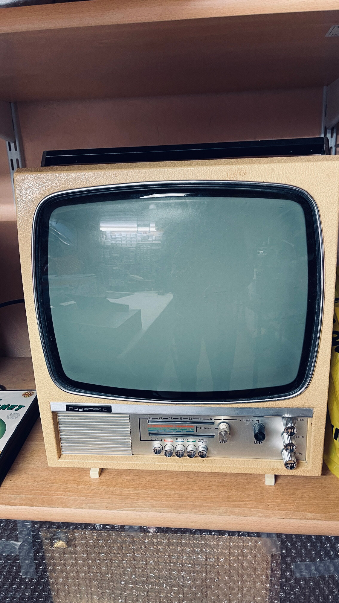

Schéma TV Nogamatic N/B
Je recherche le schéma de cette TV Nogamatic (certainement vendue également sous d’autres marques).
Merci

Merci pour vos retours. Sur le schéma du Reela Tv 3250 le diode THT est un tube, ce qui n’est pas le cas sur le Nogamatic. Pour les autres je n’ai pas trouvé de schéma.

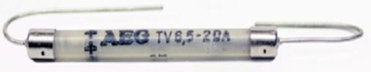

c’est un chassis tout transistors équipé d’une valve EY 51 à l’époque
si son équipement transistors correspond à votre chassis
il se peut que la valve tht EY 51 a peut être été remplacé par une diode silicium genre tv 6,5 ou autre au moment d’un dépannage ?
faudrait vérifier et mettre une photo du chassis serait interressant

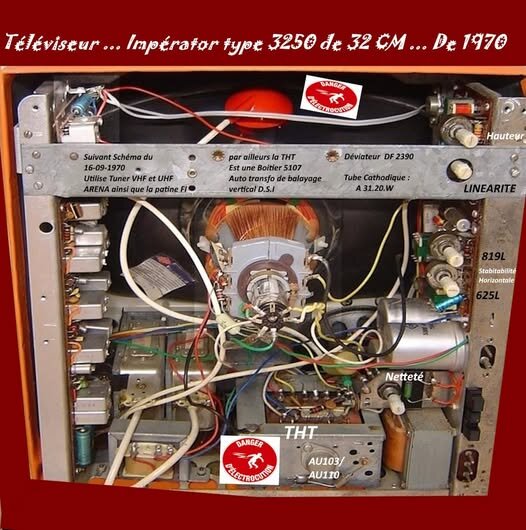

ressemble a celui ci
