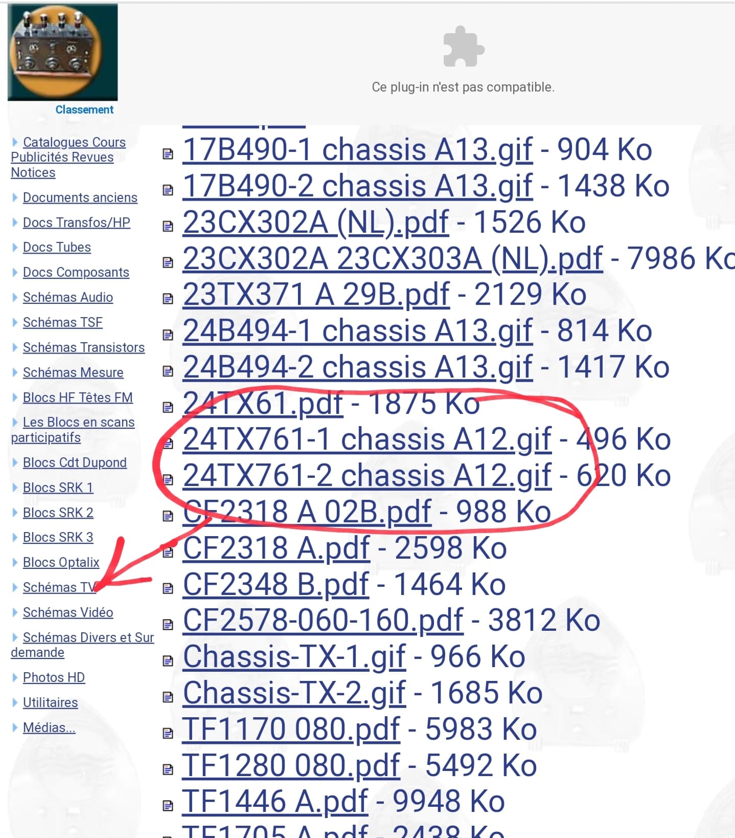

Il y a un schéma du châssis A12 dans les archives de tsf-radio chez Jacques :
Mais ce n’est que le schéma sans l’implantation des composants sur le circuit imprimé.
