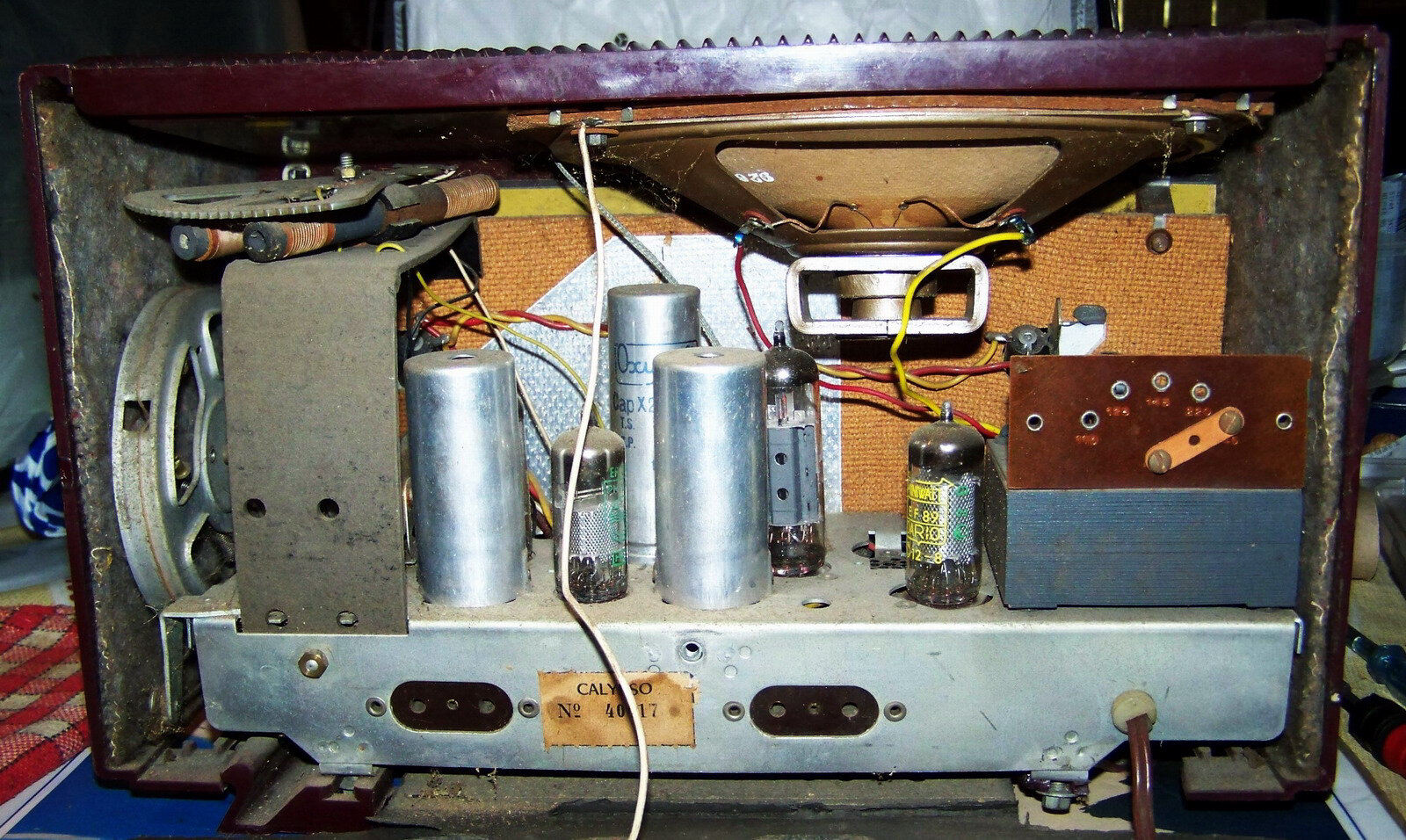

J’ai deux exemplaires de ce poste , la plaque avant à l’ intérieur derrière le cadran qui ressemble à une plaque d’amiante c’est du presspahn ! :rofl:
dis Tonton , pourquoi tu tousses ?

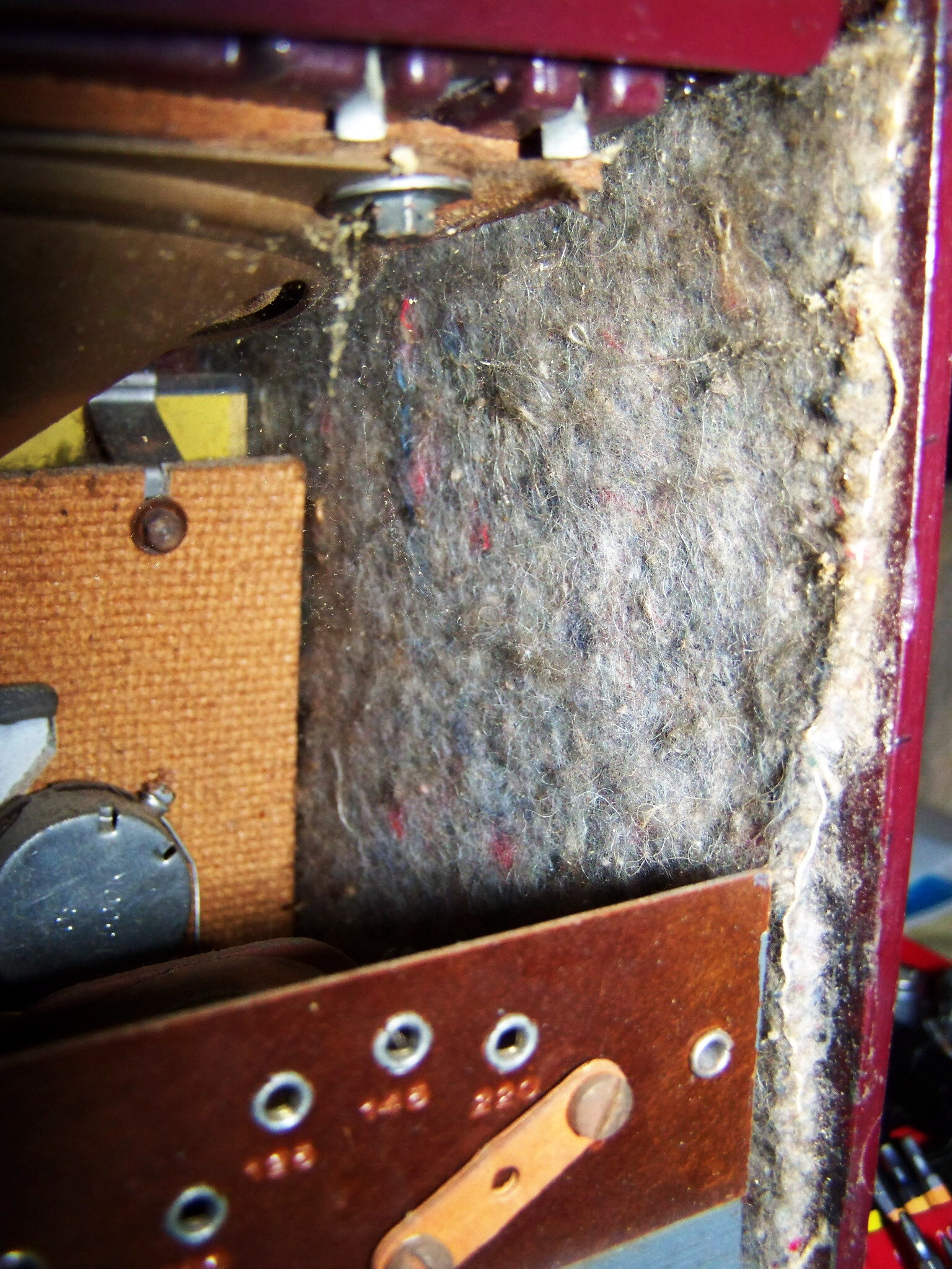

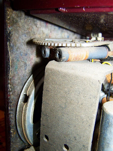

Et sur les côtés ?
Oui , sur les côtés , il y a une feuillede chaque côté , pour isoler le plastique ( c’ est pas de la bakélite ) de la chaleur.
un genre de tissu non tissé, mais qui ne ressemble pas vraiment à de l’amiante .
si en regardant bien c’est un tissu tissé , presque comme tricoté . :thinking: **
j’ ai bien connu les plaques d’amiante dans ma jeunesse
les gens en avait pour mettre sous les casseroles sur le feu parfois .
il y en avait dans les dévolteurs 220/10Volts
il y en avait dans les fers à repasser électriques , etc , etc
j’en ai utilisé , comme mes parents et grands parents
** comment définir la composition de ce tissu ? déjà il faudrait en prendre un bout pour voir si ça brûle ou si ça fond .. mais je ne vais pas déshabiller les flancs de mes postes :thinking:
les plaques d’amiante c’est rigide , là ça ressemble à du tissu collé sur les flancs

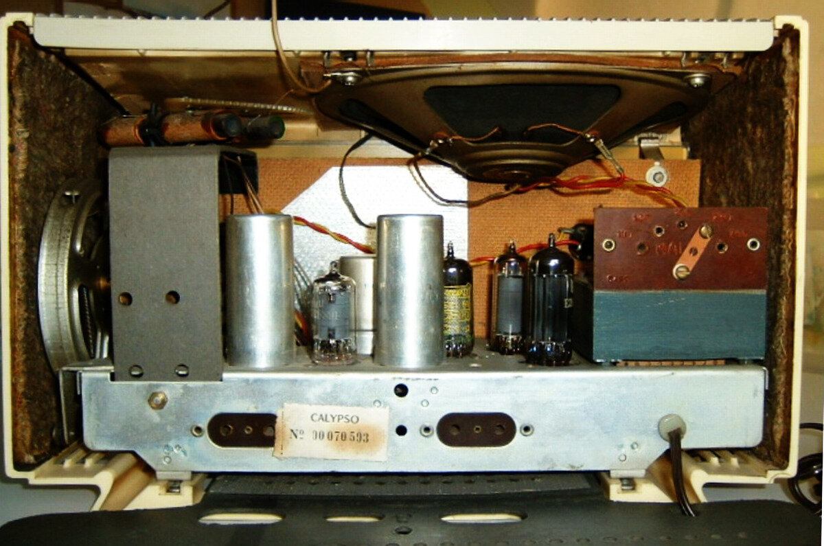

autres photos

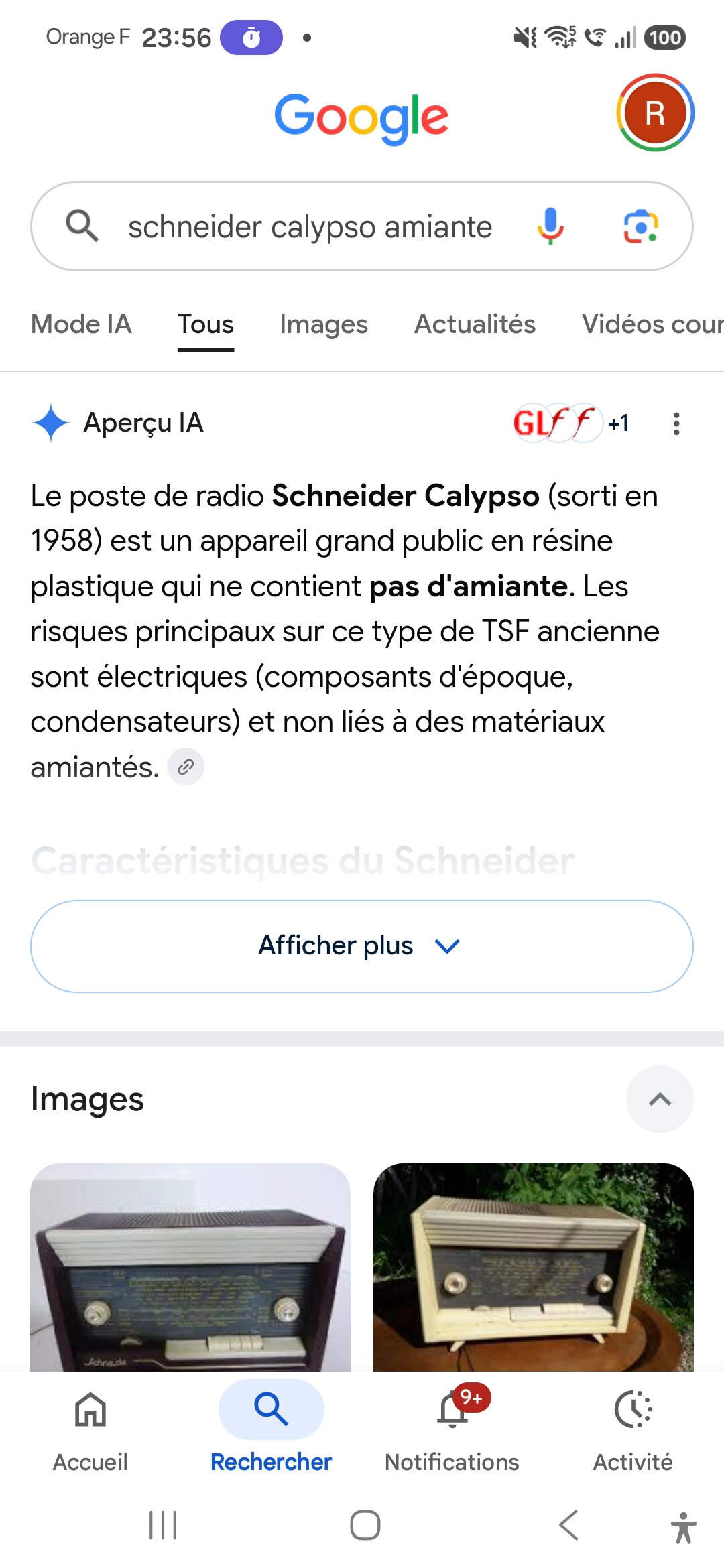

Oui, il n’y a pas un gramme d’amiante dans ce poste.

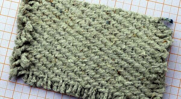

on peut effectivement avoir des doutes …
il faudrait en faire analyser un bout !

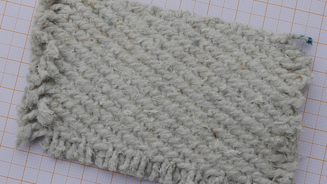

utilisation du " chrysotile "
  • Biens de consommation : textiles ignifugés, filtres, appareils électroménagers, etc.
Son utilisation massive a duré jusqu’à son interdiction progressive dans les pays développés : en France en 1997 (décret n°96-1133), dans l’Union européenne en 2005 (directive 1999/77/CE). Pourtant, plusieurs pays continuent de l’exploiter aujourd’hui.
Peut être aussi les couvertures ( housses ) des planches à repasser de nos grand mères en étaient elles faites ? :thinking:
il faudrait avoir une épave de ce poste , pour récupérer et envoyer un bout de tissu latéral en Allemagne pour diagnostic ( coût 74 euros TTC arrondis! )

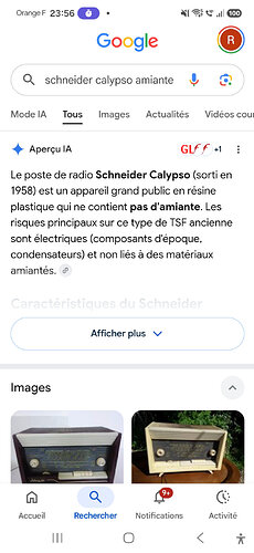

D’après l’IA tu as raison
Cependant, l’IA m’a déjà sorti des absurditées sur des sujets techniques, donc que j’ai quand même de gros doutes.

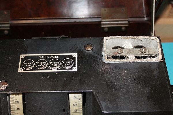

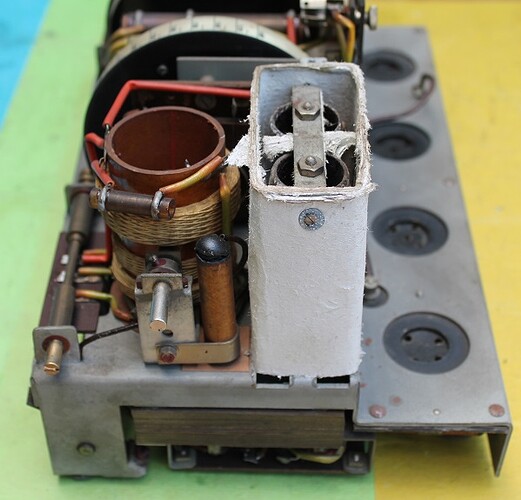

En parlant d’Amiante, y’a bien un Philips que je compte laisser en état à cause de ce danger !
La, pas de doutes possible :
Crédit photos : https://www.cfp-radio.com
Effectivement, aucun doute possible. Cependant il faut quand même une exposition répétée. Je tenterai bien, pour stabiliser les particules, de vernir l’amiante en couches épaisses et bien sur de ne surtout pas la manipuler par découpe ou perçage…
Pour l’amiante dans ce poste Phillips, je ne sais pas à quoi correspond le composant, mais si on y a mis de l’amiante, ne serait-ce pas parque ça chauffe beaucoup? (si c’est le cas, le vernis posé dessus risque de ne pas tenir la température et de peut-être bruler)
Juste un interrogation (?), sauf si c’est pour un poste d’expo en static.
Oui, c’est vrai je n’y avais pas pensé. Ce sont sans doute des résistances.
