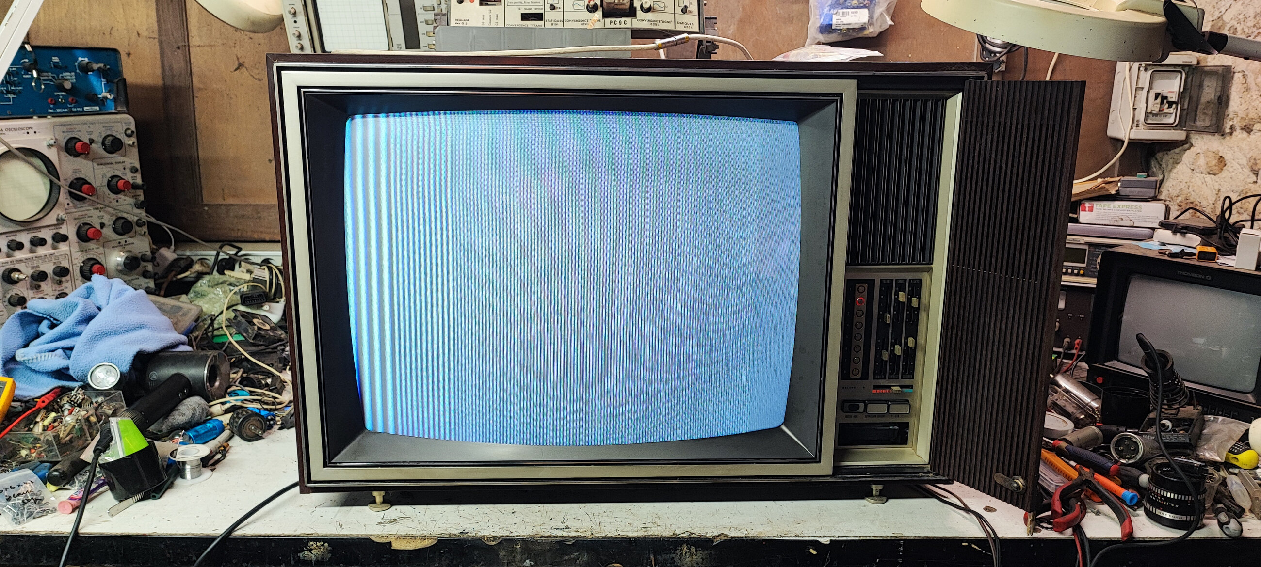

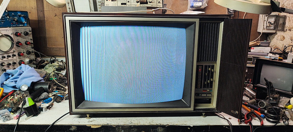

La j’ai surtout pas de stabilité verticale et de synchro ou très mal a fixer l’image a froid ou alors a chaud quand les réglages ont été établis a froid🤣et pas de couleur.

Oui CB02 je l’avais dans l’oeil depuis le début et effectivement il est naze , j’ai une meilleure stabilité et j’ai retrouvé a peu près la couleur

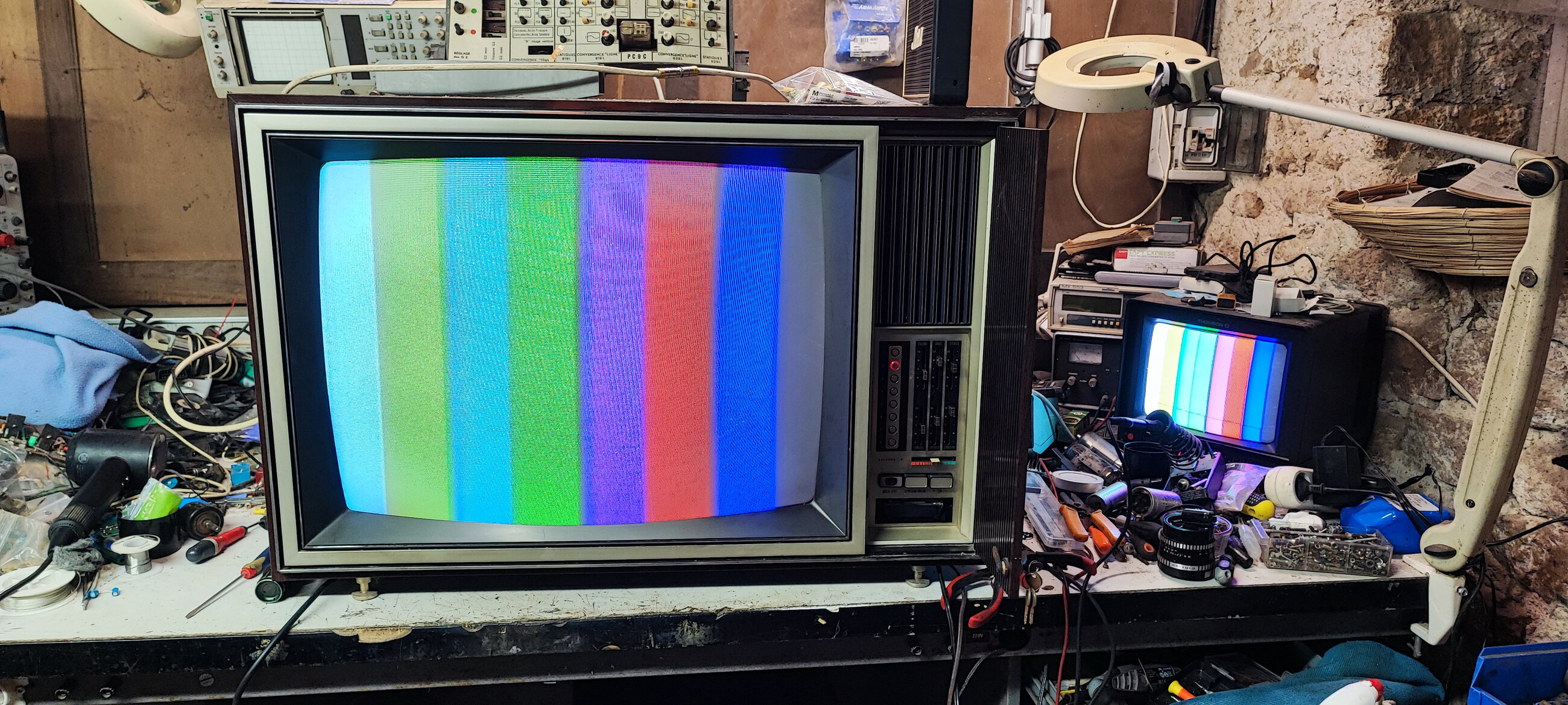

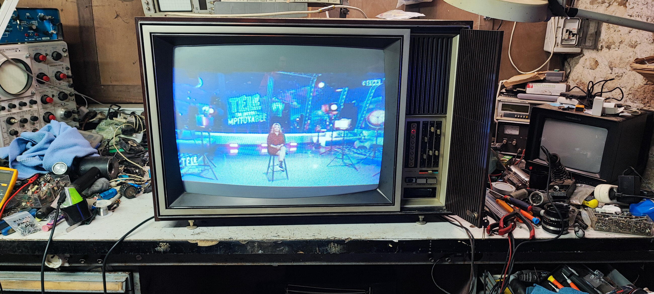

Bon… Reste pas mal de taf , le déflecteur semble avoir un peu tourne ( a vérifier ) le cadrage n’est pas parfait donc a peaufiner , la couleur est un peu pale mais le blanc n’a pas de dominance , il est bien blanc , c’est déjà un bon signe…
Par contre l’appareil photo du téléphone est trompeur , en réel le vert est pisseux et le cyan est quasiment blanc , les 3 canons sont bien équilibrés donc déjà ça n’est pas mon tube.
Mais la couleur n’est vraiment pas vive…

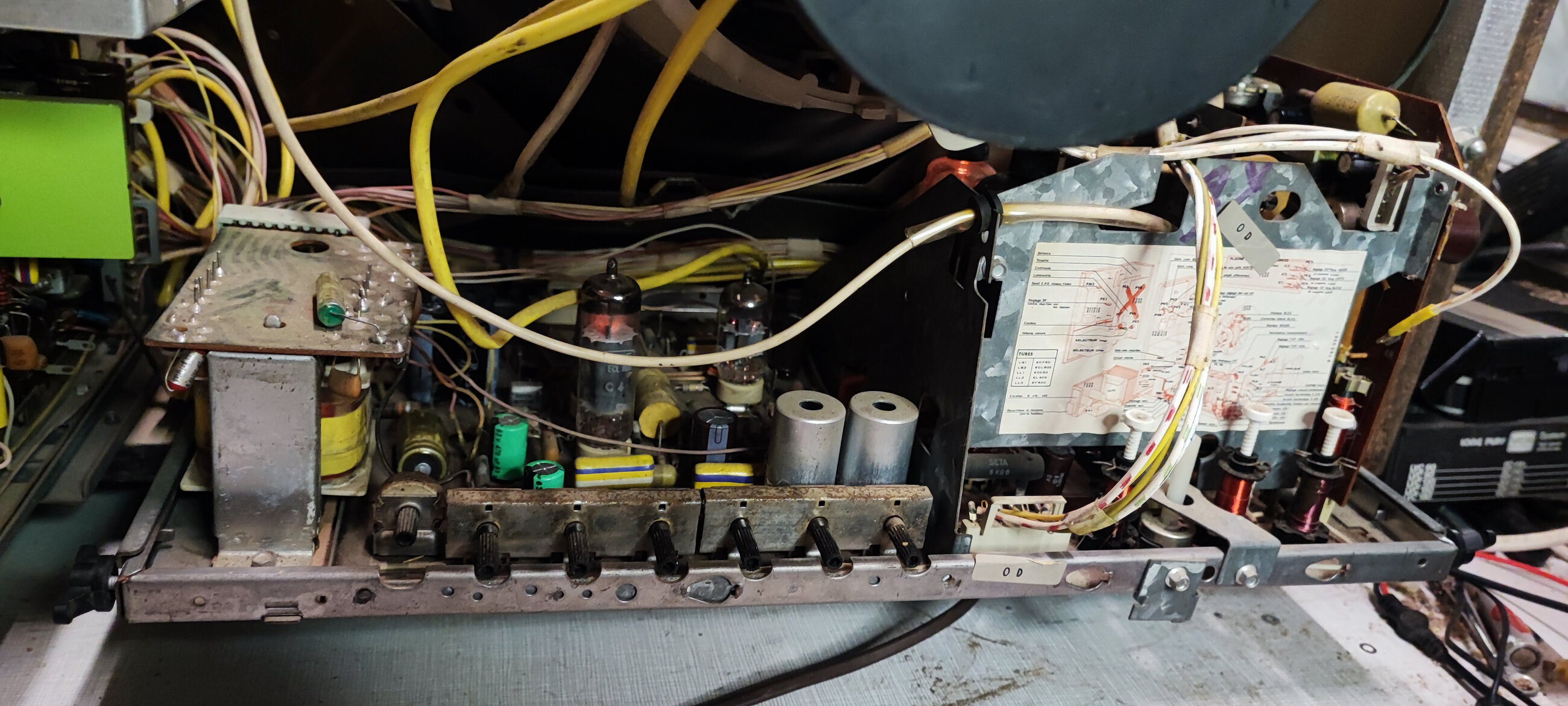

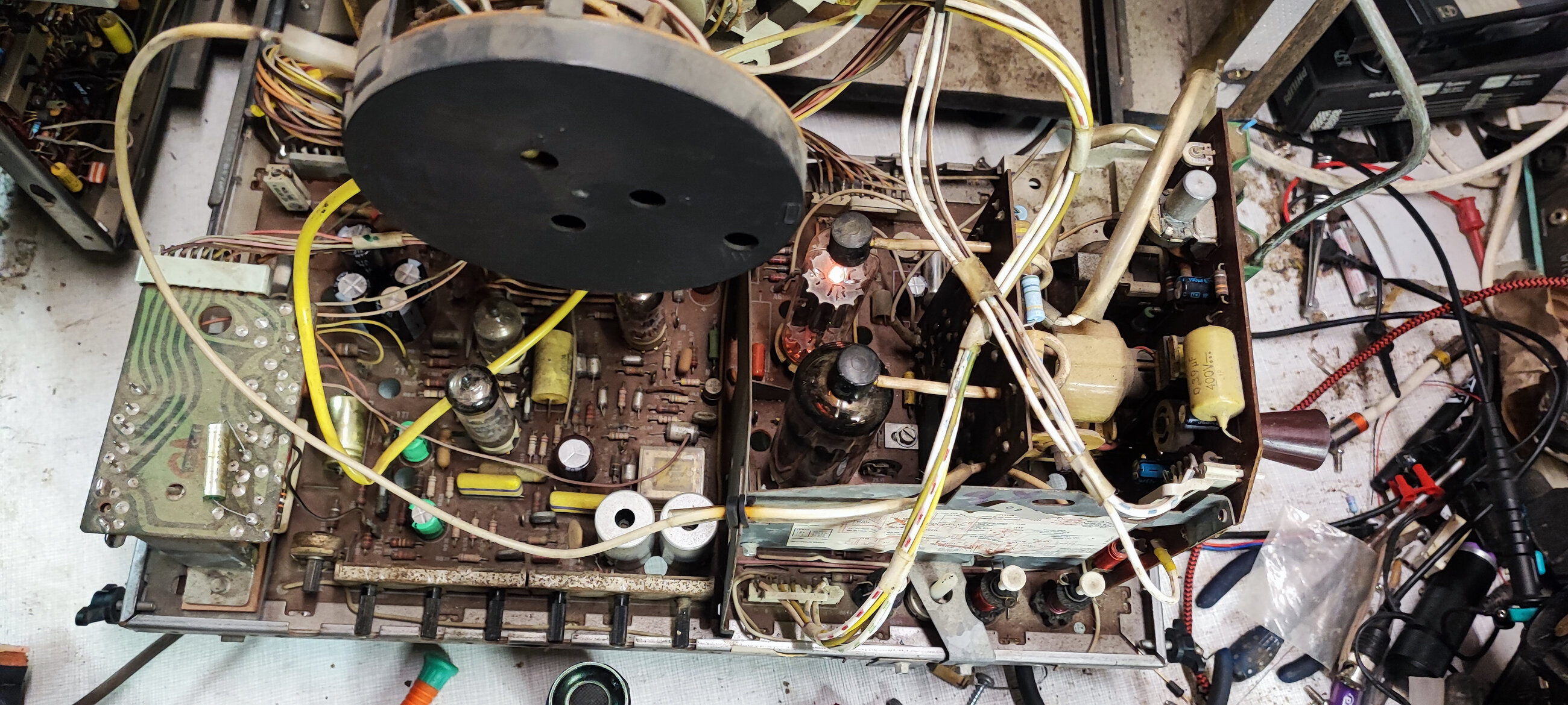

Je ne connaissais pas ce modèle de CBB6 : il a la même présentation que l’affreux CAB10 à thyristors !
Le CBB6, tube Delta 90°, c’est début 1972 ! Celui-ci n’au aucun problème de convergences, êtes-vous certain que c’est CBB6 ???
Bien cordialement. Jean Marc
Oui les convergences sont pas dégueux et oui c’est bien un CBB6

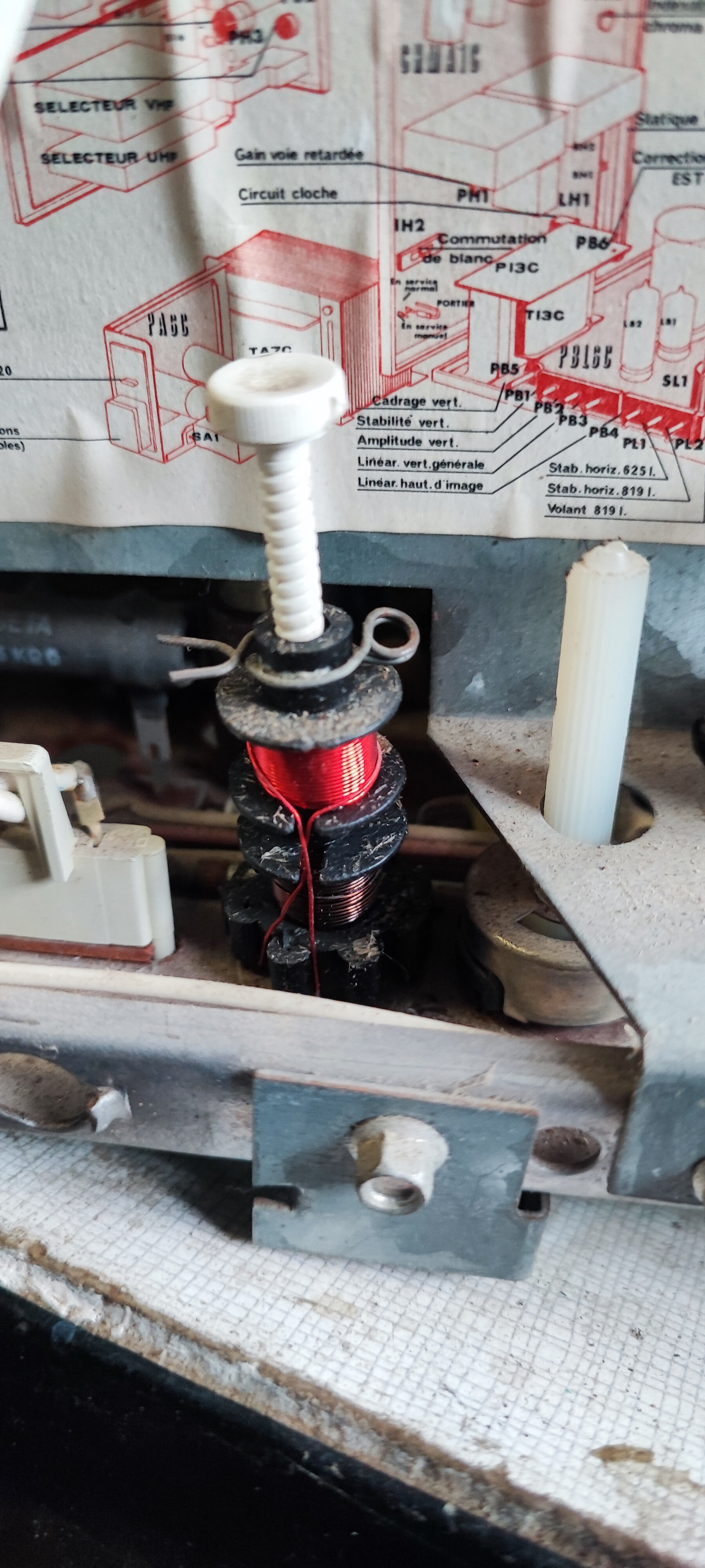

Fais une photo du châssis pour convaincre Jean-Marc :wink:
Le CBB6 était un bon châssis plaisant à dépanner :slight_smile:
les deux ergots à droite dans l’ébénisterie permettent de maintenir le châssis verticalement en position dépannage :slight_smile:
Ok j’envoie ça tout a l’h
Oui, les derniers CBB6 avaient la même façade que les CAB10, et comme je disais plus haut, on profitait de cette technique pour leurs monter un CAF, il y avait un petit inter sur l’arrière de la coulisse qui était présent mais pas câblé.
Voilà une photo du châssis comme demandé
