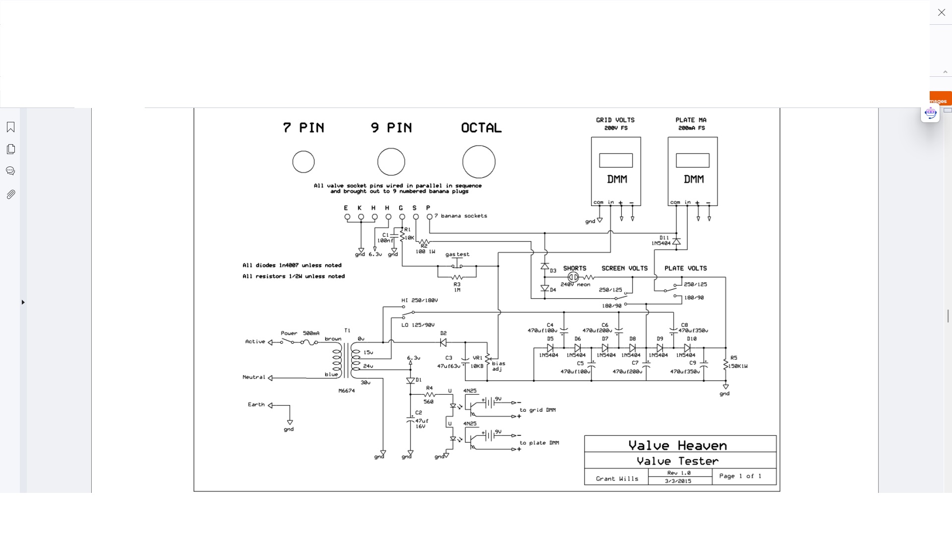

bonjour,
quelqu’un a-t-il étudié et réalisé ce schema
mesure avec 2 multimetres basiques : tension polarisation et courant anode
sur le schéma d’origine le transfo est un peu spécial, on trouve des réalisations avec schéma un peu modifié sur YT : 1 transfo 2x18 ou 2x 18 v /2A pour la polarisation et le tripleur
un de 6v3 2A pour les filaments
et 2 alimentations 9V indépendantes pour les multimetres, c’est plus simple que le systeme avec optos et piles 9 volts du schéma originel
merci pour vos observations
schema
Bonjour C,
Que du classique sur la procédure de test.
Limitations? pas de mesure du courant g2, pas d’autres choix que 2 tensions Up/Ug2, uniquement mode triode.
Bien suffisant pour lampes petits signaux. Je ne parierai pas sur une tension bien calée sur 125/250V selon le courant consommé…
Bon bricolage.
