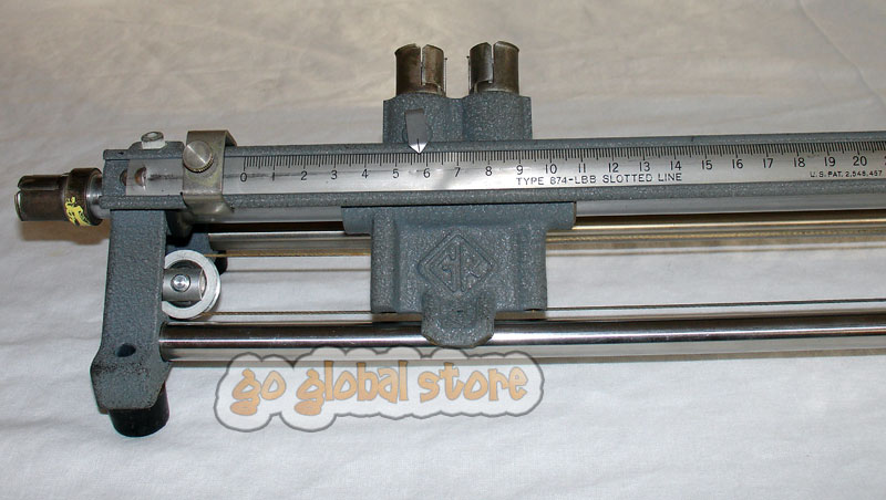

Ma sonde de prélèvement (slotted line, affreux vocable) que j’insère dans un coax. Sur la photo il est équipé d’un bouchon 50ohms/5W, comme cela « je vois des choses ».
Jean
Nous sommes d’accord ,on ne pique pas la pointe de la sonde sur le circuit , il faut un adaptateur .
Une "Slotted line " ou « ligne fendue » (Voir HP 805 , GR 900 LB …etc ) sert a mesurer les ondes stationnaires (SWR) , comme vous le savez la moindre modification d’un circuit en provoque .

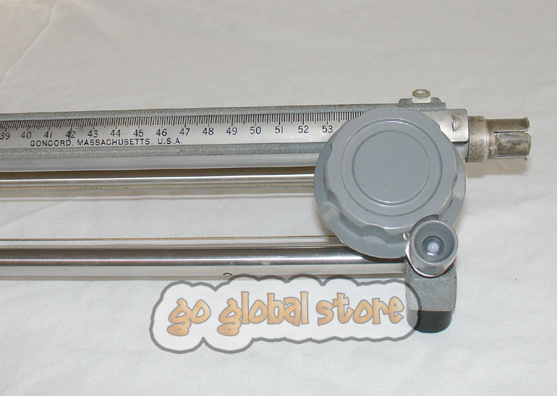

Une GR 874-LBB slotted line de General Radio, une 60aine de centimètres de longueur…
Avec son coffret cadeau :wink:
