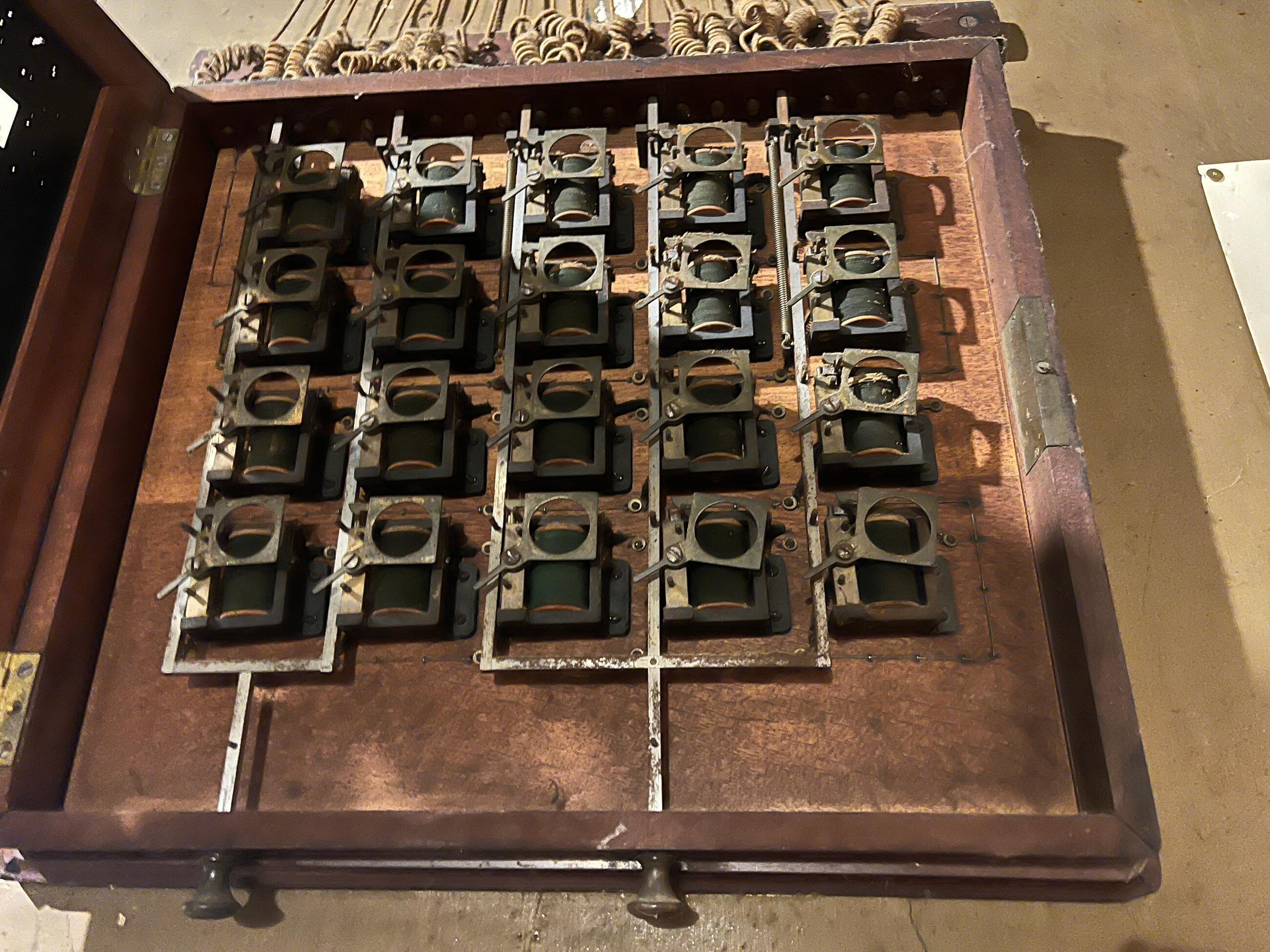

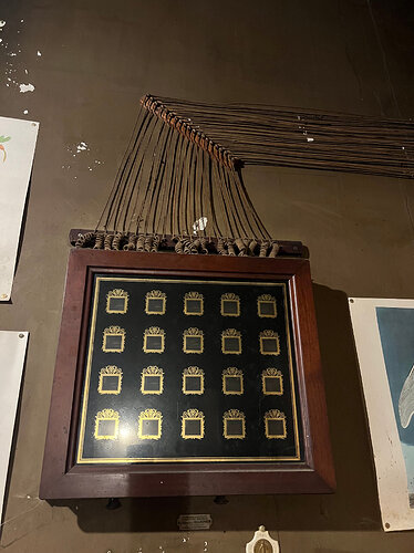

Donc les voilà : c’est un « tableau » de sonnette, qui est au mur d’une cuisine d’une très grande demeure construite en 1850. Dans beaucoup de pièce de cette demeure, il y des boutons-poussoir « sonnette », pour appeler-alerter.
Il y a aussi un indicateur visuel avec une petite fenêtre carrée qui doit descendre pour visualiser quelle sonnette retenti. Puis une tirette pour, je suppose, tout remettre à zéro.
La plaque du fabricant, ou installateur, est toujours là.
Auriez vous une idée de l’année, et de la tension d’alimentation?..

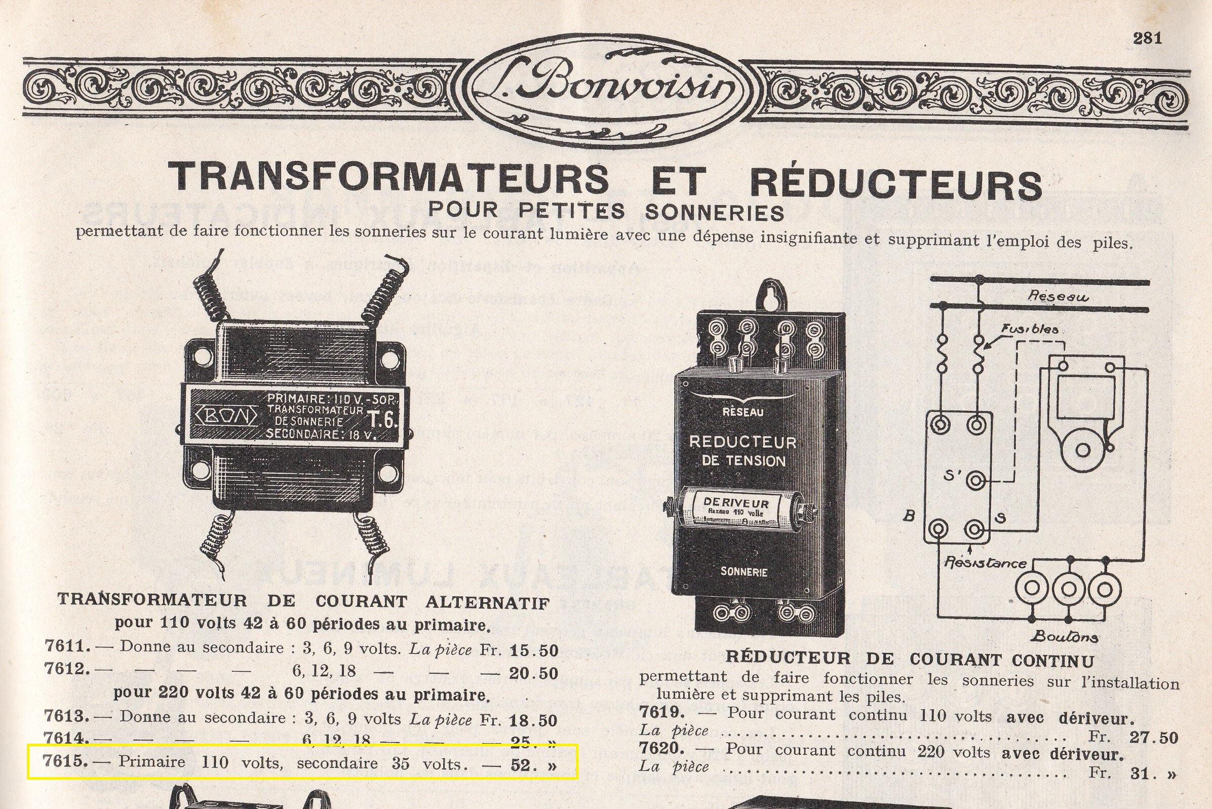

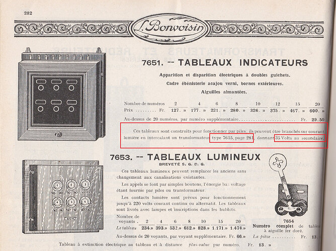

@le-bleu Bonjour,
Sur un catalogue de 1926, un tableau indicateur du genre est indiqué comme pouvant fonctionner sur piles, ou en intercalant une transformateur branché sur le courant lumière donnant 35V au secondaire. :hugs:
1895
Vérification faite avec StreetView, il n’y a plus aucune trace de l’entreprise qui a conçu et installé cetrès vieux dispositif.
Pas étonnant depuis le temps…
A l’adresse se trouve une habitation.
Merci pour ces 2 photo et pour la recherche géographique.

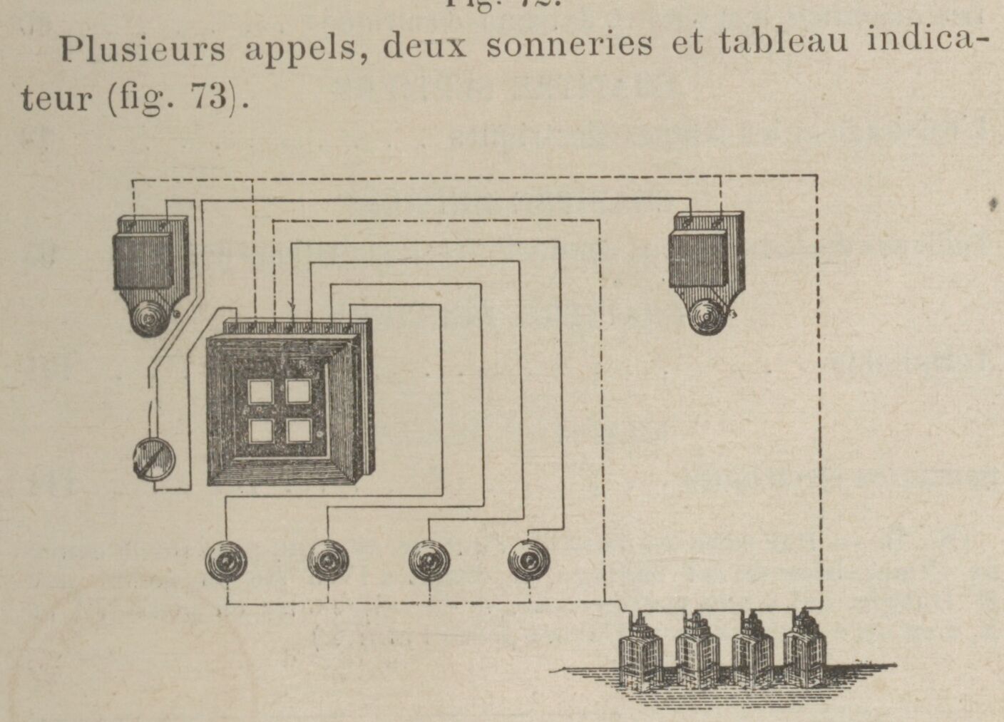

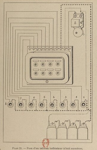

les 4 piles Leclanché dessinées doivent difficilement atteindre 35V.
Les 4 en série doivent faire 36 V si l’une fait 9 V.
Une pile genre Leclanché donne 1.5V sans load et ~1.2V en service.
Re,
Pour illustré mon premier post

De quelle année sont ces pubs?
LB
@le-bleu Bonsoir,
Les 2 dernières sont du catalogue Bonvoisin de 1926.
