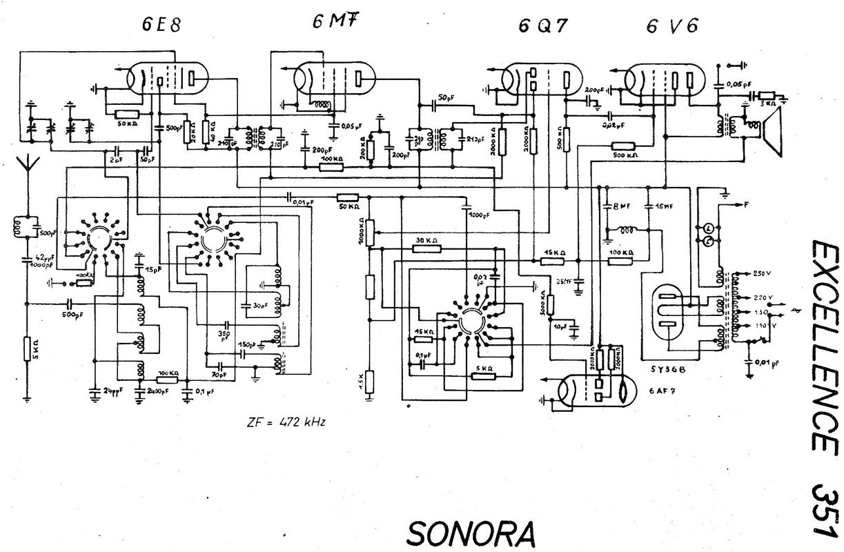

Je possède un Excellence 2. Récupéré dans une maison de mon village. Il me laisse perplexe: Je lis sur sa fiche doctsf que c’est un modèle équipé de 4 lampes: ECH3/ECF1/EBL1/1883 ou 6E8/ECF1/EBL1/1883… Le problème: mon poste possède 5 lampes: 5Y3GB/6Q7MG/6E8G/6M7 + une autre (cassée, rouge, pas de référence)…
Son numéro de chassis est 2002
Qu’en pensez_vous?
Il n’y a rien à comprendre, il a été fabriqué plein de différentes version d’Excellence, un peu comme les Wolkswagen Golf !
Voici un schéma pour vous aider, la lampe cassée doit être une 6V6.
Merci, Pierrot du 82, pour cette réponse qui éclaire pleinement ma lanterne.
