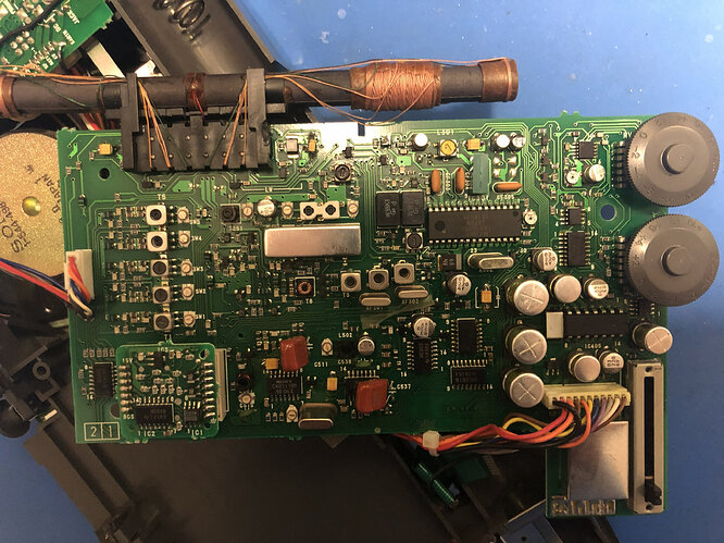

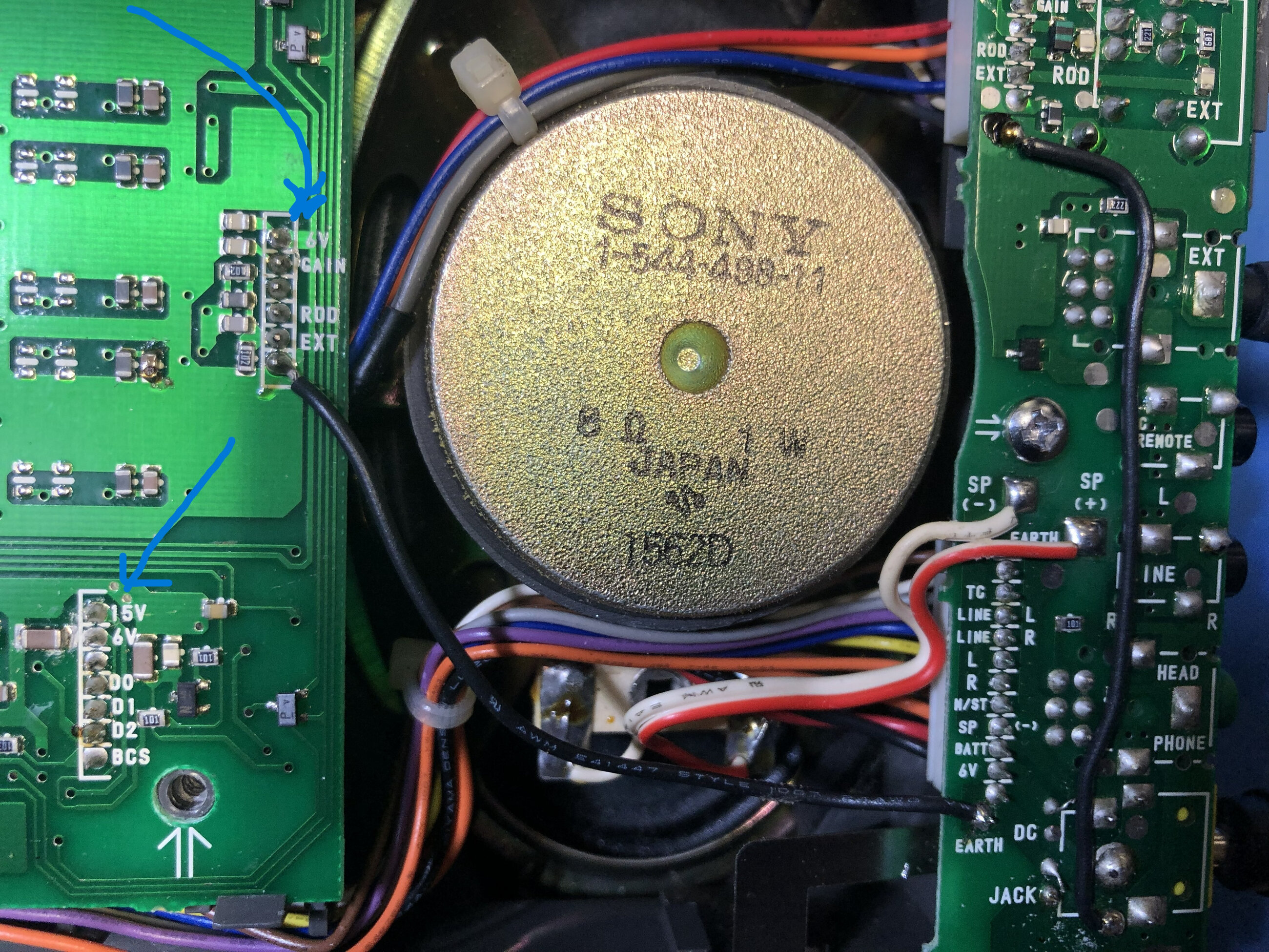

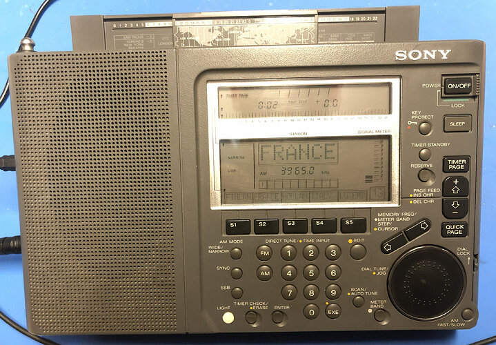

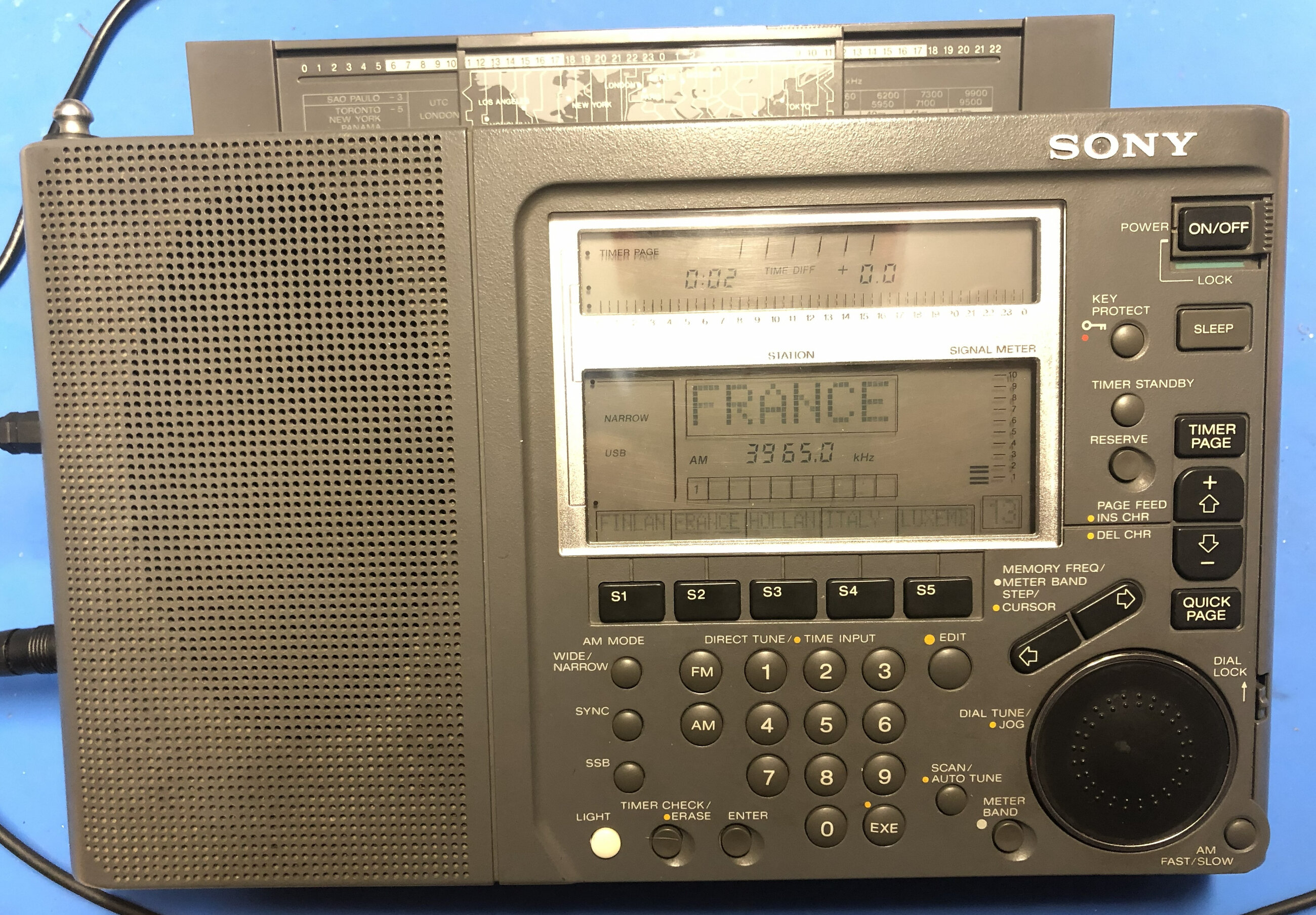

J’ai un récepteur Sony ICF SW 77 donc j’essaie de refaire fonctionner,
Lors de la mise en tension soit avec les piles ou avec une alimentation de laboratoire
Il fait un son très fort comme un ancien tracteur, même si le volume est au mini / maxi c’est pareil, aucune réception des fréquences
De ce fait j’ai remplacé tous condensateurs polarisés électrolytiques 2 par deux en faisant des essais par des condensateurs polarisés au tantale de même valeur, pas de changement au bruit de mise en service, du mieux le scannes s’arrêtent sur certaine stations en AM , malgré le son de tracteur qui est fort ont entend le bruit du scanne qui varie avec le volume mini ou maxi , le potentiomètre de volume s’emble fonctionné normalement, quand ont met la FM , le son de tracteur est moins fort, le scanne fonctionne, mais pas de réception, le son du signal varie selon des fréquences

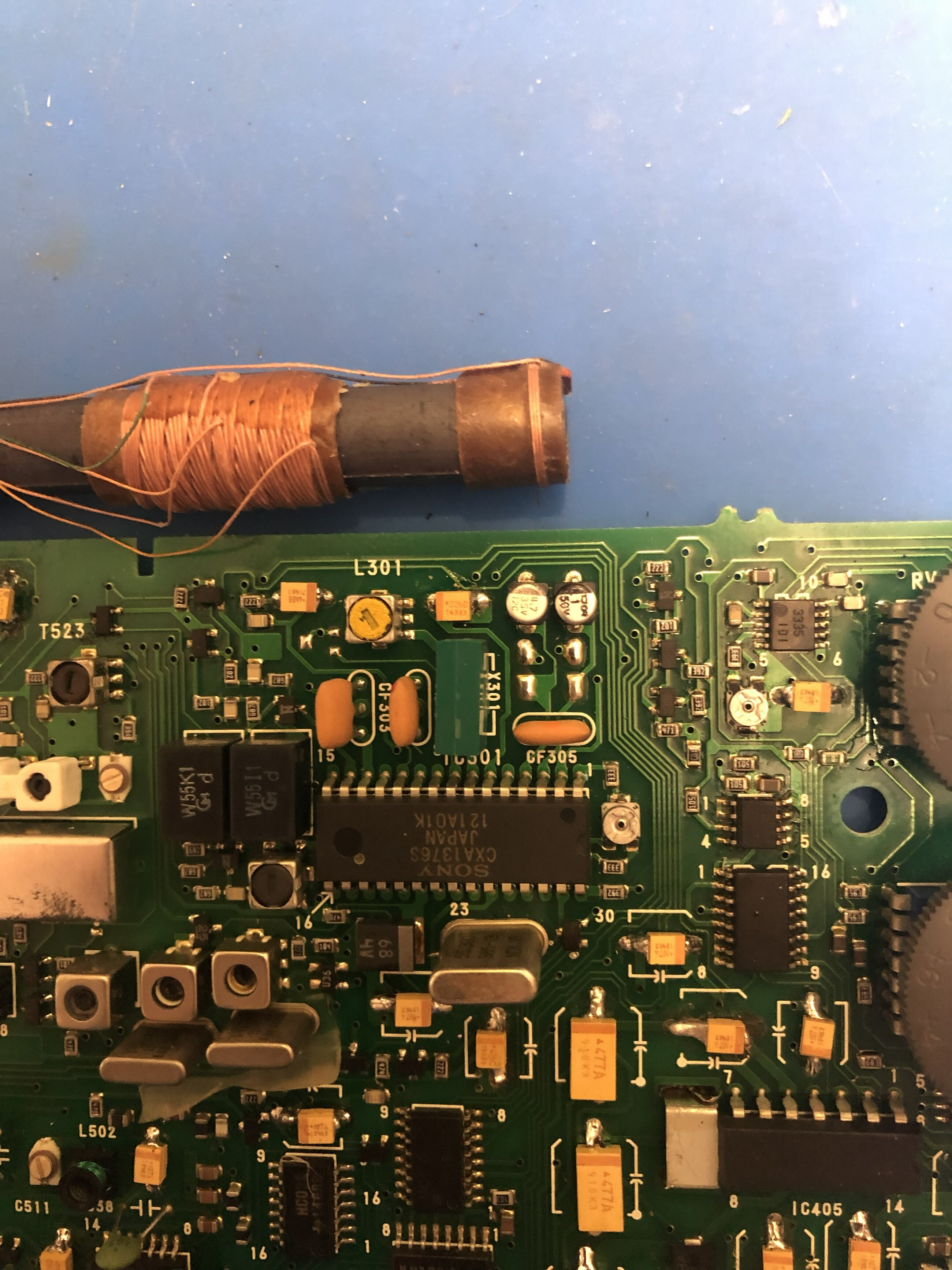

J’ai remarqué que les points
devant en 6v sont correct mais le point de 15v je trouve que 4.5v et le point de 5v , je trouve 3.8v
Voila, je ne suis pas une spécialiste de l’électronique, je fais les choses simples
Si quelqu’un peur m’aiguiller, j’ai le manuel de service en contrôlant quelques points de voltage
Merci encore

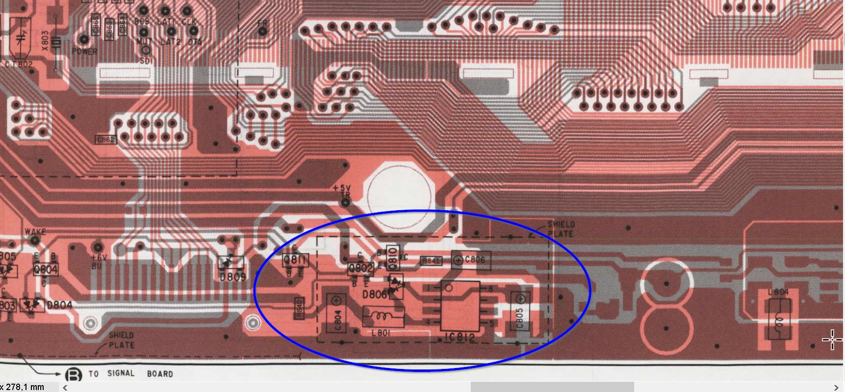

bjr,

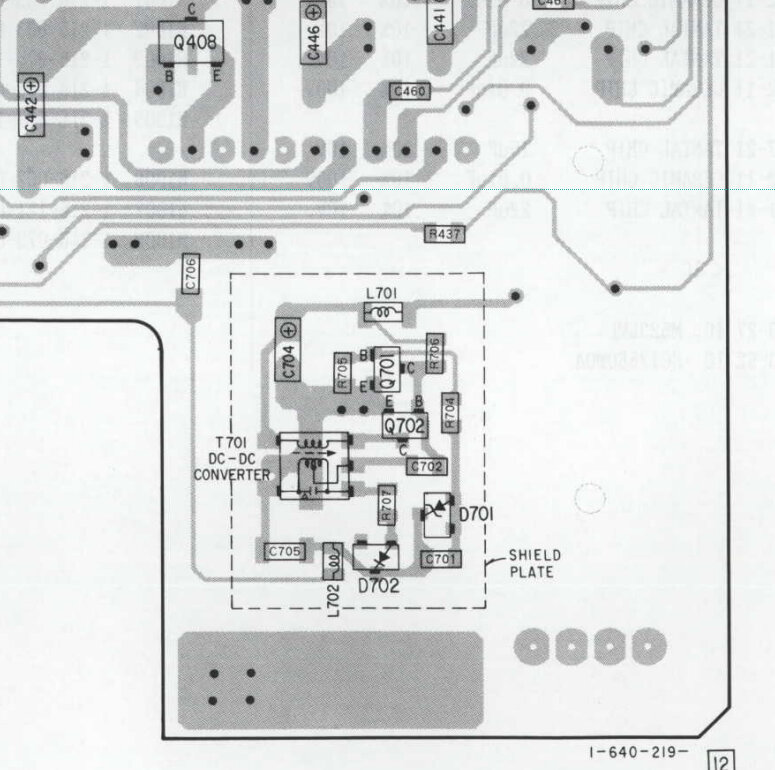

il y a un convertisseur de tension dans un petit boitier=> capas à remplacer là aussi!
l’accès est assez délicat!

merci de vais regarder, je vais remplacer le condensateur le C704
faut mettre cela dans le grand livre il est fait pour cela

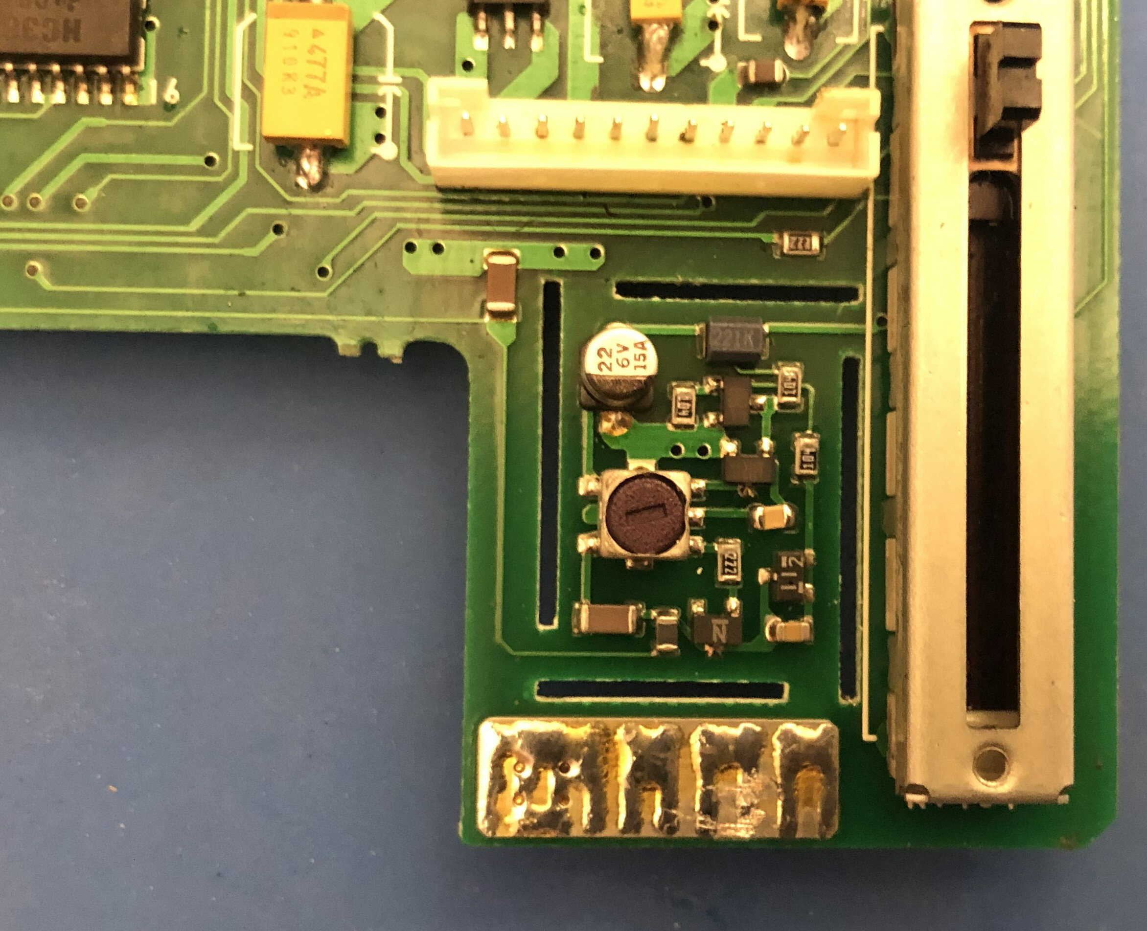

Et pour le 5V, c’est ici :
Et c’est apparemment bien sous un blindage !

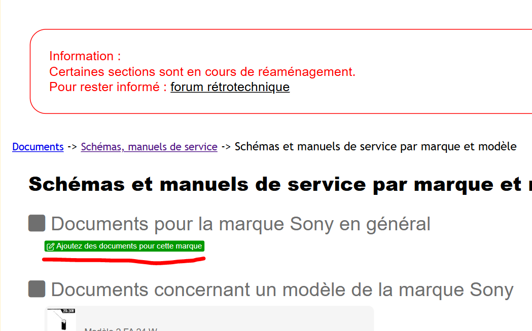

La fiche est ici :
Mais pas possible pour @Pat61 de le déposer actuellement, en raison des travaux.
C’est uniquement toi @Radiolo et moi qui pouvons le faire en ce moment.
merci je vais regarder cela et je vous redit

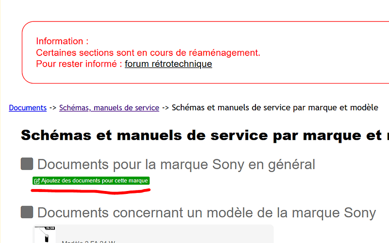

comme 40 MO ne passe pas sur le forum
peut etre le mettre ici
s’il a acces a la fonction ajouter des documents
avec le titre Sony ICF SW77 et on mettra le lien a la fiche

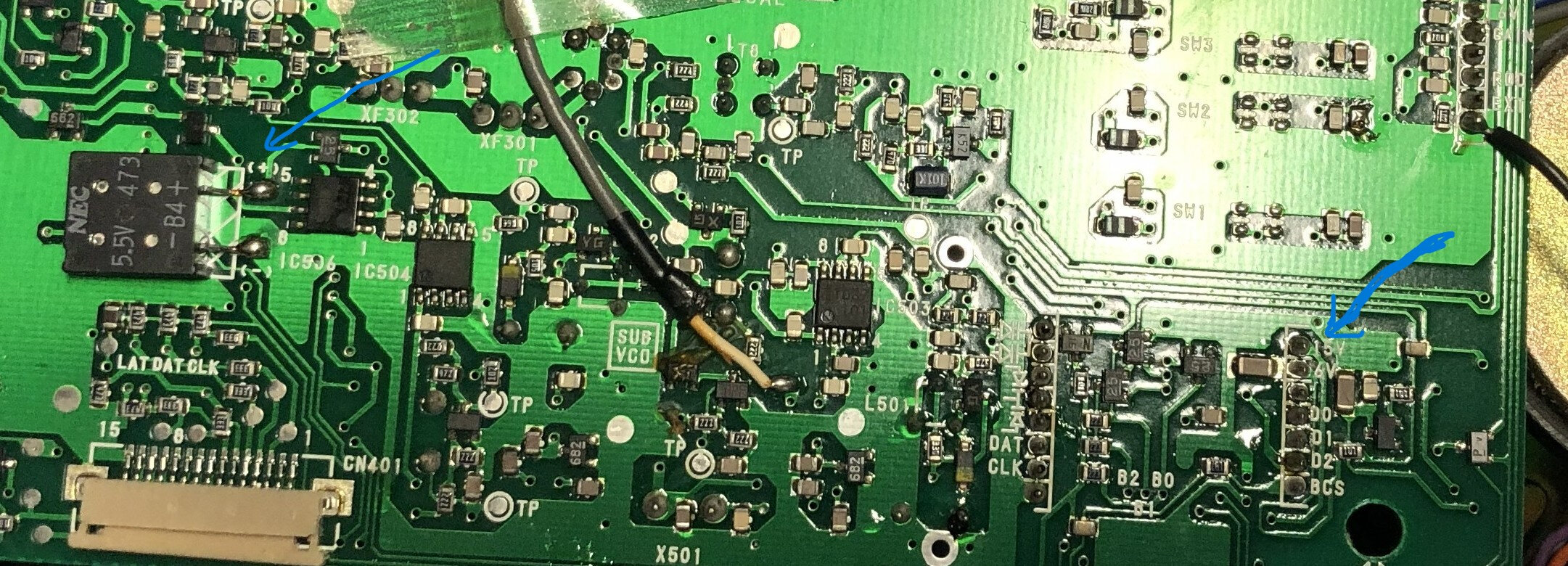

bonjour, je viens de remplacer le C704, le son de tracteur à disparu, reste un son parasite continu malgré le potentiometre au mini, je recois difficilement la FM ( que la frequence radio info qui passe) le son parasite est beaucoup plus bas ( le volume ne fonctionne pas mormalement)
les voltages controlés de 6v en parte basse sur la photo sont correct , en haut a gauche , il y a 1.2v aulieu de 6v, et 11.6 v trouve au lieu du 15v , il y a de l’amélioration, je recois quelques frequences en AM 16m,

Il faut voir du côté du convertisseur 15V je pense.

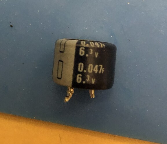

j’ai regardé je vois rien d’anormal sauf le condensateur polarisé 6.3v 0.047F quand je le mesure il passe en résistance 45mg je ne vois de site qui le vende ou il y a t’il une correspondance? merci encore
Sauvegarde des mémoires. Il n’est pour rien dans le bruit.

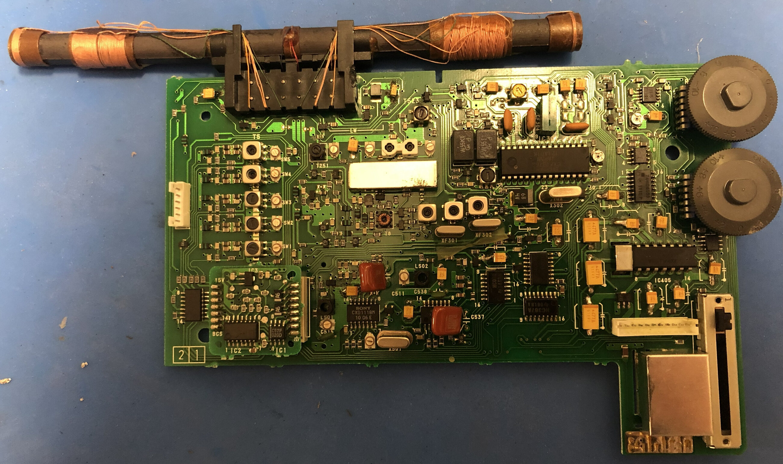

Malheureusement les récepteurs Sony multibande de cette époque sont sujet à des condendensateurs électrolytiques CMS défectueux et fuyards. Les fuites d’électrolyte acide peuvent corroder et couper les pistes du circuit imprimé.
Voici la chronique de restauration d’un Sony ICF-SW7600 avec de très nombreuses photos, récepteur de la même époque que votre ICF-77.
Comme vous, il a eu un problème dans le convertisseur DC/DC.
https://antiqueradios.com/forums/viewtopic.php?t=415560
