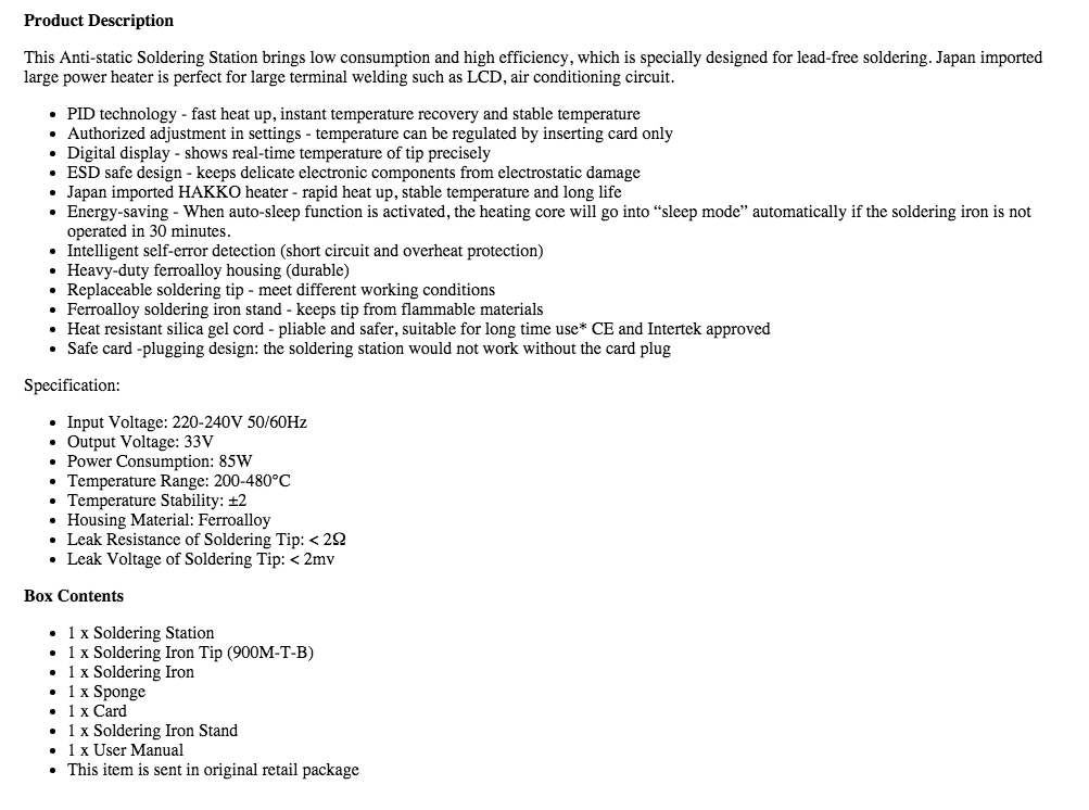

Donc vu la remarque de Pierre Alexandre pour le 3ème :frowning:

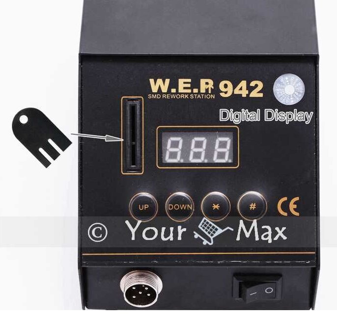

Je pense que le meilleur rapport qualité prix est pour la première photo WEP…
lien ebay = ebay.fr/itm/New-85W-Professi … 3cf59c230f

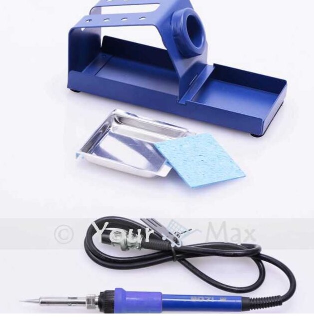

photos = prise 5 broches pour le fer
arrêt auto pas tous…!
ESD
FAST HEAT UP !!
85W au lieu de 48W
et pannes (s’il tombe pas en panne ! ) fines = je pense HAKKO puisque corps chauffant HAKKO
carte !
et puis l’affichage LED = c’est zoli à regarder ! :unamused:
voir photos détails et descripitif
8 dispos … :confused: je vais sûrement en commander au moins 1 (si plus je vous revendrais les 7 autres à prix d’ami bien sûr ! :laughing: )

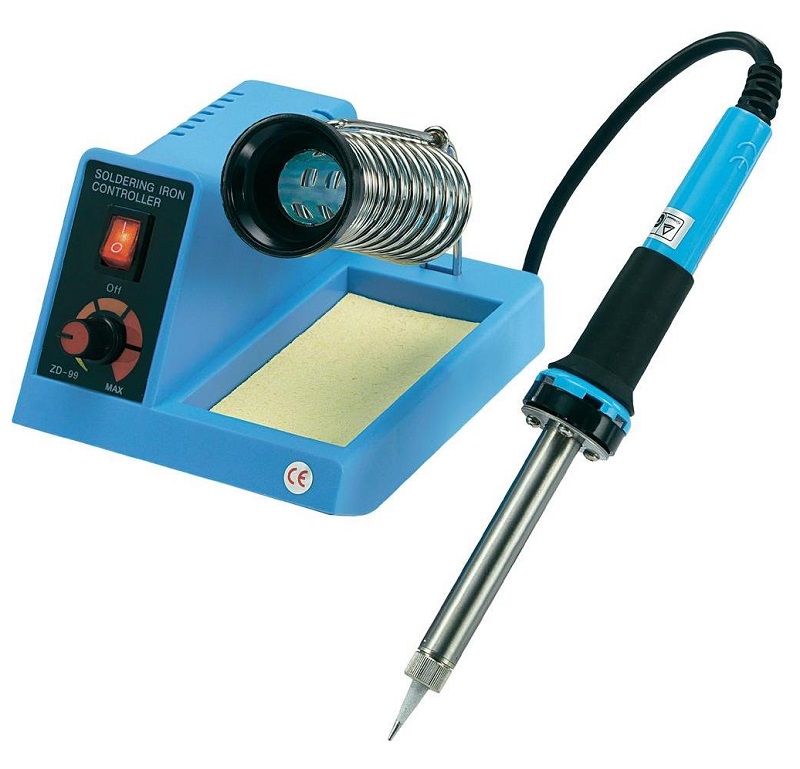

  • Petite Station simple, Fer 48 W, température 150° à Maxi 450°C, support stable, une panne très fine facilement remplaçable, éponge.
    Coût : 20 euros avec une Garantie échange de 2 ans en cas de Panne (Conrad Allemagne)
