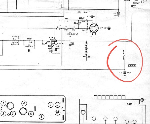

Toutes ces informations vous les trouverez dans le schéma qui est dans la fiche relative à ce poste de radio dans la base de donnée qu’est notre Grand Livre de la TSF, fiche mise en lien un peu plus haut dans mon précédent message.
Je vous mets ici le lien direct vers le schéma :
La valeur de la haute tension (HT) et le courant consommé par le poste sont indiqués ici sur le schéma :
270 V / 84 mA donc un transformateur sortant 250 V alternatif au secondaire et 100 mA convient parfaitement, vous aurez les 270 V environ nécessaire après redressement et filtrage.
Par exemple celui-ci sur AliExpress pourrait convenir, si personne ne vous propose autre chose :
