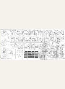

Pas de THT. Quelqu’un aurait le schéma ? Ou existe-t-il un téléviseur équivalent ? Merci à tous

Le schéma a apparemment été trouvé et déposé dans la fiche aujourd’hui par @Patrice78 :
oh, c’est châssis 40 de Schneider
c’est un 6105 donc non isolé du secteur
Merci beaucoup. Avec ça je peux attaquer le dépannage. C’est super.

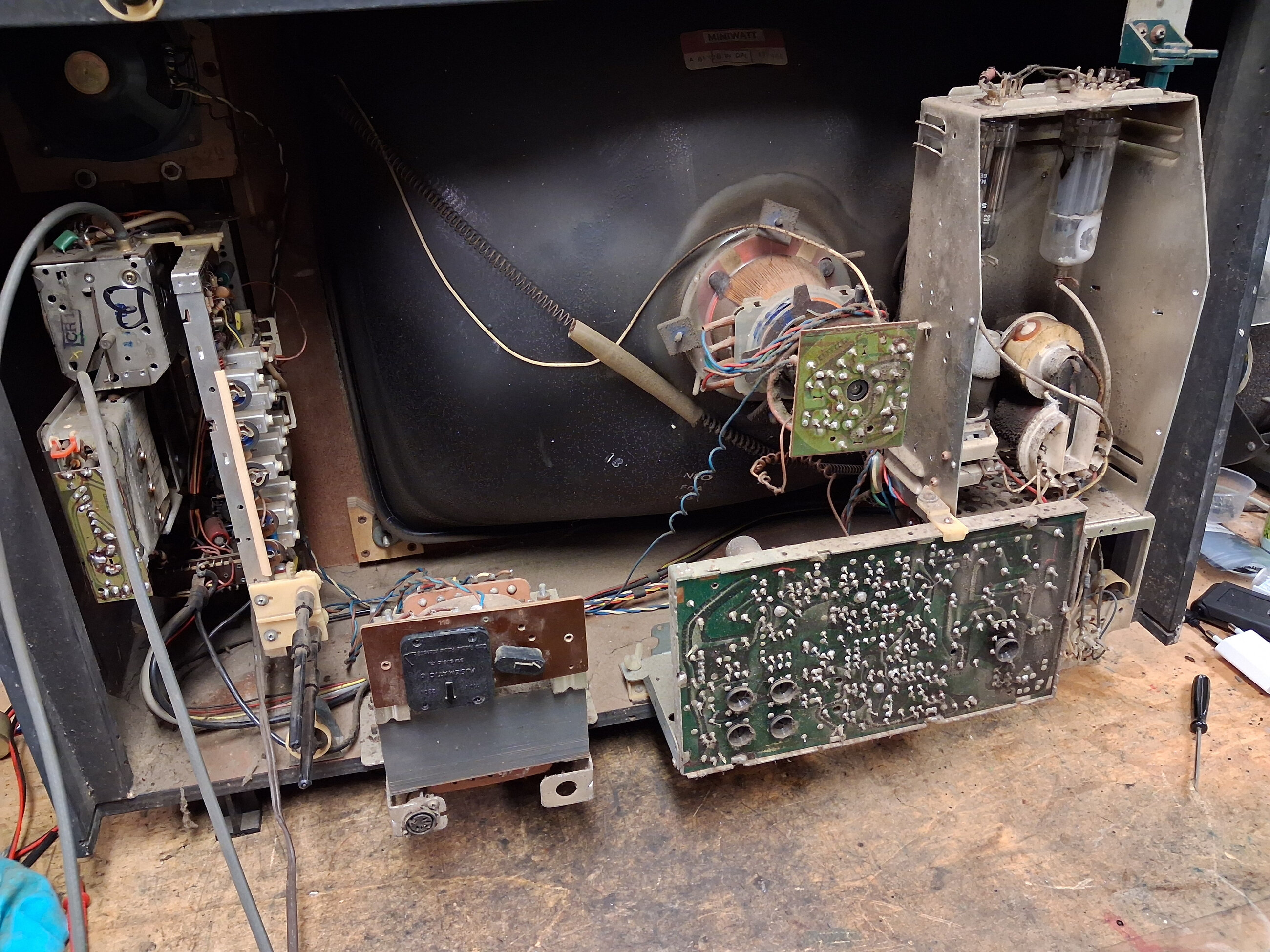

mais on aimerait bien quand même des photos du téléviseur :wink:
voici. Visiblement ce n’est pas un 615 et le schéma bien que très proche diffère : il y a un transfo 110-220V
C’est donc un châssis 6206. En fait, il y a de la tension filaments, mais il n’y a pas de haute tension, donc forcément pas de balayage et de THT. Avec l’age je dois devenir bigleux : je ne vois pas les redresseurs ! Mais bon je vais finir par le trouver…

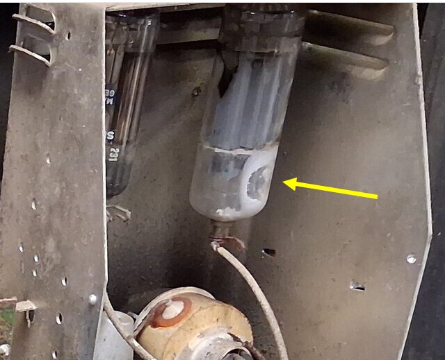

ta PL504 est morte ! commence par la changer et évite de mettre une PL511
regarde en bas derrière la tourelle THT
Oui en effet les diodes étaient sous mon nez, mais si poussiéreuses qu’elles ressemblait à n’importe quoi. Le fusible derrière était mort, remplacé il ne saute pas. En effet la PL 504 est à remplacer avant toute autre investigation.
