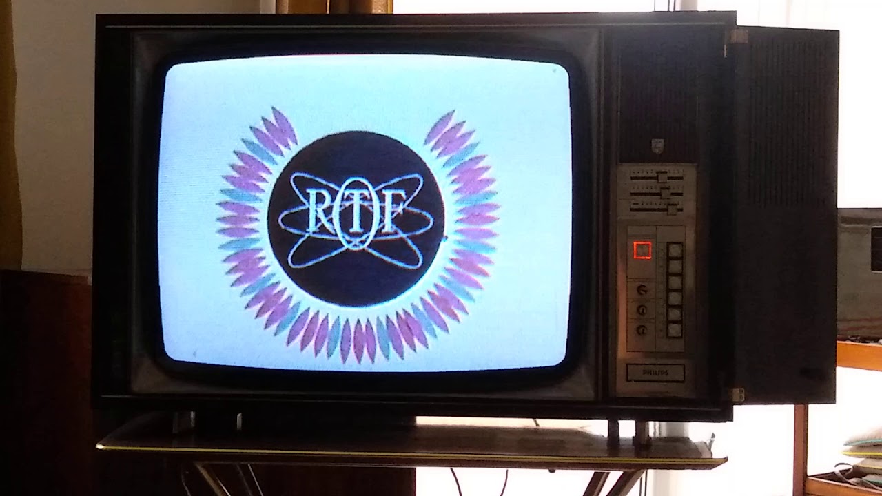

Télévision Radiola RA 66 K 554
Trouvé ce TVC5 sur le web… ca donne une idée de la définition !

Téléviseur bien conservé. J’espère que celui que je vais récupérer samedi aura une belle image comme celle la .:grin:

Me revoila, j’ai le tvc5 en ma possession. Pour le moment je lui ai fait un décrassage extérieur avec un de monsieur propre et une micro fibre. Tout nettoyé il est nickel d’aspet.
J’ai dépoussiéré l’intérieur et le châssis à l’air en bon état .
Il a un tube A66 410X.
En dépoussiérant l’enveloppe de cette résistance c’est un peut écaillée .
Toujours en dépoussiérant les deux anneaux ont bougés.

A vérifier, mais je crois que cette résistance est en série avec le filament du TRC. A changer, sinon tube pas assez chauffé et « image pisseuse »…
A66-410X : super tube, très fiable…
Les anneaux qui ont bougé, c’est le réglage de pureté qui risque de faire apparaître des taches de couleur sur l’image. Pas de panique ! Sur les 110° « gros col 36mm » ça se règle facilement… Si ils ont bougé sans avoir tourné, normalement pas de problème !
Ampoule 6V5 à vis E10 : chez E44.com par exemple :
Regardez par contre si c’est 0.3 ou 0.1 A ? C’est important : cette lampe est en // avec le filament du TRC, donc branché sur la résistance qui a chauffé sur votre platine d’alim…
La résistance est écaillée mais pas forcément coupée. à vérifier :wink:
Non elle est juste écaillée.
C’est 0.1A
