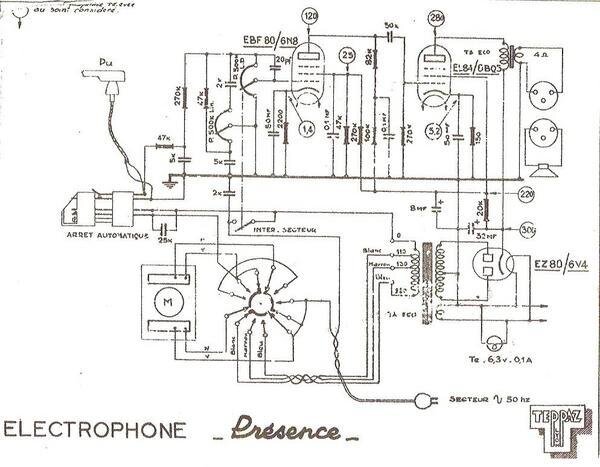

Je restaure un Teppaz Présence et j’ai un problème de tensions trop hautes partout.
Mes mesures :
  • Secondaire transfo : 2 × 350V AC
  • Sortie EZ80 (sur le premier condo de filtrage, celui de 32uF) : 370V DC au lieu de ~300V
  • Anode EL84 : 360V au lieu de ~280V
  • Grille écran G2 (après le 20kΩ) : 240V au lieu de 220V
  • Cathode EL84 : 7V au lieu de 5.2V
Le sélecteur 110/220V est bien calé sur 220V (j’ai vérifié en déconnectant les fils 110 et 130, branché directement 0 et 220V sur le primaire, 230V mesuré en entrée).
J’ai commandé un 33uF et un 10uF comme préconisé sur Teppaz Presence pour voir si cela corrige l’alimentation.
Je suis tout nouveau en amplis à tubes donc je ne sais pas si c’est normal d’avoir autant sur EZ80 et EL84. J’ai également 7.5V au filament de EZ80 au lieu de 6.3V, ce qui ne me paraît pas énorme comme différence mais je précise quand même.

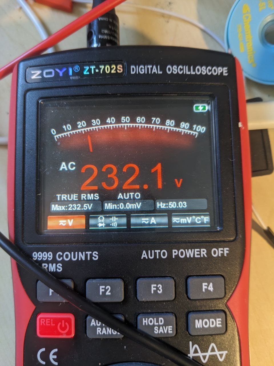

quelle est ta tension secteur un 240V bien tassé ?
Pas tant que ça non, 230V environ
7V5 au lieu de 6V3 filament peut venir d’un secteur à 240 V effectivement…

Vos mesures si elles ont été faites correctement semblent indiquer que le tube EL84 ne consomme pas assez, ce qui est contredit par la tension cathode-masse…
Bizarre…
En effet, la EZ80 a une résistance interne élevée, et sans consommation la tension d’alim continue monte à des valeurs excessives..
N’y aurait-il pas 2 diodes 1N4007 soudées derrière le support du tube EZ80 ???
peut etre l’EL84 qui est pompée et ne consomme pas assez

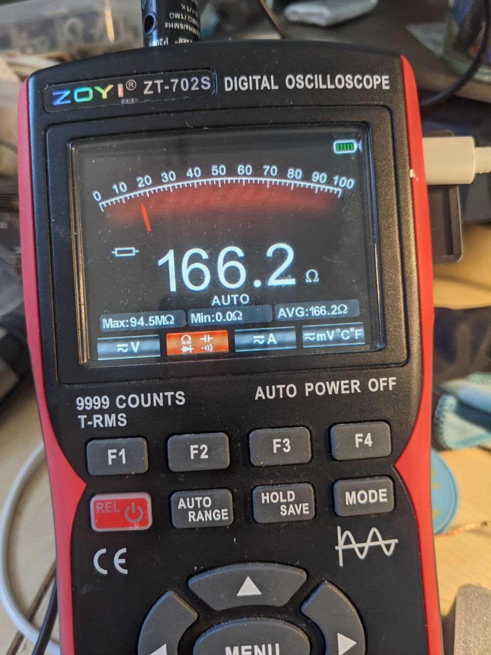

Entre cathode et masse j’ai 165 Ohms.
Tension cathode, 6.3V après stabilisation (30 secondes)

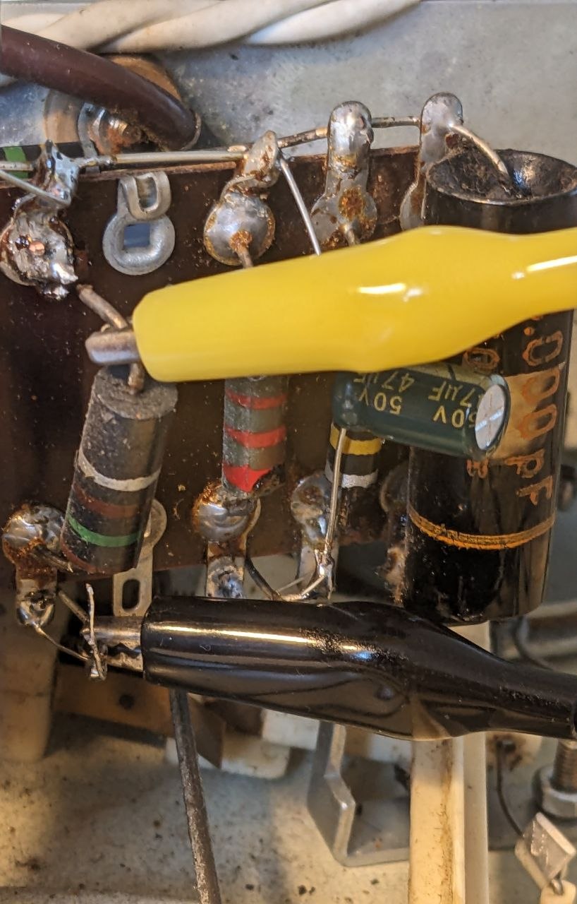

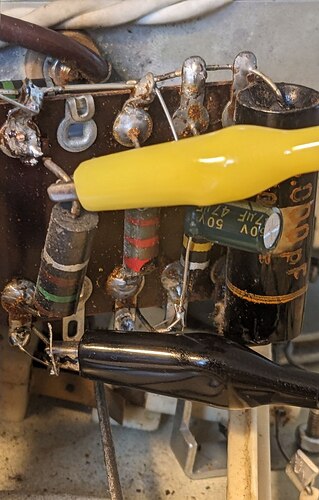

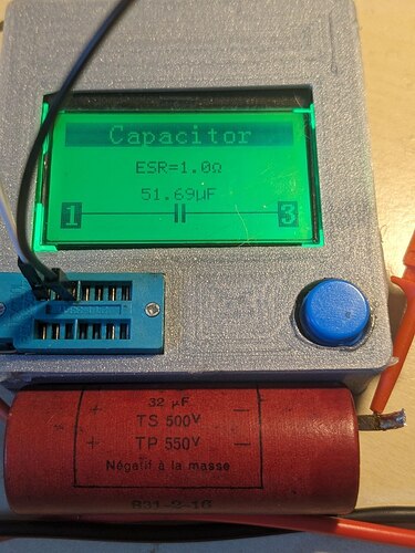

J’ai changé le condensateur de 50uF par un 47uF 50V et refais la mesure sur la cathode , pas de changement notable. J’ai testé la résistance de la cathode, elle fait environ 160 Ohms.

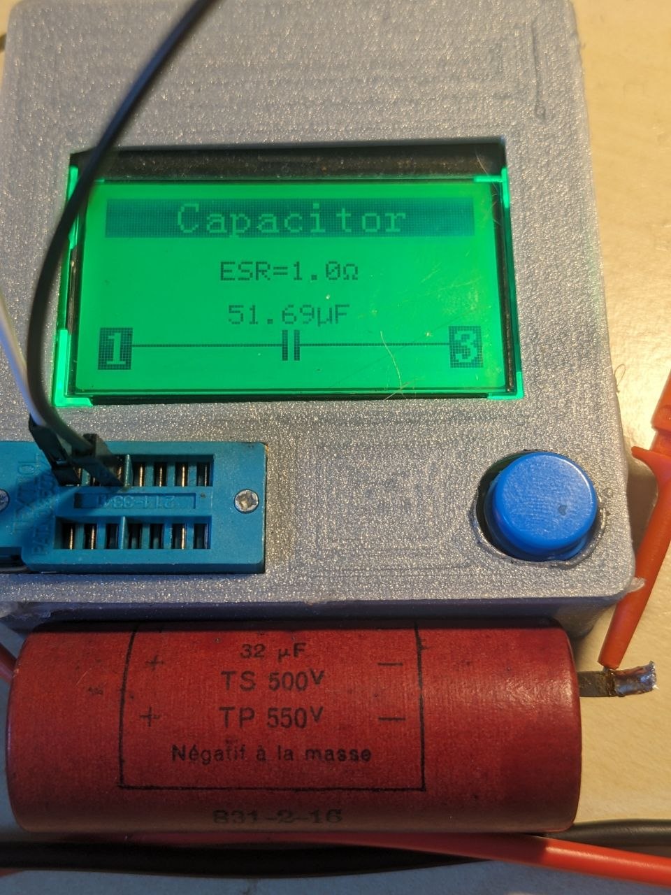

Le condensateur d’alim fait 50uF au lieu de 32uF, il est d’époque ça c’est sûr.
Est ce que cela pourrait venir de lui?
De manière générale je me doute bien qu’il faut remplacer tous les condos mais j’aimerais m’assurer que les tubes et le transfos ne sont pas morts car cela coûterait trop cher à remplacer pour ce projet.

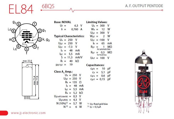

on trouve un courant cathode de
%6.3/0.160= 39mA
il manque au moins 15mA de consommation Anode +G2

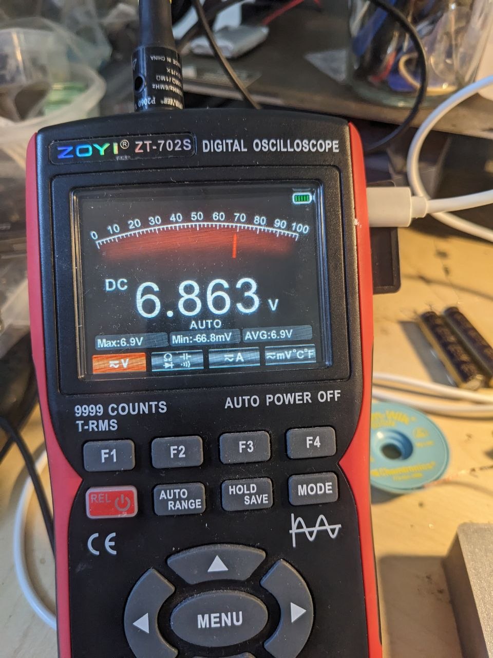

J’ai laissé « chauffer » 2 minutes pour que ça se stabilise bien.
6.86V
J’ai dessoudé une patte de la résistance de 150 Ohms, elle fait 166 Ohms
ça ferait dans les 40/41 mA.
J’ai changé la résistance pour une 150 Ohms, tolérence 1%, 1/2 Watt. Elle fait environ 151 Ohms.
La tension cathode est tombée à 6.4V environ, ce qui ramène à peu près au même courant de cathode. 0,42 - 0,43 mA.

Ca fait 43 mA (0.043 A) environ, pas 0.43… Courant normal pour une EL84. Tube en bon état.
Je doute de la mesure de tension : le multimètre est-il en bon état ou bien utilisé ???
