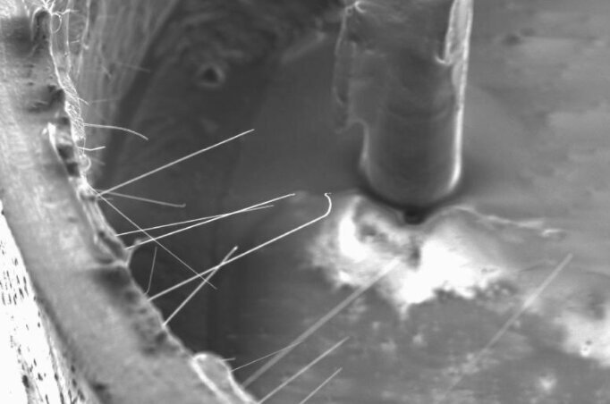

A noter que si certains transistors AC11x sont défectueux, surtout ne les jetez pas. Il y a une astuce pour les « réparer » qui fonctionne la plupart du temps: reliez les broches C B E ensemble (attention à celle reliée au boîtier), chargez un gros condensateur chimique d’au moins 1000µF sous 12V et déchargez-le entre le boîtier du transistor et les 3 broches raccordées. On voit généralement un rapide flash à travers le dessous du transistor (la partie noire est en verre). Cette méthode marche aussi avec les autres germaniums AC12x et AC17x/18x.
