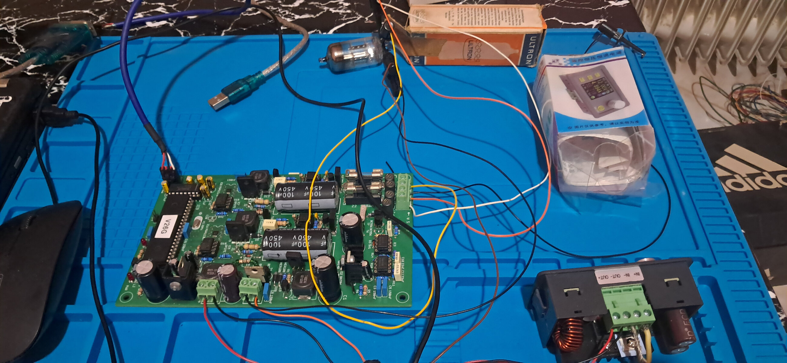

Test tube chauffage direct avec μ tracer 3 +
Bonjour .
J’ai un utracer3+, comment je vais cabler l’élément chauffant d’une tube a chauffage direct merci.
Cordialement

Test des tubes à chauffage direct :
Pour tester un tube à chauffage direct, le chauffage du tube est connecté aux bornes de l’uTracer, mais la borne de la cathode de l’uTracer n’est pas utilisée (Fig. 8.3.2C) !
Connecter la borne de la cathode à l’une des connexions du chauffage peut court-circuiter l’alimentation du chauffage, ce qui a même détruit un uTracer complet. À NE PAS FAIRE !
La situation est différente lorsqu’une alimentation externe, flottante par rapport à l’uTracer, est utilisée. Dans ce cas, la connexion de la cathode doit être connectée à l’une des connexions du chauffage du tube (Fig. 8.3.2D).
Les courbes obtenues peuvent varier selon la borne de chauffage connectée à la cathode en raison des asymétries du tube.
Vous pouvez même envisager de placer un potentiomètre à faible résistivité en parallèle avec le chauffage, en connectant la borne de la cathode de l’uTracer au curseur.
Une autre précaution s’impose lors de la mesure de tubes de batterie fragiles ! Comme expliqué précédemment, le cycle de service du réchauffeur devient très court lorsque la tension du réchauffeur est faible. De faibles variations du cycle de service entraînent donc des variations relativement importantes de la puissance dissipée. Ainsi, lorsque je mesure des tubes de batterie fragiles comme le DAF96 (1AH5), les tubes crayon russes, etc., j’utilise simplement une pile de 1,5 V comme source de chauffage. Ainsi, aucun problème ne peut survenir.
