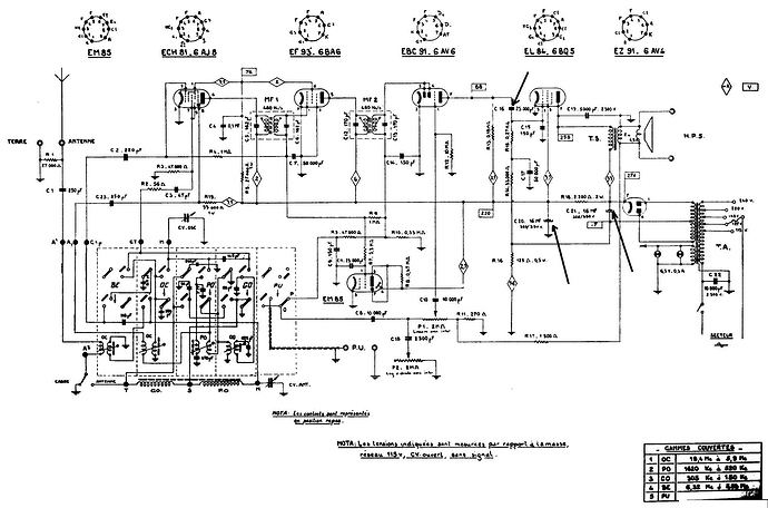

bonjour je suis nouveua sur votre site , je viens de recuperer ce poste tsf en panne , thoomson ducretet l835 en super etat, le probleme des la mise sous tension un gros ronflement sort du hp sans monter le volume , merci de votre aide.

imperatif avant d’aller plus loin , changez les condensateurs de filtrage ( priorité )
la valve et le transfo s’en porteront mieux
les composants a changer , d’office , sont fléchés sur le plan
christian
Voir aussi, outre les condos de filtrage et le condo de liaison, à l’état des condos découplage secteur (c22)

en composants actuels , car ceux d’origine ne sont plus fabriqués ou assez cher pour les cartouches de filtrage , chez electronique diffusion par exemple
donc par rapport aux condos a changer:
C16 , 25000 pF ou 25nf - valeur actuelle 22 nF
ref . electronique diffusion
CDP36804V22NF10 CD.POLYES. C368 400V RAD. 22 NF PAS 10
C20 et C21 , 16 µF - valeur actuelle 22 µF
ref. electronique diffusion
CDR85450V22MF7 COND.CHIM. RAD 85° PAS 7,50 450V 22MF
a souder en lieu et place sur le circuit de filtrage aprés avoir inhibé celui ou ceux d’origine ( fils a couper ).
Enfin C22 qui est un peu spécial car soumis a la tension du réseau
condo que j’ai l’habitude d’enlever mais donc voici la ref.
c’est un condo type X2 pour un branchement sur le réseau
CDPX2-10NF-10 COND. X2 275VAC 10NF PAS 10
voilà les composants essentiels devant être changés pour sécuriser le poste
aprés d’autres composants peuvent avoir changer de valeur dans le temps ou être HS mais d’abord changez ceux en priorité pour pouvoir faire fonctionner votre poste correctement
christian

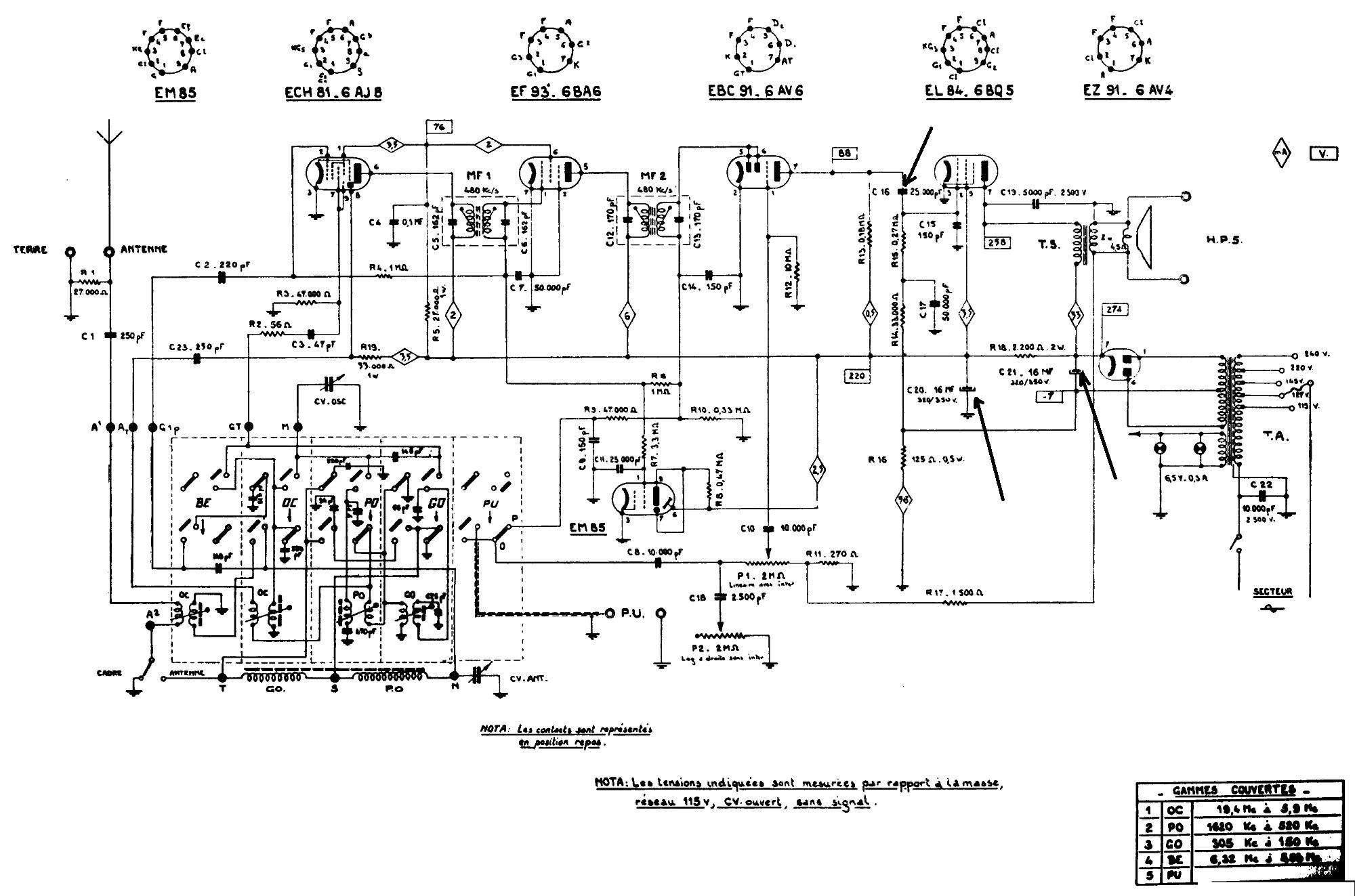

bonsoir don merci a tous j’ai change c20 et c21 et le poste marche de nouveau merci A+.
Et C16 ??
Il est très important de le changer lui aussi dans les plus brefs délais.
