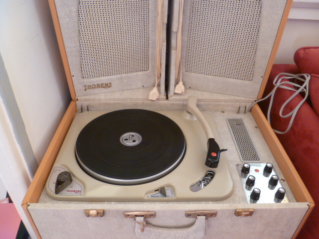

J’ai acheté, il y a fort longtemps (12 ans) un électrophone Thorens TD 184 " les gémeaux"…
A l’époque j’habitais à Toulon et il y avait une boutique (je ne sais pas si elle existe encore depuis la covid ?) située près de la gare, qui était une véritable caverne d’Ali-Baba en matière d’appareils photo, phonographe, tourne disque vintages, etc. + des pièces détachées…
J’avais fait réviser mon Thorens là-bas car il ronflait déjà beaucoup. Or, dans cette boutique, il y avait un petit atelier pour réparer les appareils vintages. Hélas, la personne qui s’en occupait venait là en « touriste » et on m’avait changé la cellule par une M44MB… Hélas le problème n’était pas vraiment amélioré mais vu que j’avais attendu 3 mois pour récupérer mon Thorens, je n’y suis pas retourné… Puis le temps a passé, puis j’ai déménagé en Bretagne et puis, et puis… Maintenant j’aimerai bien le réparer une bonne foi pour toute !

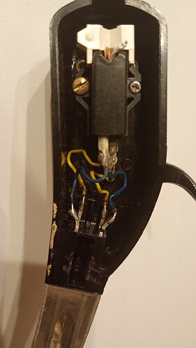

P.S : il y a une vis différente pour tenir la cellule… J’imagine que celle d’origine est cette en laiton ?
Là , faut au moins changer le diamant : voir paléophonies par exemple.
Vérifier la fixation de la cellule .2 vis différentes ça fait bricolo.

Essayer de redresser le diamant. La vis différente en inox ne se voit pas trop

Avec une recherche d’image Google, j’ai pu identifier votre cellule est son diamant qui semble être une Shure, de type M44-MB :
On trouve des diamants pour ce modèle dans les boutiques en ligne, cliquez sur le lien de recherche Google ci-dessous :
https://www.google.com/search?q=shure+m44mb
Pour la cellule M44-MB, cela confirme ce qui a été indiqué dans le message d’introduction ; la modification a été effectuée à Toulon suite à un ronflement de l’appareil dont il aurait mieux valu à l’époque remplacer aussi les condensateurs de filtrage. Il faut déjà essayer de redresser la tige de support du diamant afin de l’aligner au mieux dans la rainure axe; la pointe qui est présentée juste au dessus tire vers la gauche; sur ce genre d’ ancienne platine, on peut se permettre une certaine tolérance…

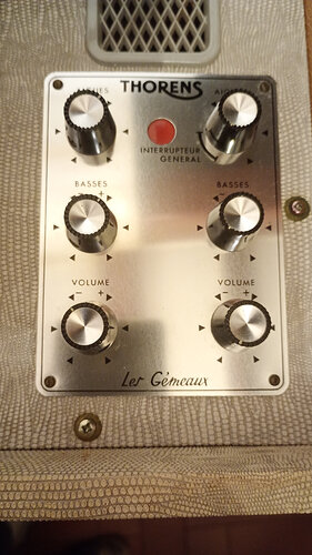

Pour accéder à l’intérieur, il faut dévisser les 6 vis que l’on voit sur la photo de l’appareil. 2 devant sur la planche sur laquelle est posée le TD, 2 à droite et 2 en haut. On ne voit pas s’il y en a 2 à gauche…
