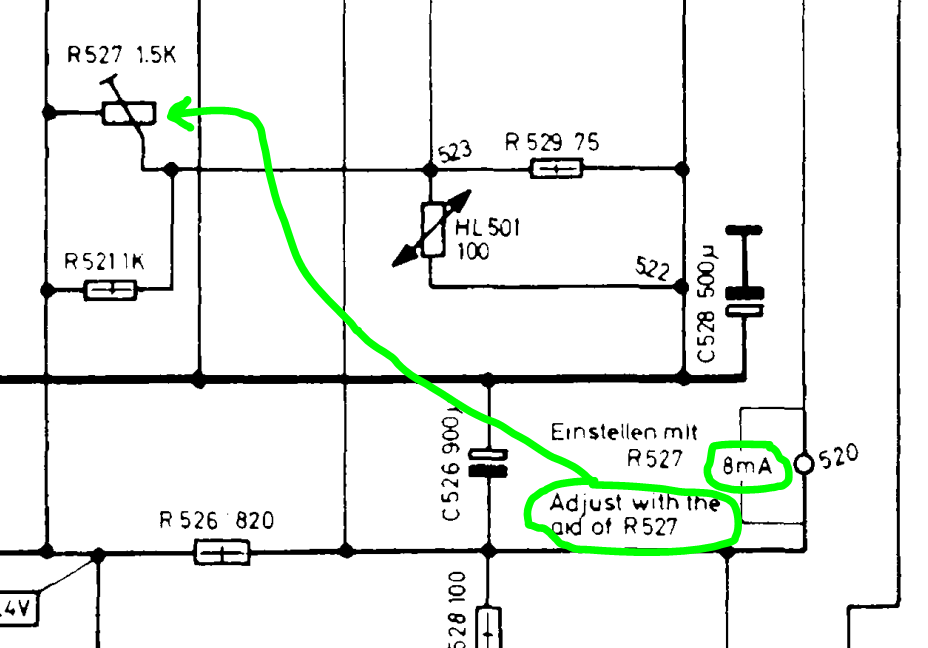

Du coup peux tu m’expliquer brièvement comment régler le courant de repos ?sachant qu’à priori la radio fonctionne il y a du souffle en bf mais le CV est pour le moment bloqué merci beaucoup cordialement Didier
tout est indique sur le schema
8mA a regler par R527
merci Radiolo moi et les schémas ça fait deux surtout en teuton :wink:
il est aussi en anglais :innocent:

Rebonjour Radiolo je continue la restauration excuse mon ignorance mais le point 520 pour régler le courant de repos designe quoi comme élément ce n’est pas la résistance 520 … ça serait trop simple… pour le réglage je le fais potard de volume à zéro HP branché ou pas station captée ou pas ? merci
toutes les mesures et reglages de point de repos se font sans signal
c’est bien la R 527 ( un potentiometre qui doit etre marque sur le circuit imprimé ) qui regle lecourant de repos
non mais sur le petit schéma que tu as stabiloté tu as entouré le point 520 c’est quoi ce point ? je peux mesurer à la sortie de la r527 ? merci
et aussi dois je rebrancher le HP pour faire la mesure ? merci !
le point 520 doit etre un strap ou point de soudure entre deux pistes ou on peut inserer un mAmetre en l’ouvrant
le HP n’est pas necessaire car la mesure se fait pot de volume a zero
merci Rémi je vous ça demain :wink:
Le réglage du courant de repos devra être réalisé après réparation du circuit de polarisation (remplacement de l’accu par des diodes).
