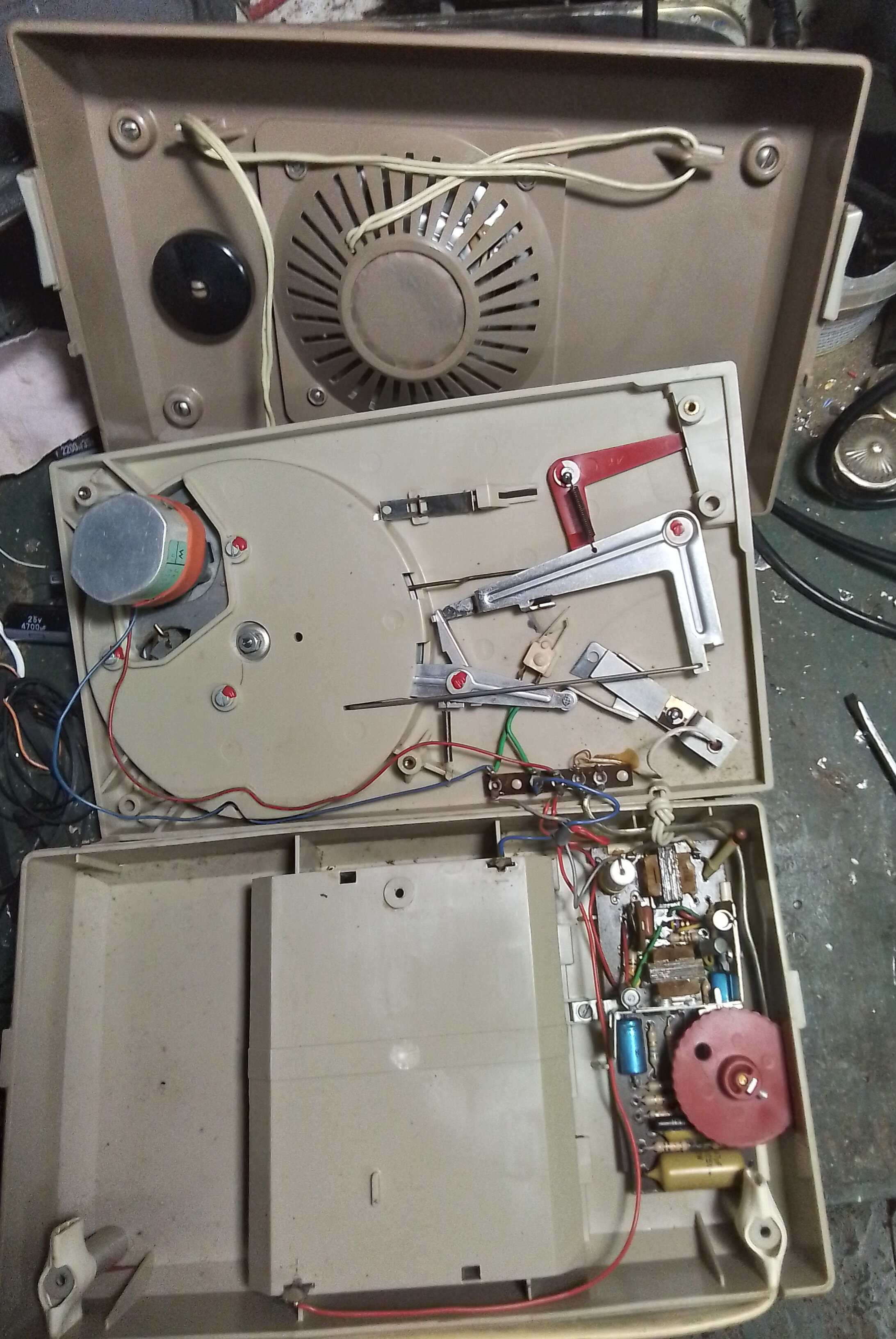

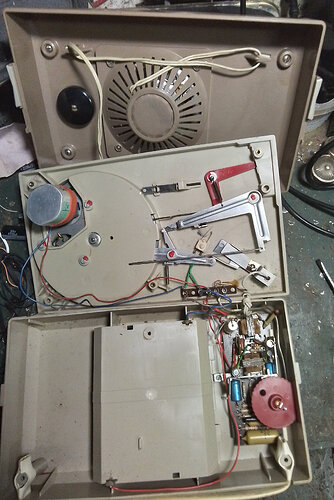

Je viens de trouver un petit TD de voyage philips G 4000.
Les 2 courroies ont fondu.
Quelqu’un aurait il une méthode infaillible pour remplacer ce type d’accessoire ?
J’ai tenté un collage de courroie avec de la cyano mais ça ne tiens pas
sur certains materiaux il faut utiliser un activateur
acheter colle et activateur du meme fabriquant

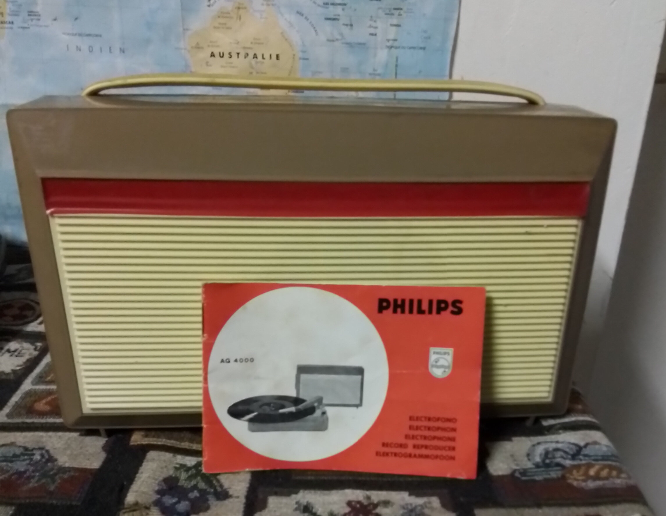

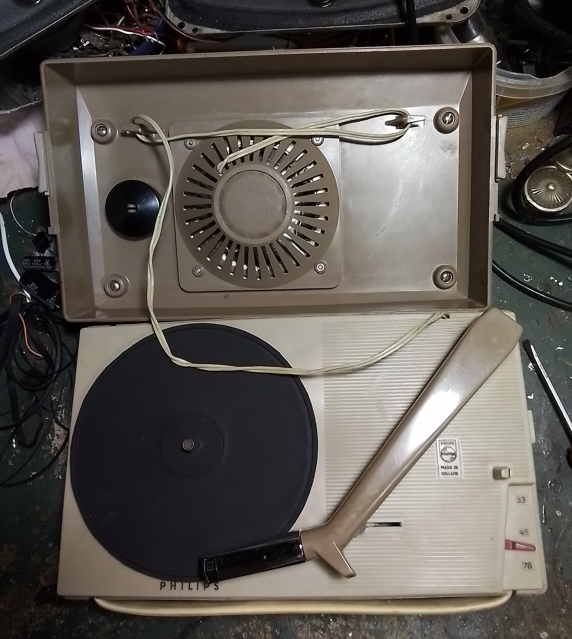

Ce ne serait pas plutôt un électrophone qu’un tourne-disque?
Je ne vois pas de bouton volume et tonalité??mais un haut parleur ??
Electrophone
Bouton volume en bas à droite
MMalheureusement il manque le bandeau avec la marque et le modèle, remplacé par du chatterton rouge
Bonsoir

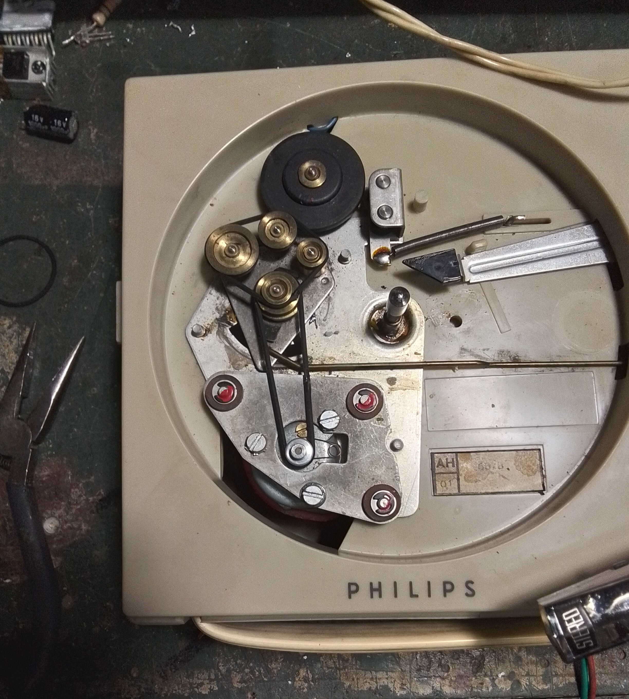

J’ai découpé une grande courroie en petits morceaux pour fabriquer ce dont j’avais besoin.
Collées à la cyano et après quelques heures de séchage , ça a l’air de tenir.
Je vais écouter un ou deux 33t et reviens vers vous pour rendre compte

Peux tu me donner la longueur de ta courroie pliée c.-à-d. À plat?

Pour les courroies, car il y en a deux,
Je mesure environ 3,5cm pour l’une et 4,5cm pour l’autre. (Ce sont des courroies diy comme ils disent)
Mais c’est imprécis, je vais essayer de trouver les véritables mensurations
Merci et
Ps: sinon ça marchotte, pas les bonnes vitesses donc j’en suis au dégraissage et graisse fluide on gagne quelques tours
A quoi elles servent? Je viens de sortir mes courroies plates, aux environs de 6 cms!!!
Je viens de voir les deux? J’ai peut-être cela sur une platine Philips??
Regarde sur la photo dans le 4eme ou 5eme post
Courroies carrées environ 1 mm
