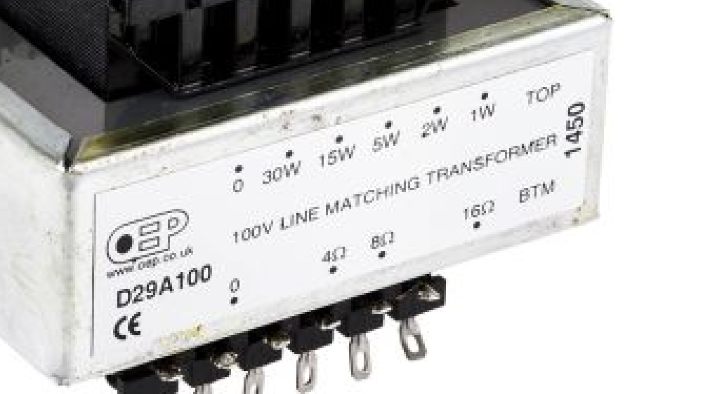

Bonjour à tous, j’ai hérité de deux transformateurs PHILIPS EL 7361 enfermés dans une boite métallique. Je suppose qu’il s’agit de transfos ligne HP pour la sonorisation. A l’intérieur du coffret, un bornier à 8 connexions avec pour indication sur les 2 bornes à droite « 100V » les 4 bornes de gauche sont numérotées 1 2 3 4. L’un ou l’une d’entre vous peut il (elle) confirmer qu’il s’agit bien d’un tranfo de ligne HP et m’indiquer à quelles impédances correspondent les plots 1 2 3 et 4. Je vous remercie par avance. Bonne journée,

les indication 1, 2 , 3 , 4 representent le nombre de W appliques au haut parleur
Vous pouvez alimenter les bornes « 100V » par une tension de 6 à 24 V alternatifs, et mesurer les tensions entre les bornes 1 et 2, 1 et 3, 1 et 4. Ensuite vous faites une règle de 3 pour en déduire les tensions lorsqu’on est alimenté par la ligne 100 Volts.
Avec la formule P = V² / R, vous pouvez en déduire la puissance appliquée à un HP de 8 ohms par exemple en fonction du branchement des bornes 1 à 4

voila l’exemple d’un transformateur de ligne
en bas la connexion ligne pour differentes valeurs d’impedance de HP
en haut la puissance appliquée au HP dont on a selectionne l’impedance en bas
Merci pour cette réponse claire. Je vais suivre votre conseil.
