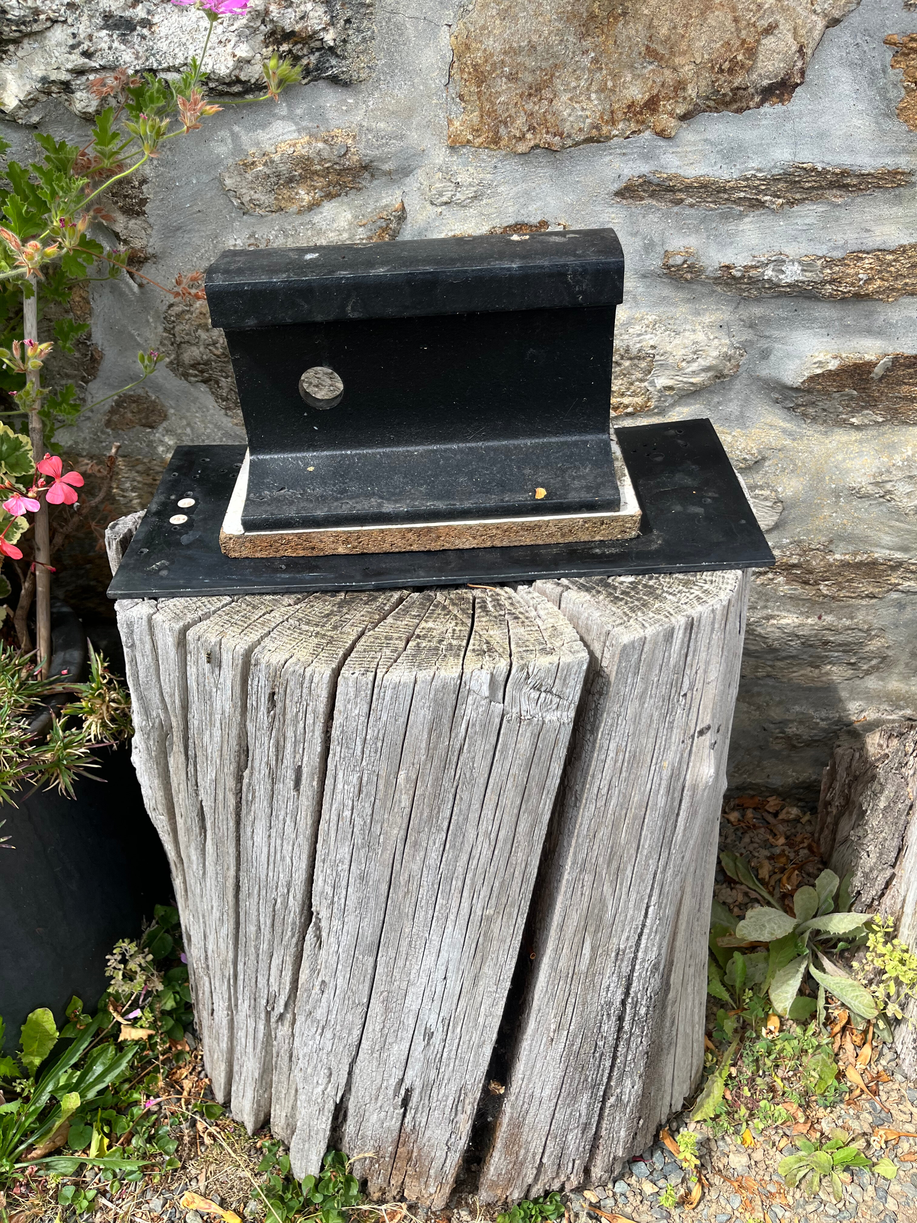

:waving_hand:. Pour redresser une plaque d’ébonite, cintrée !
Sur un billot, l’ébonite, une planche, une enclume « maison », le tout au soleil ! Ça semble fonctionner !

l’ebonite est thermoplastique contrairement a la bakelite qui est thermoducissable
Merci Radiolo.
Une fois rentrée à l’atelier, va-t’elle reprendre sa forme cintrée ?
DG
il faut la laisser bien refroidir avant de la demouler
