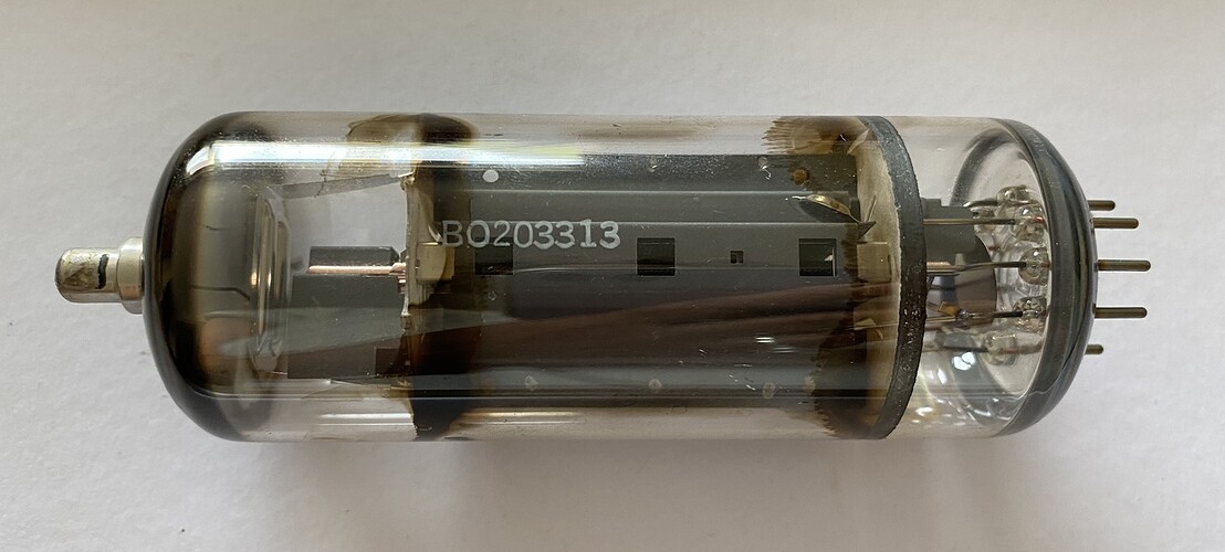

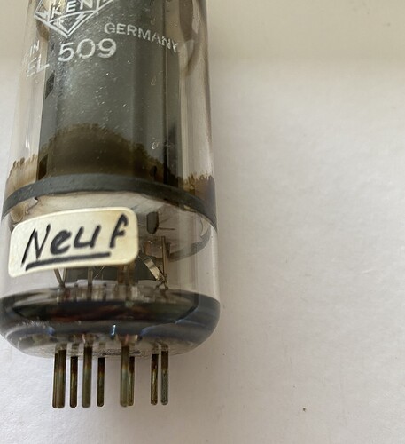

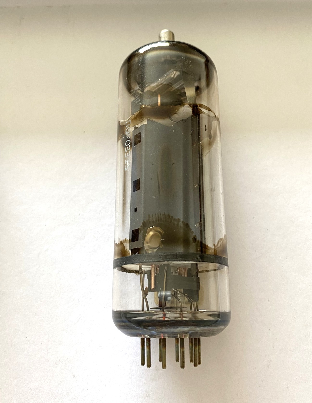

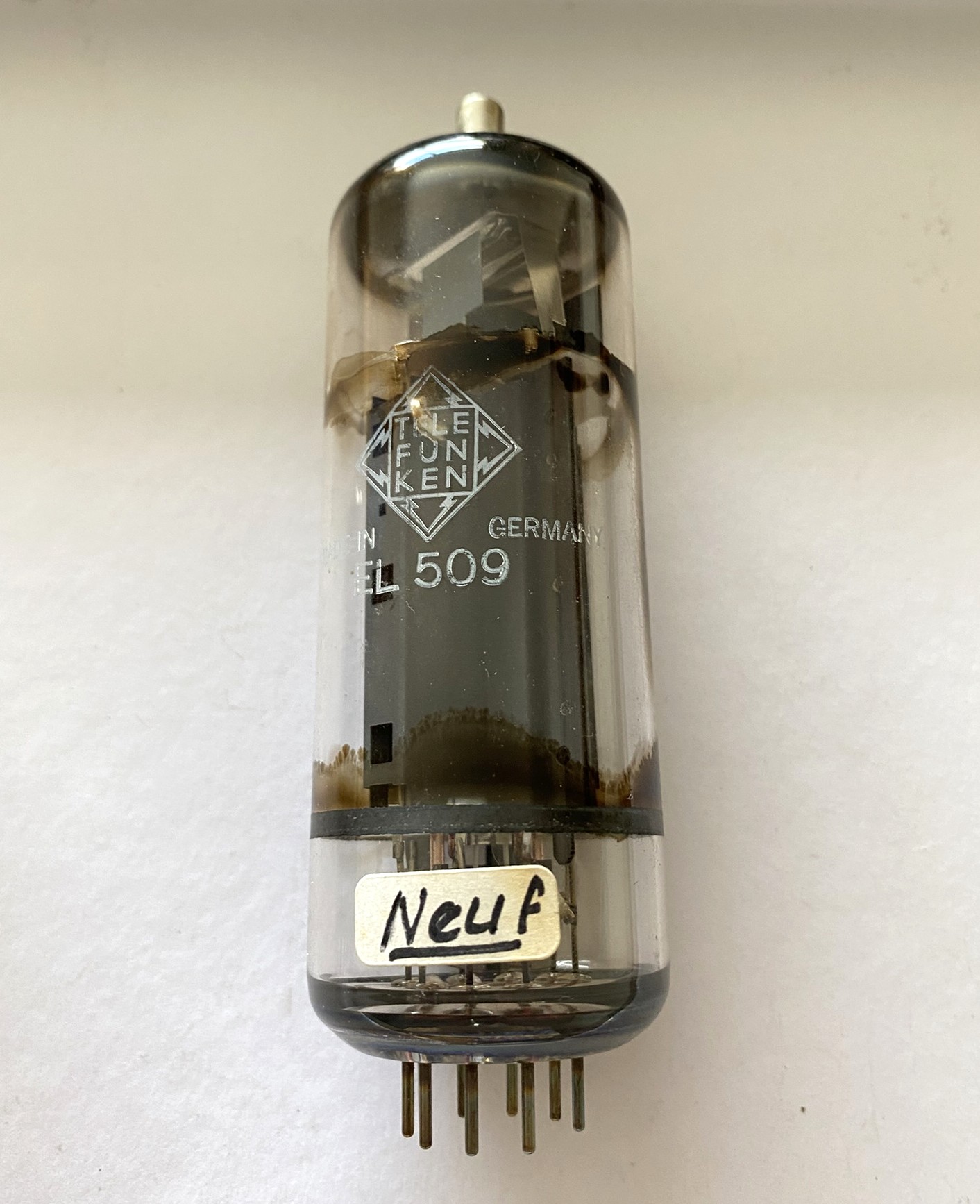

D’avance merci pour vos retours, dans le stock de lampes de mon père j’ai trouvé ce tube EL509 Telefunken, il est marqué neuf mais des taches brunes me font douter. Les parties du verre sans taches sont bien transparentes, pas de trace blanche. Voir photos.
Autre référence BO203313. Aucune idée du prix si ce tube est fonctionnel. Rendez-vous en MP si intéressé.
Je suppose ce tube est utilisé dans les téléviseurs. J’ai trouvé aussi un RTC EL 504 mais pas neuf. Possibilité d’envoyer des photos. Encore merci,

Les traces brunes témoignent indiscutablement d’une usure avancée du tube.
Il a forcément été neuf un jour, mais a depuis largement atteint le 3e âge.

-Ce tube, dans cet état, n’est qu’un tube TV somme toute courant, et surtout , dans l’état ou il est , il n’est surement pas neuf mais bien usée, c’étais un tube neuf au départ, mais qui a du être monté sur un téléviseur ayant tourné plusieurs milliers d’heures (parfois oublié toute la nuit parce les TV de cette époque n’avaient pas de mise en veille automatique quand on roupille devant !) et il doit être rincé !

cette lampe n’est si noire que ça .. j’ai vu pire. Et comme elles sont plutôt solides on peut encore largement s’en servir pour expérimenter des amplis ou autre chose. On peut même la mettre dans un Ampli linéaire (tonton) de CiBi pour se dépanner …. Il n’y a pas très longtemps un membre sympa du forum m’en a vendu quelques unes pour dépanner les tonton d’un copain cibiste … et le copain a été content.

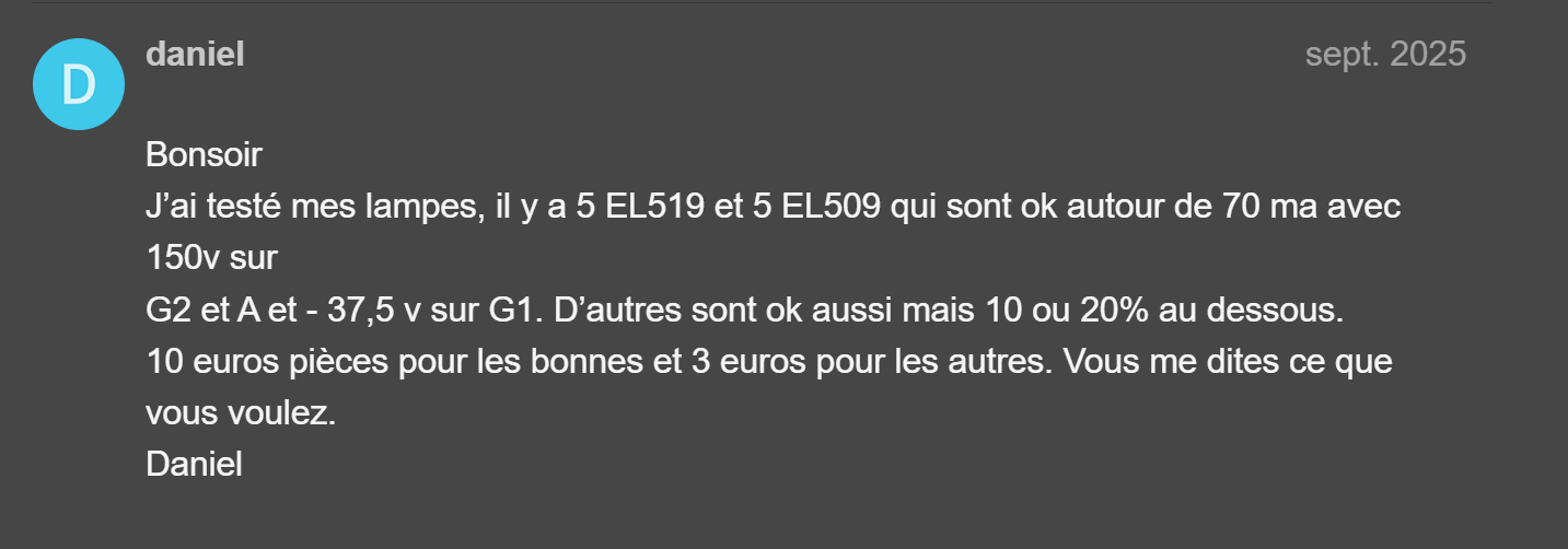

Concernant le prix, voilà une base qui est très loin des rêves d’eBay.
