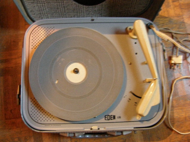

Tube Electrophone EDEN 18
Quel type de tube est monté sur l’electrophone Eden 18?

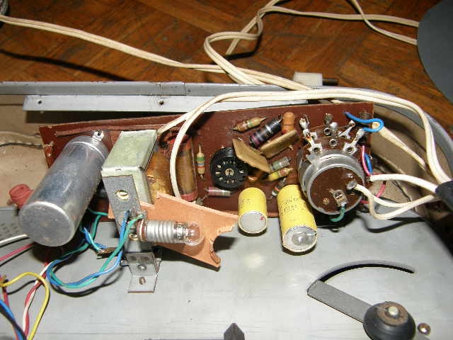

sur la photo je ne vois qu’un seul tube --dans ce cas surement une triode pentode 'ecl ?? --ou alors un tube est cache —
Attention, cet électrophone n’est peut-être prévu que pour fonctionner sur secteur 110volts.Si la tension filament est fournie par un transfo, vous devez avoir entre les picots 4 et 5 du support (vu du dessous) environ 6,5 volts; dans ce cas c’est un tube ECL82.
Si vous avez beaucoup plus (dans les 110 volts) c’est un tube UCL 82. :wink:
50 volts, une UCL82.
La présence d’une lampe de cadran “témoin” va plus vers l’hypothèse d’un transfo ayant un enroulement 6,3 Volts, donc d’une ECL82.
Dans certains cas le moteur de l’électrophone peut servir de transfo, donc le mystère reste entier…
ECL82 ou UCL82 ?
Ou est le (la) redresseur (euse) ? :question:
