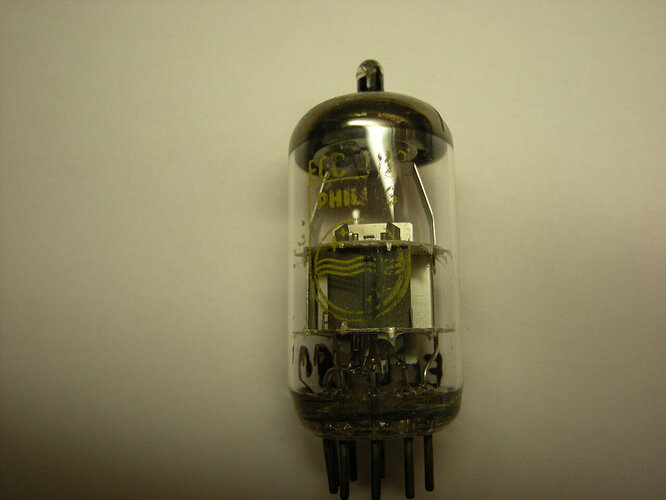

Bonjour, je ne trouve pas les data de ce tube: bien lisible ECC182
Ce n’est pas un E182CC car il n’a pas la prise centrale du filament.
On dirait bien une double triode par sa symétrie interne apparente.
ECC189 plutôt ?
Structure interne grille cadre pour sûr.
Il consomme 400mA sous 6.3v, broches 4 et 5.
Les anodes sont épaisses et rectangulaires, je penche aussi pour une grille cadre.
Les Anodes sont bornes 1 et 6, la borne 9 est reliée à une plaque de séparation entre
les deux sections, comme un blindage de séparation.
Elle ressemble en brochage à la ECC189.
J’ai dû mal lire ,le dernier chiffre est en partie effacé, j’ai mis une ECC189 à côté,
c’est la même, et même consommation, désolé, bonsoir !
